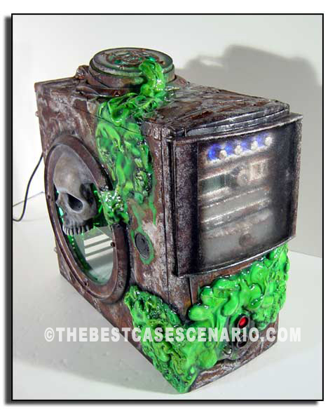

Помнишь корпус, населенный Чужими, от Best Case Scenarios? Теперь они представляют свой новый супер-проект: Toxic Case Mod!
Правда, пока что на их сайте приведены только фотки, а позже они обещают разместить более подробную информацию о моде. Побольше фоток можно найти здесь .
Источник: http://www.thebestcasescenario.com/ .

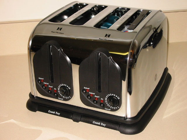

Kitchen Toaster PC
Так, кофеварки уже были. Продолжаем кухонную тему и переходим к тостерам.
Поскольку старый компьютер жены нашего зарубежного брата-моддера Adam-а с сайта самого casemodgod никак не гармонировал с кухонной мебелью и вообще туда не помещался (а жене он был необходим именно на кухне, чтобы получать по подписке новые рецепты и сразу по ним готовить – какая продвинутая жена!), то Adam, будучи любящим и заботливым мужем, решил сделать подарок своей благоверной в виде нового компьютера, встроенного в тостер.
А для этого по наущению друга он решил выбрать систему Mini-ITX. В ходе поиска необходимой информации, Adam, к своему изумлению, обнаружил, что в серии тостерных компов его мод будет уже не первым. Однако, как всякого настоящего моддера, это его не остановило.
Hardware: тостер; Via M9000 Motherboard; 40GB Hard Drive; 512MB DDR RAM; Panasonic 4x slim DVD; Sparkle 150W Power Supply; Hauppauge USB TV Card; Netgear wireless 802.11 Network Card; беспроводные клава и мышка Gyration Ultra; 15" плоский монитор KDS Rad5-c.

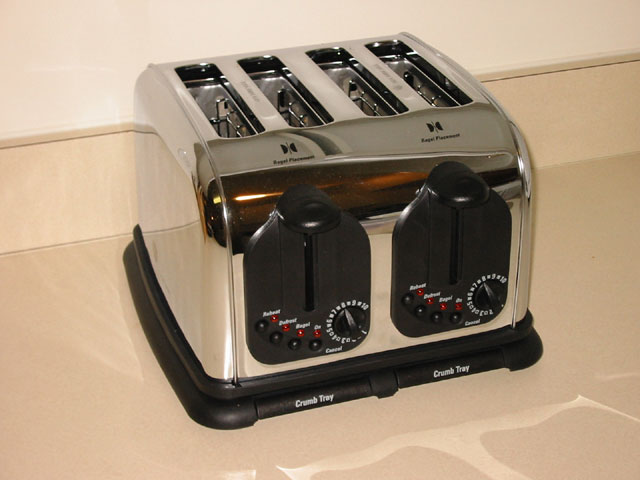

Нормальный тостер

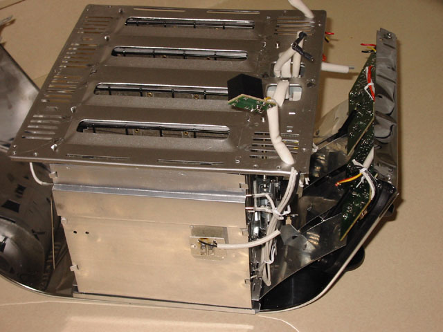

Для начала Адаму пришлось провести хирургическое вскрытие тостера и удалить из него кишки.

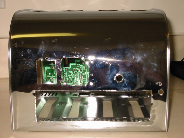

В задней части оболочки тостера он проделал необходимые в одежде компа отверстия: для шнура питания блока питания, для его же вентилятора, круглое - для USB TV Card, снизу – для материнской платы; два круглых справа - для беспроводной Netgear 802.11 Network Card и ее светодиода.

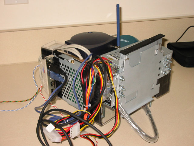

Каркас для размещения всех девайсов он решил собрать из лексана , т.к. он может гнуться без нагревания. Его нижняя горизонтальная часть предназначалась для материнки, задние вертикальные элементы – для крепления жесткого диска (см. левое фото сверху), вертикальная панель слева (туда еще потом железку для надежности пристроят) – для DVD, два горизонтальных ригеля над материнской платой – для размещения блока питания, TV Card и ресивера для клавы и мышки. Слева эти горизонтальные планки имеют ломаное очертание, чтобы туда можно было поместить желтую сетевую интерфейсную беспроводную плату Netgear.
Добавлены DVD drive (слева), желтая
сетевая Netgear (спереди) и USB (приклеена
двустороннем скотчем сзади жесткого диска).
А теперь еще и блок питания,
WinTV USB Card и темно-синий ресивер
для клав и грызунов.
Для тех, кто не понял, жесткий диск находится в передней части тосто-компа. DVD, блок питания и TV Card туда вообще просто так поместили, чисто приколоться. На самом деле, сначала каркас с остальными девайсами нужно поместить в оболочку тостера, а уже затем устанавливать в строгой последовательности сначала TV Card, потом PSU и, наконец, DVD drive. Что касается ресивера, через отверстие для тостов очень хорошо достается его антенна, и на кнопочку нажать тоже легко.

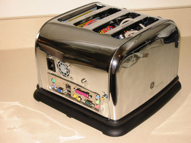

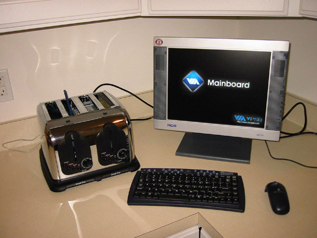

Вот так, бывает, жены вдохновляют своих моддеров-мужей на моды. К сожалению (или к счастью?), тостерный комп не совмещает в себе еще и функцию тостера. Поскольку когда комп не нужен, монитор, клавиатура и мышка убираются в шкаф, никто и догадаться не сможет, что на кухне есть компьютер. Если, разве что, не попробует приготовить себе гренок в тостере…
Подробнее – в руководстве на casemodgod.com .
Тостер готов!
Видишь антеннку?
Источник: http://www.casemodgod.com .
