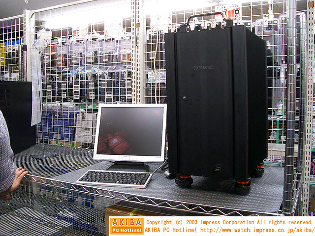

На презентации

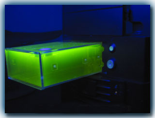

Для всех нас уже не новость бак для системы водяного охлаждения, устанавливающийся в 5" отсек и имеющий размер сидирома. Но теперь в одном из ведущих моддинг-магазинов http://www.lux-design.com появились в продаже баки "Typhoon Floppy reservoir", которые, как следует из названия, устанавливаются в 3,5" отсек. Точнее говоря, в два 3,5" отсека.
Причем этот Typhoon называют баком нового поколения, поскольку при его использовании нагретая вода после охлаждения очередного девайса идет не в следующий водоблок, а возвращается в бак, что идеально для многоблочной системы водяного охлаждения. Как пишут производители, бак очень легко устанавливается в корпус. Как и положено качественному продукту, края у него очень гладкие, и о них нельзя пораниться. Стоит такой резервуар $CAN 49.95.

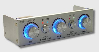

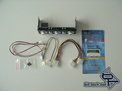

Сейчас западный моддинг рынок уже просто заполонили разными видами регуляторов скорости вращения вентиляторов (реобасов, электробасов). И все они предназначены помочь тебе в нелегкой борьбе с теплом и шумом найти компромисс между эффективностью системы воздушного охлаждения и уровнем шума, издаваемого вентиляторами. И вот еще их один представитель - ШИМ регулятор вентиляторов "Noise Isolator". Если помнишь, мы уже писали как-то о четарехканальном Noise Isolator 3.5" Fan Controller, который устанавливался в 3.5" отсеке и поэтому все ручки были слишком маленькие, и в котором также использовалась ШИМ - широтно-импульсная модуляция. Этот же предназначен для 5.25" отсека и имеет 3 канала для подключения вентиляторов и 2 переключателя для подключения дополнительных 12В-ых девайсов типа подсветки корпуса. Для тех, кто не очень понимает суть ШИМ и как она может использоваться в регуляторе, постараемся вкратце объяснить. При широтно-импульсной модуляции создаются импульсы напряжения, подающегося на вентилятор, т.е. питание вентилятора быстро попеременно включается и выключается, например, за секунду 30 раз. Изменяя соотношение подачи напряжения и отключения подачи, мы можем плавно менять среднее значение напряжения, которое в итоге получает вентилятор. Например, для нашего случая 12 В блока питания при вышеуказанном соотношении 50%/50% вентилятор фактически получит 6 В, а 75%/25% - 9В. Шим практически позволяет получить весь диапазон скоростей вращения вентиляторов. Для реализации ШИМ используется специально разработанная для этого микросхема MIC502 (так она называется на западе).
Регулятор работы вентиляторов (Fan Controller), в котором используется ШИМ, вообще-то, относится к классу так называемых электробасов, т.е. электронных реобасов, в которых для регулирования напряжения, подающегося на вентилятор, вместо переменного сопротивления используется соответствующая электрическая плата. Второй вид электробасов - это линейные регуляторы напряжения.
В плане самодельных "басов" считается, что, хотя реостаты дешевле и проще, для них сложно подобрать нужное переменное сопротивление, и, кроме того, они ограничивают силу тока, в результате чего при низких значениях скорости вращения вентиляторы могут остановиться или не способны начинать вращение. С электробасами таких проблем нет. Они позволяют получить более широкий диапазон скоростей вращения вентилятора, и к ним можно добавить функцию регулирования скорости вращения в зависимости от температуры. Преимущество же ШИМ над линейными регуляторами напряжения заключается в том, что регулятор с ШИМ практически не греется, в то время как второй вид электробасов очень сильно нагревается, и к нему поэтому нельзя подключать вентиляторы высокой мощности. Минусы ШИМ: поскольку имеет место постоянное то включение подачи напряжения, то прекращение подачи, то нет возможности определять скорость вращения вентиляторов. Кроме того, при использовании некоторых вентиляторов при низких значениях скорости вращения регулятор с ШИМ может издавать грохочущий звук.

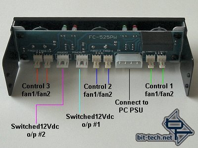

Возвращаясь к нашему "Noise Isolator", в комплект входит сам ШИМ регулятор, 4 крепежных винта и соответствующие провода для подсоединения (только провод для подключения девайсов подсветки почему-то всего один, хотя переключателей два). Инструкция напечатана на упаковке.

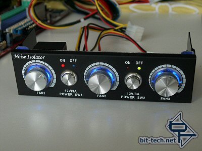

Панель девайса выполнена из алюминия. Возможные цвета: черный и серебряный. Надо заметить, что, регулятор идеально устанавливается только в корпуса Lian Li, а вот с остальными кузовами при установке возникают проблемы, и требуется МОДДИНГ :).
Весь девайс подключается к 12В блока питания. К каждому из трех каналов регулятора можно подключить по два вентилятора, который будут в этом случае работать в тандеме. Таким образом, всего к регулятору можно подключить шесть вентиляторов. Причем целесообразно к одному каналу подключать два идентичных вентилятора, один из которых работает на выдув, а второй - на вдув. Тогда при изменении их скорости вращения будет сохраняться относительное равновесие в системе вентилирования корпуса. Ручки регулирования позволяют плавно регулировать значение напряжения, подающегося на вентиляторы, в диапазоне 7,8-12 В. 7,8 В могут показаться довольно большим значением для минимального напряжения, но вообще-то на практике оно позволяет достичь того самого компромисса между достаточным охлаждением и минимумом шума. Каждый из двух маленьких переключателей для подключения дополнительных 12В-ых устройств снабжен по парочке светодиодов: красный является индикатором "вкл", а зеленый - "выкл". Соответственно, во включенном состоянии они подают на подсоединенный к ним девайс 12 В.

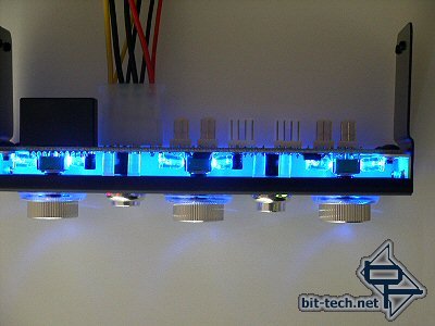

Во включенном состоянии прибор радует приятной голубой подсветкой трех регулировочных ручек. Этот эффект достигается с помощью 6 голубых светодиодов, установленных сзади. По мере уменьшения напряжения они слегка тускнеют, а при минимальном значении начинают мерцать. Сиди себе, любуйся и крути ручки :) Стоит этот Noise Isolator Ј19.99, что считается недорого. Смотрится девайс неплохо и отвечает своему назначению. Ну чего еще можно желать? (Корпус Lian Li )
