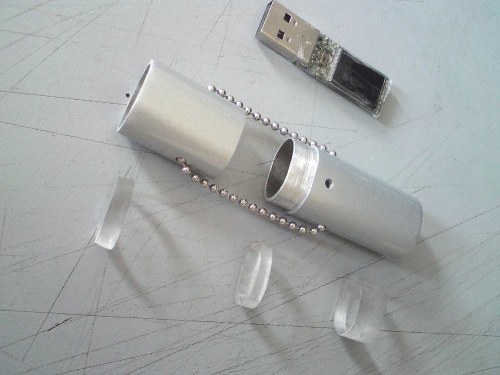

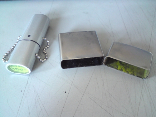

Надоел вид старой флешки в корпусе от бензиновой зажигалки .
И решил я поменять ей доспехи.

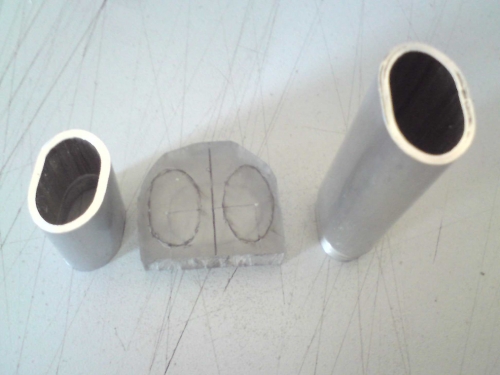

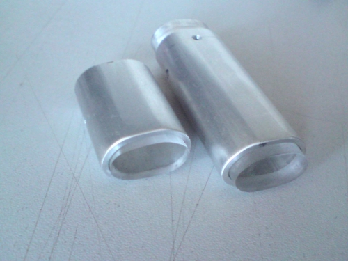

Взял кусок алюминиевой трубы, обрезал, разрезал на 2 части и обточил одну часть внутри, другую- снаружи. Чтобы одна входила в другую.
и сдавил всё это в тисках.
Затем взял кусок оргстекла 10мм.толщиной и вырезал заглушки и торец для USB.

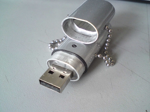

Подогнал, щлифанул, просверлил отверстия для цепочек и светодиода.

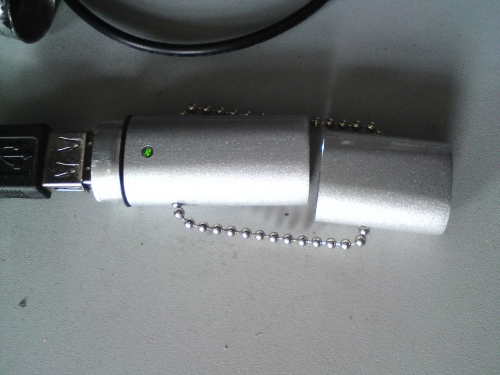

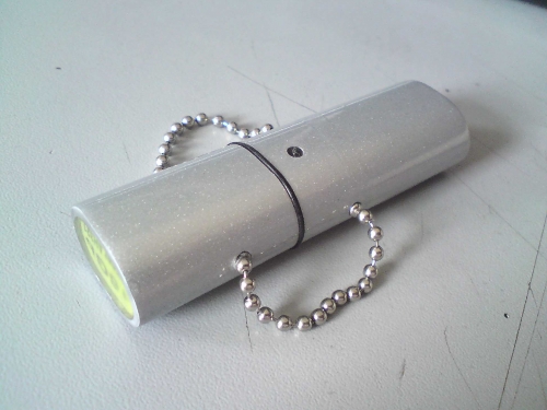

Покрасил автомобильной краской.

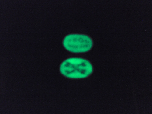

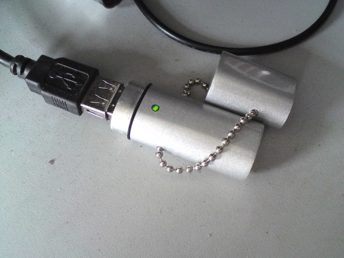

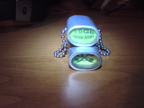

В торцы, под оргстекло вставил картинки, окрашенные люминофором.
Вставил флешку, залил всё это термоклеем.
И вот результат.
