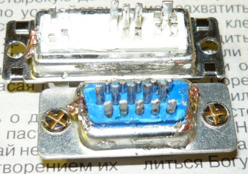

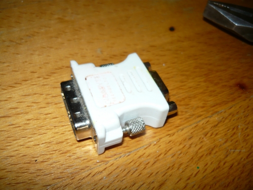

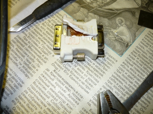

Разобрал переходник DVI-VGA, с целью шо там.
Просто хотел посмотреть, можно ли сделать этот
переход покороче. Переходник вместе с разъёмом
около 9 см, куда годно, я чуть не обломил эту
конструкцию, подвинув комп.
Поступил я с ним, не хорошо.

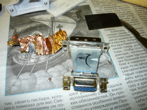

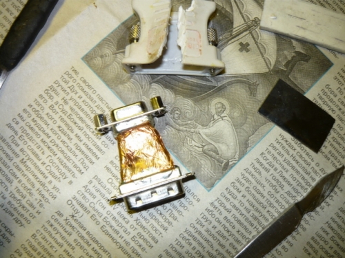

Внутри экран-медная фольга, и все залито термоклеем.
1.Можно просто нагреть и согнуть, по новой обернуть
фольгой и залить компаундом. будет угловой.
2.Можно просто перепаять на шнуре VGA на DVI
3.Ещё сделать переходник обои разъёмы
на одной горизонтальной плоскости.
Может кому пригодиться, выбираю 2 вариант наверное.
