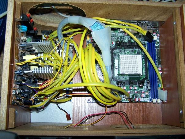

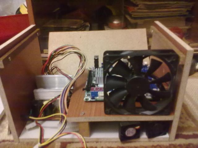

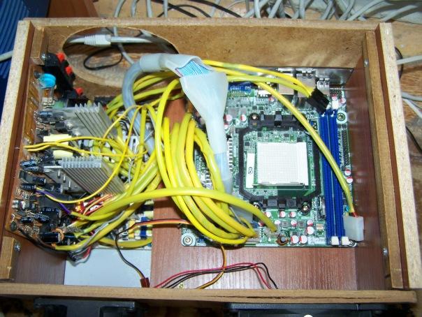

Недавно решил заменить мать ATX на ITX в результате чего появилась идея создать корпус под новый комп(т.к. заводские корпуса под ITX мне не нравятся).
Вот то,что сделано на данный момент:
БП уже закреплен, но пока что нет передней и задней панели. Сама мать будет только завтра,тогда и продолжу работу.
Квайкер:
По размерам сюда бы и атх влезла...
Специально для тебя
И где бы тут ATX влезла??тут даже не каждая mATX влезет!!!
P.S. Фото работы будет завтра(передняя и задняя панель)
У меня реально даже 120 кулер не лезет,а ты мне про две ATX матери тут лечишь Решил слегка отойти от первоначального плана. Пока что завершил работу с начинкой

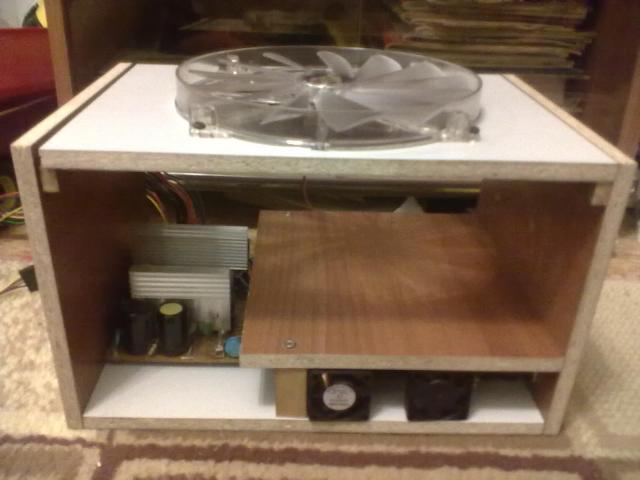

спасибо за расчеты,но дело в том что мои БП увы китайские, написано 500W пиковой мощности,но реальных там 400-410.С процессором тут вообще напряг,поставщики разбежались и из-за этого скорей всего придется ставить все же 925,а у него TPD 95W. Поэтому и ставлю 2 БП(один послабее,но надежней на мать и hdd,а китайский под видео)
И еще:я ни когда не использую железо на стандартных режимах работы)ну раз все замолчали,то выкладываю новую порцию. Сделал кожух на БП
