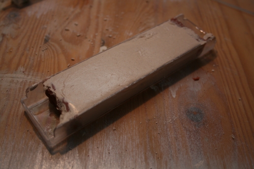

Берем жидкое мыло и смазываем засохшую форму.Затем наносим слой гипса сверху
и сушим опять час.Затем снимаем пастилиновые бортики и продолжаем сушку
Через 2 часа аккуратно руками!!! НЕ ИНСТРУМЕНТОМ!!! разнимаем 2 половинки
я оставил всё это дело на ночь (не обязательно)

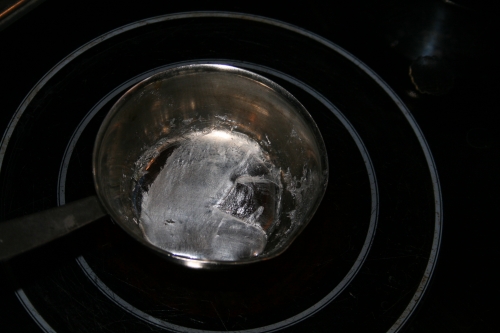

Вроде всё высушили, настало время плавить метаааааллл!!!
по мере появления шлака на метале снимаем его.самая оптимальная температура заливки это когда олово будет покрываться желтой пленкой.

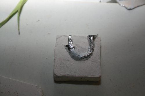

заливаем сложенные формы и после остывания разделяем их и вуаля
отрезаем линтики и ненужный метал и зашкуриваем там где надо.
в эту форму заливался меч

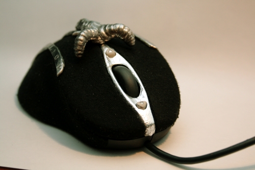

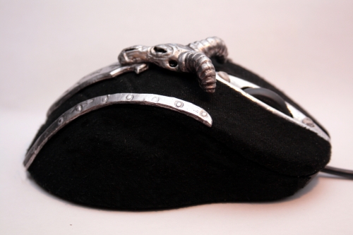

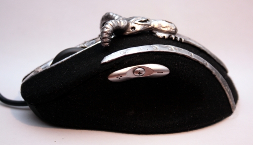

Посадил всё на грызуна в итоге получилось так
пальцы лежат на рогах))
решил избавиться от прорезей
