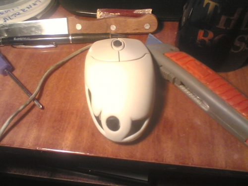

Значит начну с самого начала. Во время учебы в институте у друга был компьютер который он порезал, вырезано было окно под огонь с красной подсветкой и гербом орды из WoW. Вот тогда то я и начал задумываться о моддинге. Я читал технологии описанные матерыми моддерами, смотрел фотографии но всегда я находил какойто инструмент которого у меня нет. Собственно это и останавливало. И вот на работе сгорает мышь, я с «интузиазмом» поменял мышь, а вот над старой решил поизмываться во всю! Начал обдумывать чем можно зделать вырез, как лучше нанести контур и тд.

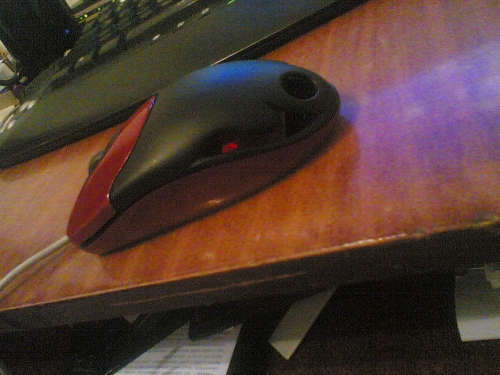

Собственно та мыша))
В итоге взял технический карандаш, нарисовал первое что пришло в голову. Затем обычным ножом проковырял приличную дырку по середине узора и начал потихоньку снимать пластмасс до контура строительным ножом. в общем пока я пытался максимально приблизиться к рисунку половину затер рукой))) в общем вырезал там где было видно, дальше пошла фантазия)))

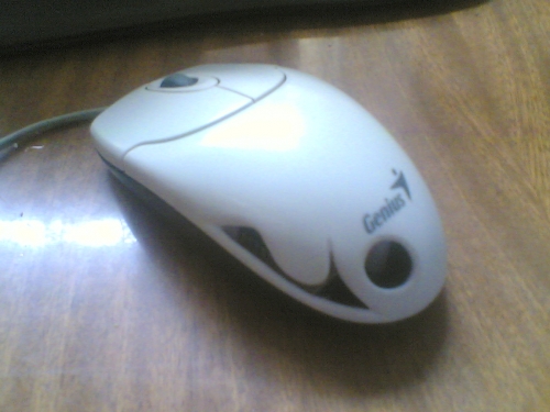

Почти целый рисунок
Рисунок казался каким то незаконченным. После долгого раздумья и наметок решил продолжить. Вот тут то я столкнулся с первой проблемой. Вырезанный рисунок был неровный. Трения наждачкой особых результатов не дали. Но эта проблема быстро решилась надфилем. Дальше вся мышка была затерта наждачкой нулевкой, края скруглены и сделаны декоративные канавки по краям. Вся работа до наждачки проводилась надфилями.

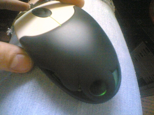

Теперь на лице проблема №2 — Неровности изнутри. С этим тоже отлично справилась наждачка. Дальше покраска. Красил черной матовой краской из балончика. краска легла хорошо, высохла за 30 минут. Во время высыхания краски руки потянулись к красному диоду. Он был выпаян, а на его место встал зеленый 3.5 вольт (когда то покупал для системника). В общем операция прошла, корпус высох мышь собрал. И о чудо, проблема №3. Мышь перестала бегать по столу, но на коврике бегала отлично.

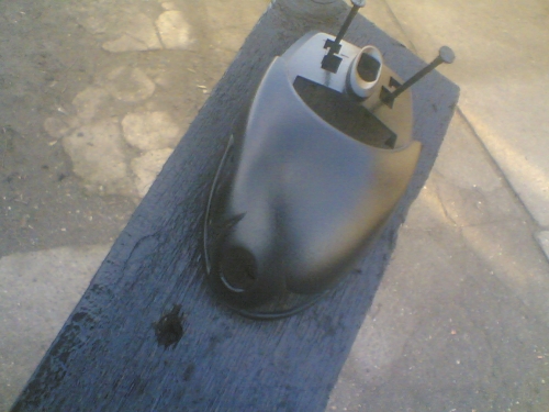

Покраска
Собранная мышь с зеленым диодом

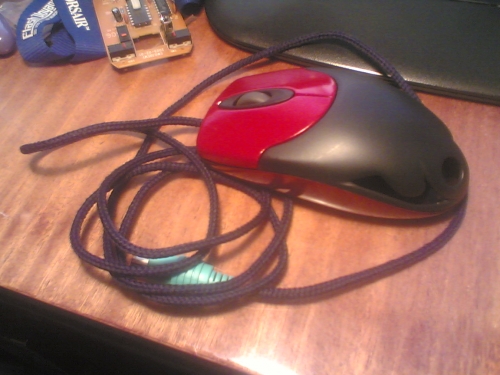

Девушка захотела красные кнопки. Началась вторая покраска. Красил краской той же фирмы, но цвет вишня (глянцевая). Краска сохла почему то сутки.Но в итоге получилось очень даже.
Дальше я вспомнил что на одном из увидиных мною модов был зарауден провод, только я не мог понять как это было сделано. Позже Я вспомнил что если рвется шнурок, то внутри него есть еще один. были приобретены шнурки из которых была вытянута нить и обмотка натянута на провод. И вот не может быть проблема №4. Провод на который я пробовал натянуть шнурок был толстоват или шнурок тонковат))) в общем штатная обмотка провода была срезана и ее место занял шнурок, после затягивания шнурка жесткость провода была такая же как и в штатной обмотке.

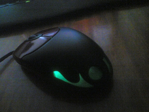

Далее было самое непонятное для меня. Надо было впихнуть оргстекло в мышь. В общем переломал наверное квадрат стекла так и не засунул. И тут меня один друг надоумил запихнуть пластик с бутылки Sprite. Были вырезаны 2 куска затерты нулевкой и приклеены на суперклей. И тут я прочитал пост о замене светодиода))) После чего был выпаян резистор светодиод стал гореть ярче и мышь начала ходить по столу.
На этом данный мод я считаю оконченным. Полевые испытания мыша были успешными, оценка друзей отличная, а главное дорогая довольна)))
