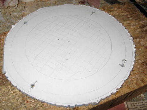

В качестве материала было выбрано оргстекло 3 мм — молочно белое, и прозрачное…
Из белого вырезана декоративная накладка-подкладка-кольцо…
Затем долгими и упорными поисками выбираем подходящую картинку…
Печатаем зеркальный оттиск, и приклеиваем к оргстеклянной накладке, которая как раз и будет выполнять защитную функцию…

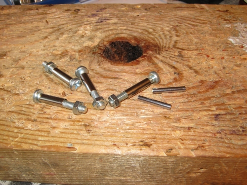

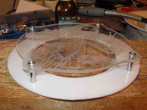

Чтобы воздух свободно проходил, нужно приподнять гравировку над кольцом… Для этого делаем втулки из антенных трубок…

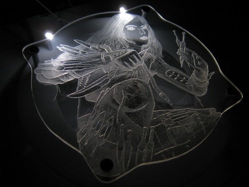

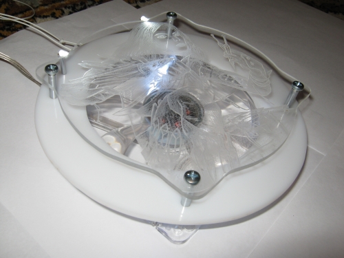

Предварительная сборка…

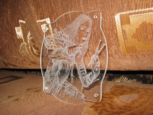

Собственно сама грава…

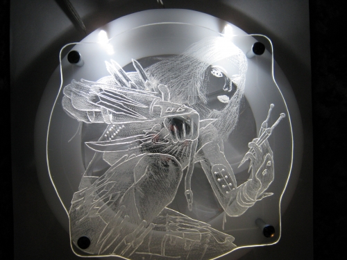

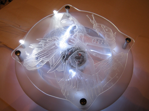

Ну и все дело в сборе… Дополнительная неяркая подсветка вверху — два диода, через резисторы, чтобы акцентировать некоторые детали…
Включена только местная подсветка гравировки…
Итак, выводы… Вентилятор+гриль предназначен для установки в верхнюю стенку корпуса… Воздух затягивается через боковую щель, порядка 15 мм, сквозь которую сложно просунуть палец, чтобы достать до лопастей…
Ну и адекватно сфотать на свою мыльницу у меня так не получилось… Всё равно некоторые части гравировки получились засвечены… В жизни подсветка мягкая и не слепящая…

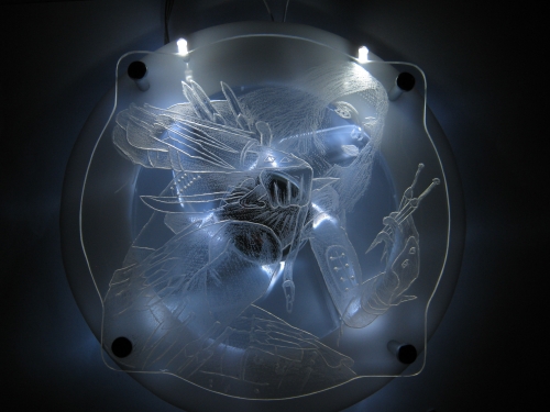

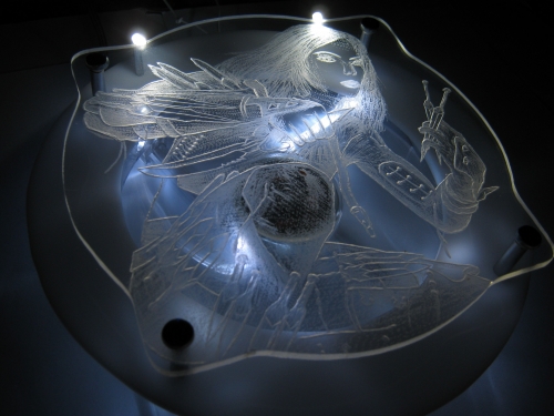

P.S.Добавляю фотки получше, сделанные в полной темноте… Примерно так видит глаз… Тяжело на фото передать…
С выключенной подсветкой вентилятора… Всё таки вентиляторные светики добавляют призрачный голубоватый оттенок…
