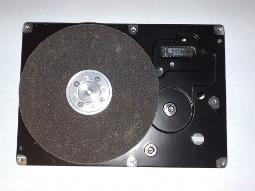

Шлифовальный станок вещь архинужная когда часто делаешь какие то поделки и необходимо обрабатывать небольшие детальки, до недавнего времени работал напильником и надфилем, но как говориться лень двигатель прогресса, и решил облегчить и автоматизировать этот процесс. В ход пошел старый жесткий диск samsung sp0802n, идеально подходящий по всем необходимым характеристикам, а именно: самое важное обороты 7200 rpm, монолитный красивый корпус с легким доступом к дискам при снятой крышке. Без компьютера он еле раскручивался и очень быстро останавливался, как и все жесткие диски, что конечно же не подходит для заданных целей, по этому все внутренности были вынуты кроме собственно двигателя, корпуса, дисков и панельки с разъемами, была спаяна схема на наверное всем известной TDA5140A. Для лучшей работы вместо штатных двух дисков с прокладкой установил четыре диска, на верхний приклеил обыкновенною наждачною бумагу, микросхема как влитая вошла в отверстие которое осталось после разборки.

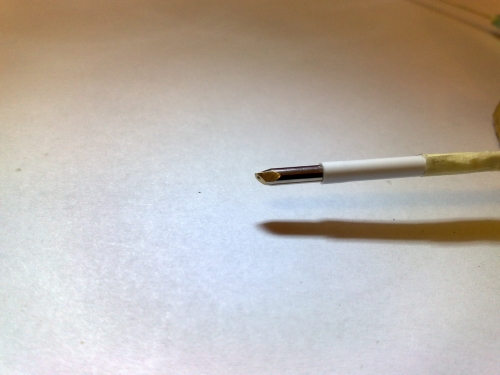

А вот что случилось со стержнем от ручки за это краткое время

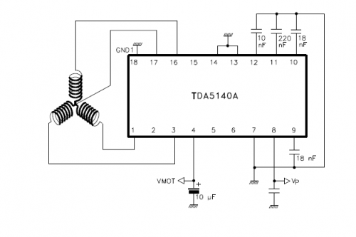

Схема, VMOT +12 a Vp +5, неуказанный конденсатор керамика на 1 мкФ
