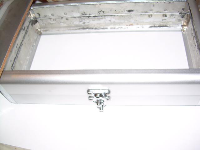

Вобщем решил поставить на крышку оргстекло: свето-фефекты и т.п.
Начал развинчивать, что-бы снять фанерину…
В процессе выяснилось, что фанерина крепится в хитрых уголках, которые загнули… Молотком…
Разумно подумав, что отогнуть, а потом загнуть не повредив оргстекло я не смогу, было решено срезать нафиг фиксирующие пластину уголки дремелем и сажать оргстекло на клеющий пистолет или чего-нить ещё в том-же духе…
В процессе срезки. Два уголка срезал ещё два…
Всё дорезано, отрезал кусок оргстекла по фанерке как по шаблону. Оргстекло вставлено (муть — это защитные плёнки....)
Попробовал достичь эффекта зеркала наклеиванием плёнки…
Не держится — плёнке уже года четыре…
Пробовал покрасить — пришлось выпиливать новый кусок, т.к. краска оказалась не чёрной и не серебрянной а подлейше серой…

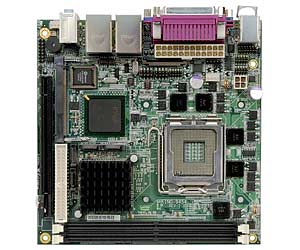

Посматриваю вот на такую
[Спецификация]Архитектура
Форм-фактор: Mini-ITX
Процессор
Тип процессора: Intel Core 2 Duo, Intel Pentium 4, Intel Pentium D, Intel Celeron D
Количество процессоров: 1
Разъем процессора: LGA 775
Частота шины процессора: 533, 800, 1066 МГц
Chipset: Intel 945G
Память
Максимальный объем: 4 Гб
Тип памяти: DDR2 400, DDR2 533, DDR2 667
Разъёмы для модулей памяти: 2xDDR2 DIMM 240pin
BIOS: AMI
VGA контроллер: Встроен в Chipset
Каналов: 1
Интерфейс: VGA
Встроенный сетевой контроллер
Ethernet контроллер: 2xBroadcom BCM5787 10/100/1000Mbps
Каналов: 2
Разъем: 2xRJ45
Мультимедиа
Аудио контроллер: ALC655
Встроенные порты ввода/вывода
IDE: 1xIDE
Serial ATA: 4 (SATAII-300)
Интерфейс: 1xRS232/RS422/RS485, 3xRS232
USB: 8 x 2.0
Клавиатура: PS/2
Мышь: PS/2
Дискретный ввод-вывод: 8xDIO
Дополнительные интерфейсы: IrDA
Сторожевой таймер: 1...255 с
Расширение шины: MiniPCI, 1xPCI Express x16
На задней панели: 3xDB9, DB15 VGA, 4xUSB, 2xRJ45 Ethernet, PS/2
клавиатура, PS/2 мышь, Audio
Размеры и вес
Размеры:
Длина: 170 мм
Ширина: 170 мм
Вес: 0.4 кг
Сертификаты — Соответствие стандартам: RoHS
Т.е. — платка miniITX, причём под современные дуал-процессоры с возможностью втиснуть нормальную видюху…

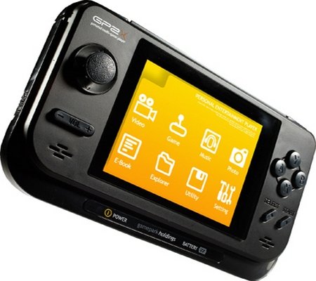

И тут в аську стучит знакомый с фразой "Глянь, какую игровую консольку я себе приобрёл!"…
Смотрю и фигею: ОНО…
Называется GP2X…
2 проца по 240 мегагерц, 64 оперативки и 64 флеш + поддержка SD-карт, Линукс, и ЮСБ-хост для полного счастья… А! Ещё ТВ-аут!
И это при цене около 200 баксов, правда из области "Покупка в России — через одно место"…

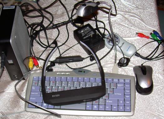

Буду думать, но в концепт вписывается прикольно! Небольшое пополнение — купил видео-очки вместо монитора.
Основная разработка идёт в комьюнити по носимым компам, так что просто дам ссылку на него:
Отзыв

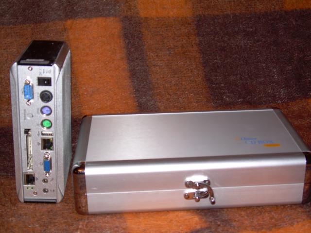

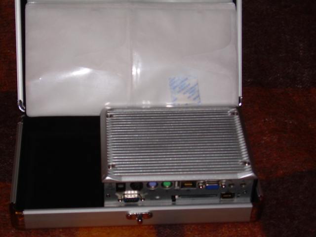

На данный момент комплект "на столе" выглядит вот так и ожидает прихода моего такого мини-компа, что-бы перебрать всё это в один компактный корпус…
Благодаря малым размерам компа (как стопка из 4-х коробок для ДВД) занимает (ПОКА) половину сумки.
Старый вариант — занимал всю.
Ноут — в эту не влезал.
На данный момент началась переделка очков в "солнцезащитные" (т.к. в этих кроме картинки ничего не видно) и планируется замена шнурка у клавы на аналогичный от мышки — с рулеткой… На днях купил кейс алюминиевый для компактов. Буду переделывать в корпус для компа…
Рядом:
Примерка:
Как видно из второй фотки: не влезает поперёк — только вдоль…
Из предыдущих развинчиваний помню, что размер самой платы слегка меньше, чем корпус… Не сильно, но хватит…

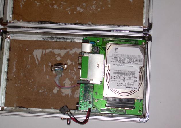

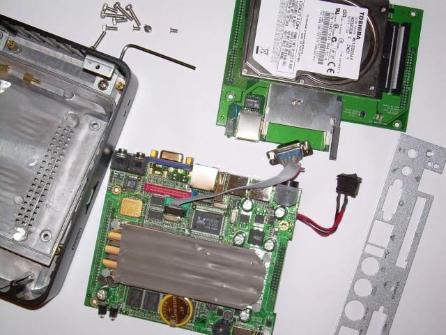

Доводим начатый когда-то процесс до логического конца:
Право, вверху — это плата "расширения" с IDE, установленным винчестером и компакт-флеш считывателем. Ну и второй эзернет на ней…
Центр — "мать" компа…
Серая фигня — по идее — теплопроводная клеющая плёнка. Под ней радиатор и через неё тепло уходит на корпус компа…
Шнурок торчащий из центра почти платы — COM-порт. чуть выше кго хвоста на плате зеленеет, видимо, второй COM и если не глючу — выше краснеет LPT…
Из-под платы торчит выключатель питания, а в правом нижнем углу платы — двух-контактный разъёмчик вентилятора (вентиля в комплекте нет, но потенциально — может быть. Вероятно поставлю — внутренности у кейса фанерные и теплоотвод сделать, боюсь, не выйдет…
Ну что ещё хорошего? Прямо под ВГА (наверху третий слева) на плате нарисованы многозначительные "Video" слева и "S-Video" справа… И дырочки намечены…
О! Уже влезает!

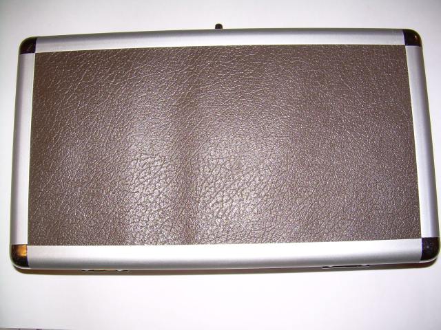

Минус — на передней панели, которая теперь упёрта в стенку, находятся кнопки питания, второй ЮСБ и диоды состояния…
Большой минус в том, что пайка ОЧЕНЬ миниатюрная и перепаять будет сложно… В выходные слегка поработал…
Первоначальный план был в вырезании картона под радиатором с целью прижать его к алюминию основания…
Ага! Разбежал-л-лся!
Картон (сильно пресованный), а сверху наклеен тонкий-тонкий слой фольги…
После нанесения в процессе счистки картона нескольких почти-сквозных-отверстий, было решено отделаться от этой… раз и навсегда, в результате чего были срезаны внутренние бортики, удерживающие картон, и картон с фольгой были сняты…
После чего по ним были вырезаны два куска оргстекла и извлечены куски коже-заменителя, которые буквально за месяц до того были выкопаны в запасах…
ИМХО — неплохо, а? Держится пока даже не на соплях, а на честном слове, заусенцах и силе трения, так что кожа пока не расправлена, но уже лучше, кажется, чем оригинал? ;)
Изнутри к оргстеклу будут привинчены компоненты + по периметру — диоды подсветки…
К чему присобачить диоды, правда, я не знаю…
В смысле всобачить-то их можно хоть на ЮСБ, хоть на БП… Просто это НОСИМЫЙ комп и хочется, что-бы было ПОЛЕЗНО, а не просто так электричество жрало…
Может банально и не буду подсвечивать — незачем…
