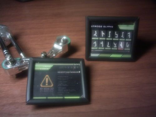

Разработал и собрал: Hand компонент:

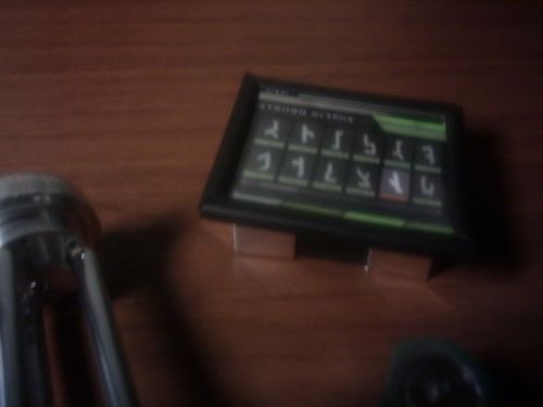

Разработал и собрал: индикационный Strog monitor компонент:
Разработал и собрал: индикационный Alarm monitor компонент:
Мониторы будут сигнализировать соответственно, учтенную скорость вращения кулера (процессора)
Измерения производил в BIOS соответственно скорости на каждом из положений потенциометра, монитор
автоматически будет переключаться соответственно каждому Strog символу, ( теперь я точно буду знать какая скорость вращения кулера,.
Alarm monitor, будет оповещать об остановке или проблеме в запуске или работе кулера на процессоре и других кулерах установленных в системном блоке, ( в виде горения восклецательного знака на мониторе и соответствующего звука,)

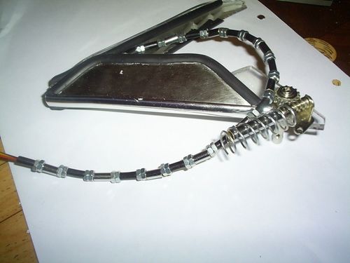

Hand компонент, предназначен для крепления мониторов на стреле, при это все разработанные компоненты будут размещены над реобасом,.

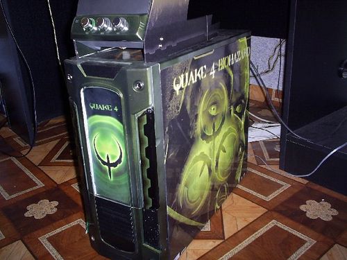

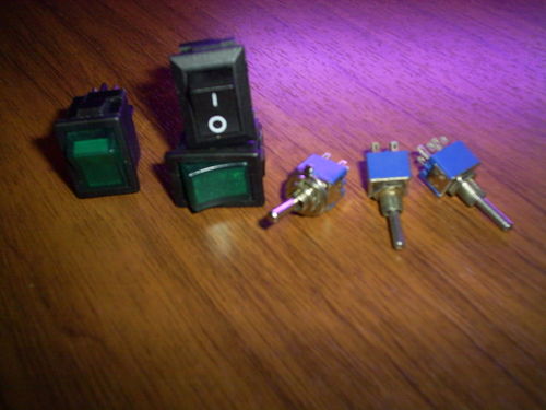

В общем, все это: "QUAKE 4 STROG Реобас".Нашел, в гараже, вот такие вот переключатели,
Они же будут использованы при изготовлении панели,.
Сегодня вставлял сетку, в форточки, получилось так:
Пожалуй, окончательный вид биостимулятора:
Что скажите? Что думаете? Подходит ли он?

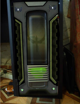

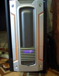

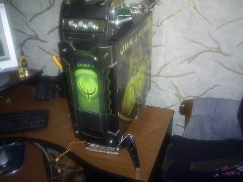

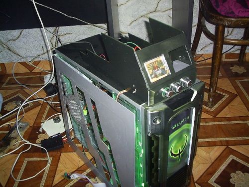

DM.Вот хочу выполнить корпус в стиле QUAKE4, не знаю чего не хватает. Но что бы вы посоветовали мне, изменить или добавить к предстоящему моду?
Корпус на данный момент:
Корпус после моддернизации:
Заранее благодарен!!! Вот пока что получается:

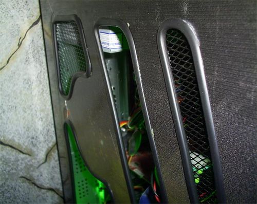

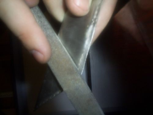

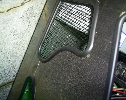

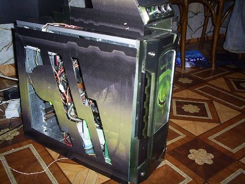

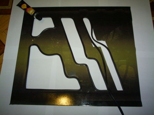

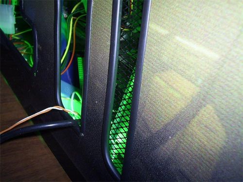

Сегодня резал окно, только окно, получилось следующее:
Ну, как? Не зря ли убил время и руки.
Напильник, дрель, молоток, зубило.Это, не просветы, это крышка просто недоконца задвинута.
Я только что приволок крышку, поставил и сфоткал а так все впоряде.

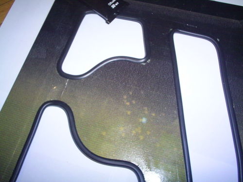

Планирую поставить гриль, вот такого вида:
В добавок к мысли отом как оформить дисплей:

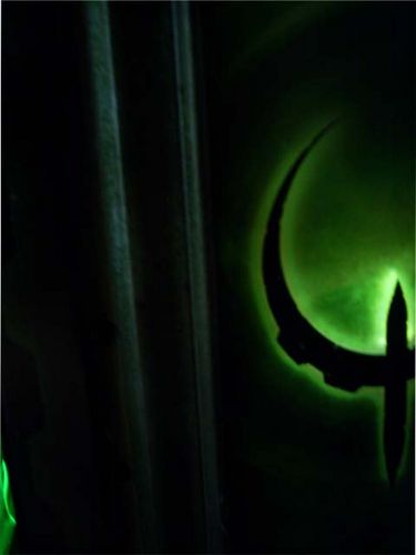

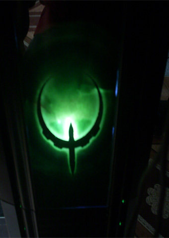

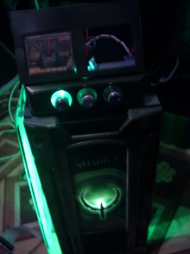

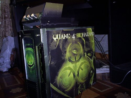

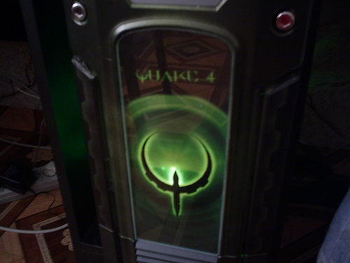

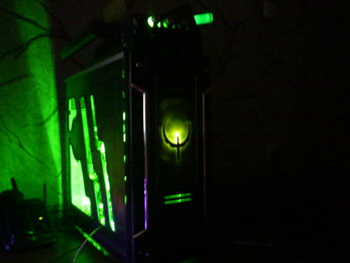

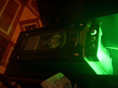

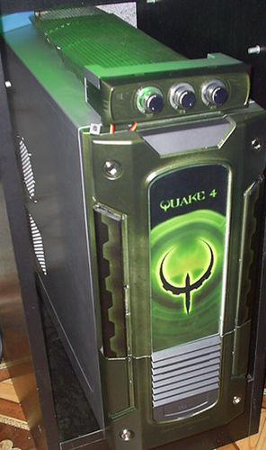

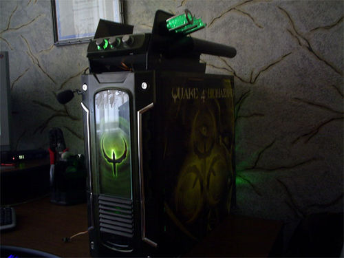

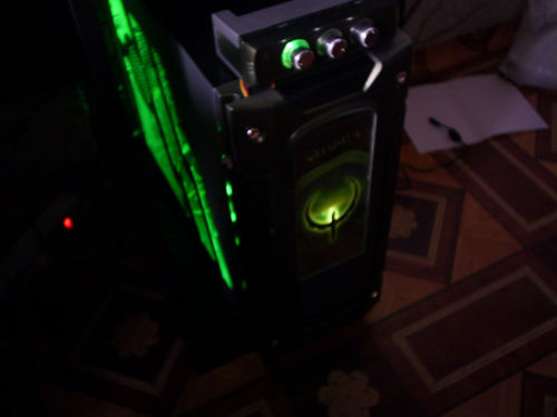

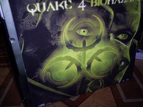

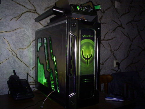

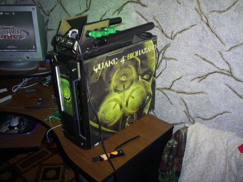

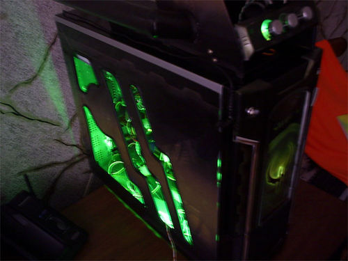

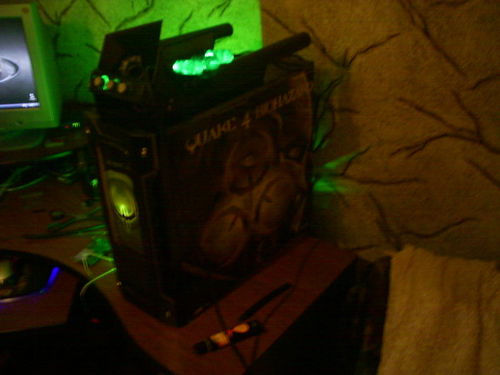

Сегодня доделал значек Quake4 на передней панели кейса.
Под стеклом находится наклеяная на не него подложка бумаги lomond tatoo transfer с изображением значка, ниже под стеклом и изображением находится промежуток, туда я установил 4 светодиода особо яркие (белого цвета), еще ниже
подложка светоотражающей фальки на двустороннем скотче.
ТЕПЕРЬ ЗНАЧЕК QUAKE 4 СВЕТИТСЯ В ТЕМНОТЕ, днем это тоже заметно.
Вот в комнате стоит выглядит просто, я незнаю потрясно, я сам того не ожидал.:

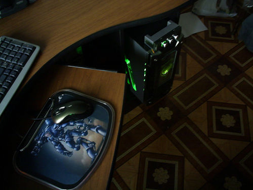

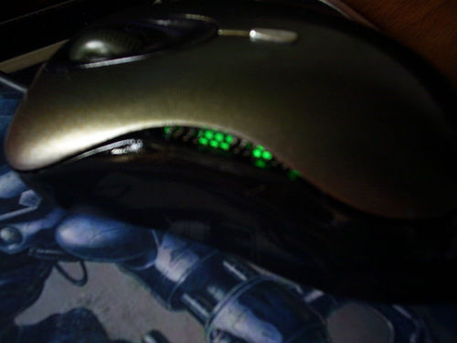

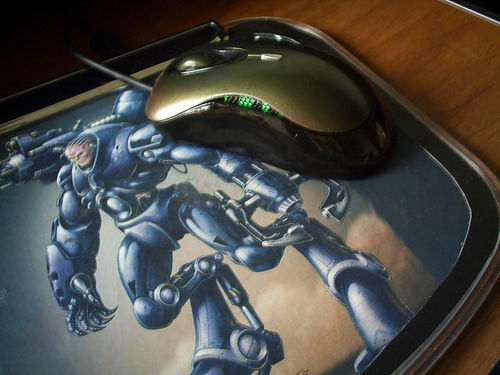

Перекрасил мышку, добавлены сбоку трубочки с GT сеткой и со светодеодами зеленого цвета. Руководствовался статьей светильники из гелевых ручек.
Кейс с мышкой:
Интересно подходит или нет по дизайну?

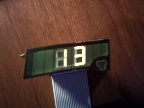

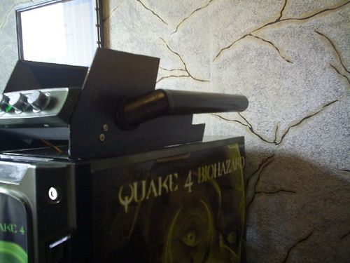

Сделал надстройку под реобас,

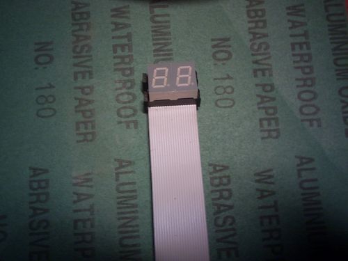

Сделал индикатор скорости вращения кулера.
Все в довольно таки сыром виде,.
Просьба оценить, и жду Вашего совета!

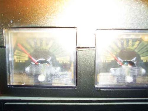

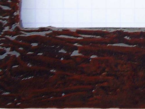

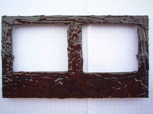

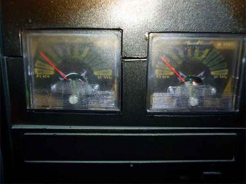

Захотелось добавить ржавчины к своему моду. Ржавые тахометры.
Как на ваш взгляд?
З.Ы. Неаккуратно, потому что еще не доделал.Я не говорил, но при создании рисунка с краев на лицевой части, я не пользовался аэрографом.
Это результат работы с бумагой LOMOND Tatoo transfer. Вообще такой мелкий рисунок скорее всего очень трудно получить
аэрографией.
Такоя бумага наклеивается, на белую поверхность, так я предварительно зачистил ее до белого пластика, данный способ можно также применять
для любых поверхностей включая мышку, единственной проблемой остается, например оптекаемая поверхность, на которою очень трудно наклееть бумагу,
но все таки можно!
После того как была зачищена поверхность, я наклеял на нее бумагу уже
с распечатаннымм изображением. Сверху необходимо было нанести лак, дабы оградить поверхность от
попадания влаги, пыли и.т.д. Использовал акриловый лак, наносил точечным слоем, (то есть распылял не на всю поверхность, а маленькими капельками),
иначе можно было получить потеки — а это в свою очередь не только некрасиво, а еще приведет к "расплыву" рисунка.
Внимание! Сразу скажу, что не стоит применять для создания фона, эмали алкидного происхождения, так как с акриловыми лаками, они дают эффект "съеживания" бумаги, а следовательно и изображения.
Использовать такую бумагу можно, на любой поверхности, включая оргстекло.Тем более если вы установите под стекло плазменную лампу или другие светики,( можно в виде фона) получите полупрозрачное стекло с изображением да еще и светящееся в темноте.
Так я буду использовать такую технологию при изготовлении текущего мода.
Сейчас сделал панель для тахометров ну наверное сейчас то она точно очень ржавая.
Правда блестит как сопля но я это дело наждачкой исправлю, как подсохнет.Вот модификация с оклейкой обоев+ акриловый лак. В результате обои не только обалденно смотрятся, да еще и отражаются, и блестят как зеркало!

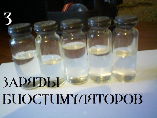

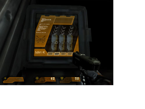

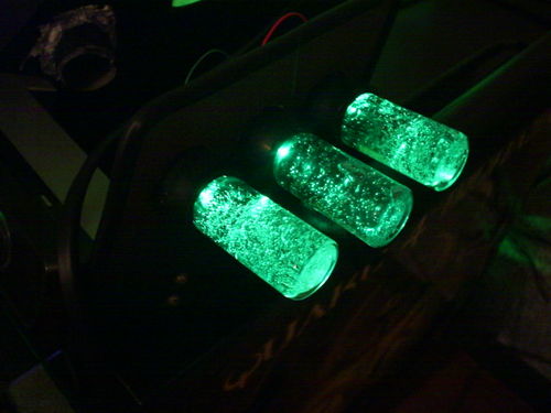

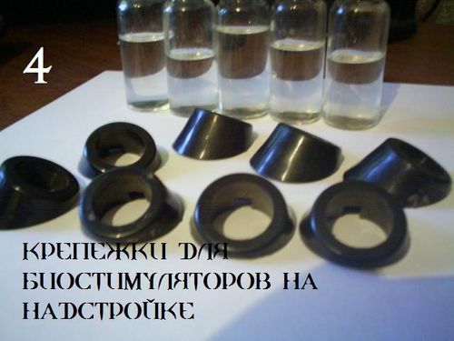

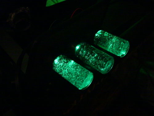

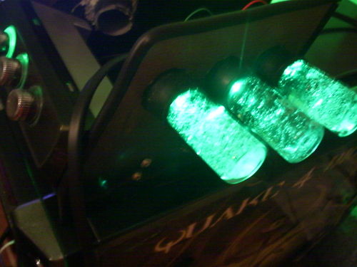

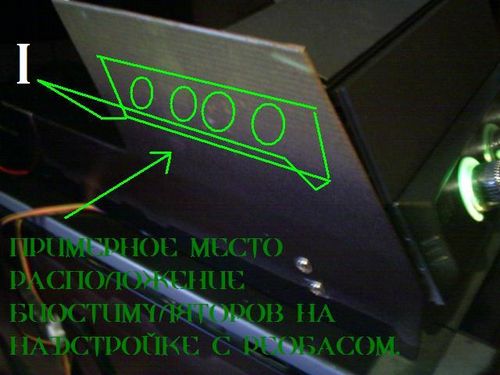

[/img]На надстройке с реобасом рис 1 планирую разместить биостимулятор заряд (как в транквилизаторном пистолете)
это же на картинке как вы видете рис 3 пузырьки от пиницилина с клеем, он
не сохнет уже 2-ю неделю. Что посоветуете вместо клея, чтобы не текло
и с пузырьками воздушными было?
Заряды будут распологаться под углом примерно 60 градусов и будут подсвечены зелеными светиками так чтобы
было заметно пузырьки внутри мензуров + металлический держатель рис 1.
На рисунке видно что такие биостимуляторы присутствуют у некоторых персоонажей Quake 4 да и вообще,
это их хелсы (в запасе) рис 2.
У меня также уже приготовлены крепежи для зарядов они на рисунке черным цветом, минзурки с биожидкостью будут вставляться в
эти крепежи рис 4.
Когда приступлю к данной модификации пока что не знаю, не знаю чем заменить клей, да и денег нет пока что. Все идеи в голове.
При этом минзурки будут изнутри индивидуально подсвечиваться зеленым светиком, у меня есть индикатор загрузки харда спаял на прошлой неделе, поэтому
также ечть идея индикации загрузки через эти вамые минзурки.
Что вы думаете о данной реализации?

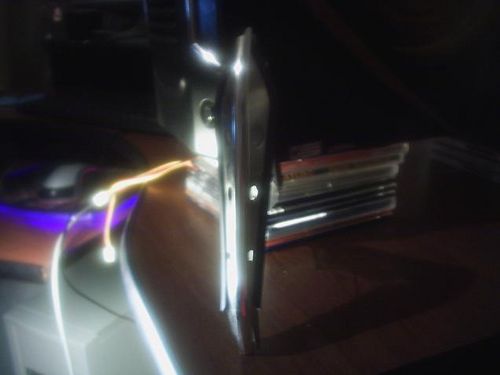

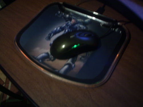

К своему проекту добавляю мод с мышкой.

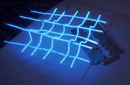

Использоваться в модификации будет неоновый шнур, эта тема уже рассматривалась на форуме, в общем вид мышки следующий:

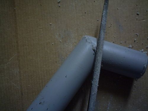

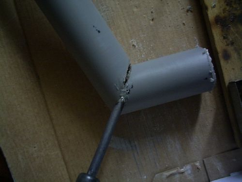

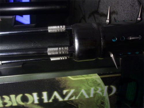

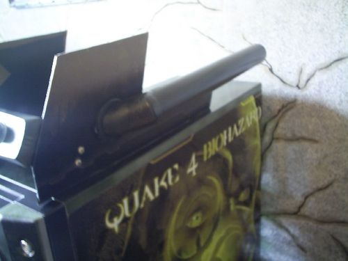

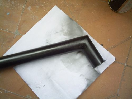

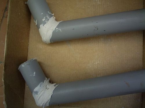

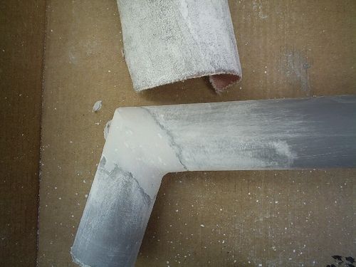

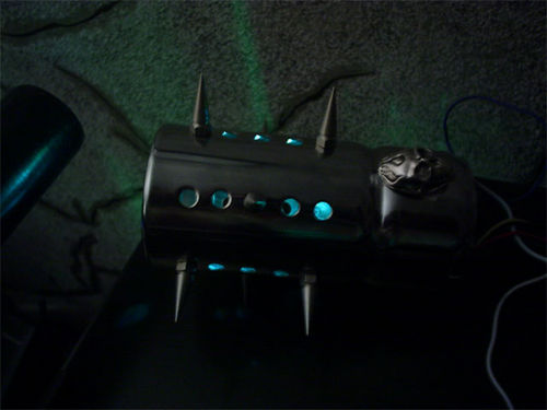

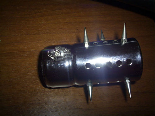

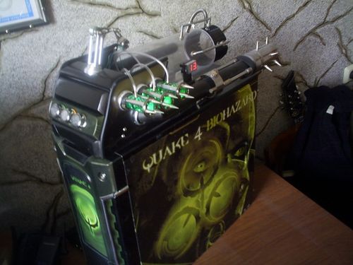

Сегодня сделал трубы,
Сначала вырезал пластиковые трубы, предварительно отмерив длину и угол
под которым должен идти шов на стыке,
— 1.После этого пластиковые трубы спаивались между собой паяльником:
2.Лишнюю пластмассу я убрал с помощью напильника:

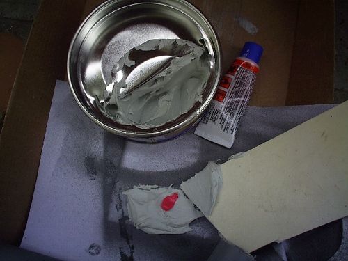

3.для скрытия неровностей пользовался автомобильной шпатлевкой:
4.уже застывшая шпатлевка, была обработана наждачкой, до получения обсалютно идеального ровного стыка:
5.После этого на трубу был нанесен лак акриловый (черный):
6.Получилось следующее:

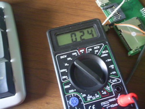

Подскажите, можно ли использовать или как интегрировать цифровой мультиметр,
и использовать его как датчик температуры,
Данный девайс хочу интегрировать в надстройку под реобас,

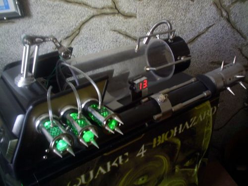

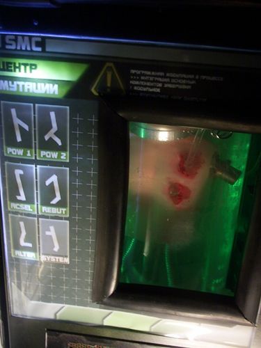

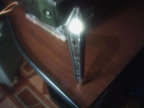

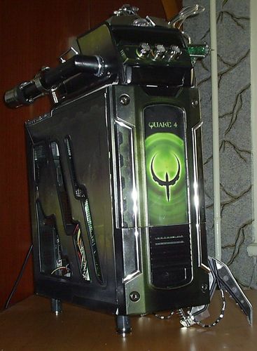

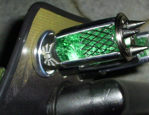

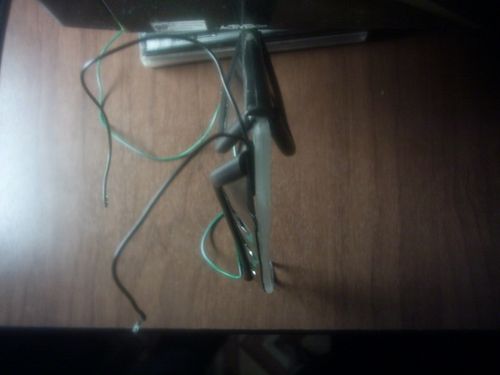

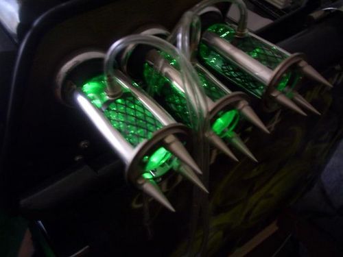

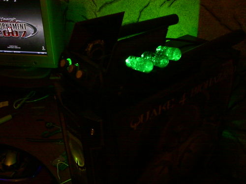

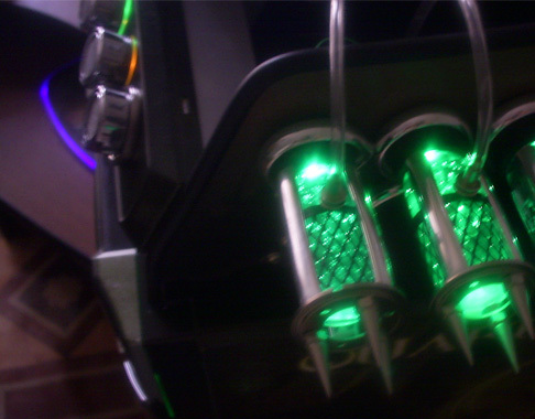

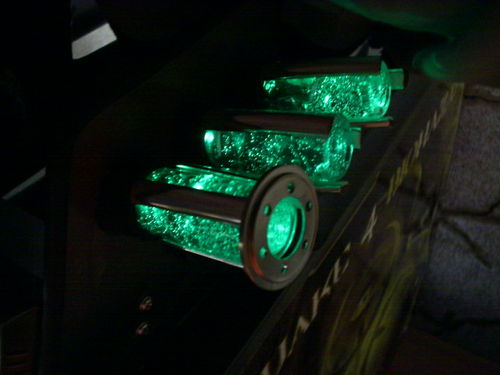

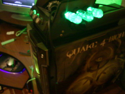

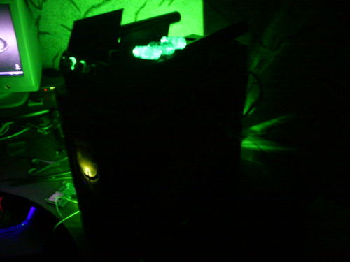

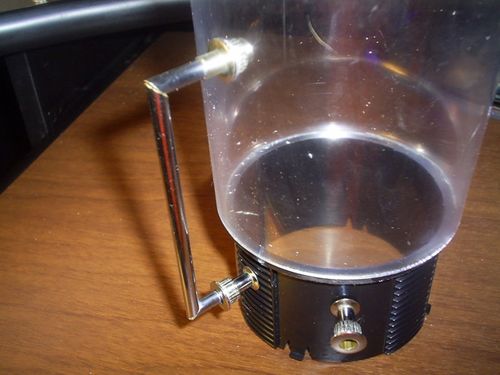

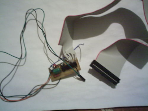

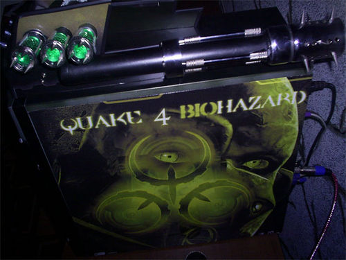

Сегодня закончил изготовление биостимуляторов для надстройки, только с одной стороны,
Биостимуляторы подключены к уровню загрузки винта, микросхема собрана тоже сегодня ( оказывается пригодились знания радиолюбителя с детства).
Надстройка выведена резиновым уплотнителем по краям, это на мой взгляд придает ей более четкое и ясное очертания, прибавляя кейсу, более четкий вид,
Думаю что процесс создания биостимуляторов оговаривать не буду т.к. он описан выше,
К данной модификации будут также добавлены металлические плинтуса, стержни и GT сетка,
Работы предстоит еще много, в основном "микро-работа", т.к. скажем самое емкое уже сделано.
Кстати на биостимуляторы будут надеты метталлические ухваты, возможно с сеткой,
Что вы думаете над данной реализацией биостимуляторов?

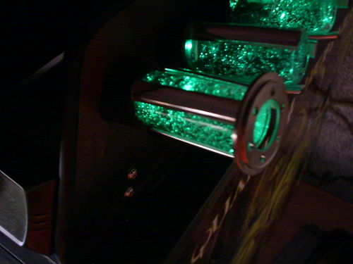

P.S. Прошу пращение за качество фотографий, Вот еще биостимуляторы, более ближе,

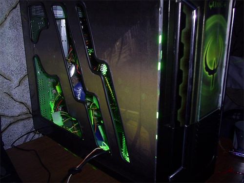

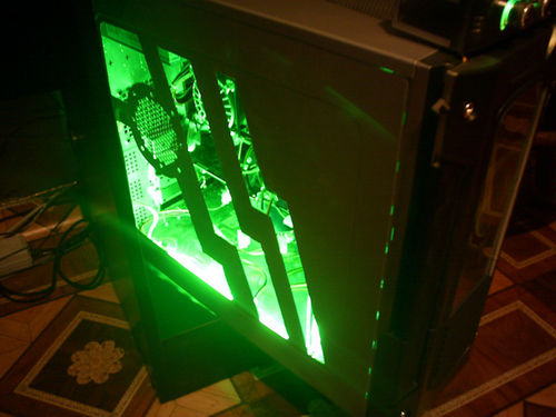

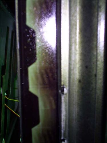

Хочу сказать конечно, что в реале все намного лучше выглядит чем на фото,! Сегодня занимался окном, времени на биостимуляторы небыло, так как для продолжения работы над биостимуляторами нужно было посетить гараж,

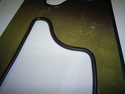

Так вот, окно, почти обтянул резиновым оконным уплотнителем, осталось только оргстекло, вставить а также заняться отверстием под кулер, пришло время также делать гриль,
Уплотнитель на одной из частей еще не прижат, это сохнет клей, Сегодня пробывал делать металлические ухваты, для биостимуляторов,
сетки еще не вставлял, прошу лищь вашего совета и критики по поводу биостимуляторов,
Подходят ли ухваты для них?
Собираюсь делать примочки на трубы, будут выглядеть так,
Это примерный прикидок, делать буду из металла, опять же это элемент, игры.

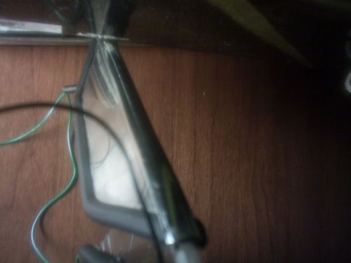

Нечто похожее на рельсовую пушку гладиатора.Cегодня доклеел уплотнитель на окне, получилось следующее,
Как на ваш взгляд само окно, его форма, нормально или нет?
Гриль буду вставлять немного позднее,
з.ы. Крышка с окном задвинута не доконца! (поэтому виден просвет).

Все уже собрано, выкладываю еще внешний вид, полный всей трубы,
Не поймешь тебя где ты клей там увидел, нет никакого клея, там все аккуратно очень сделано,
CYR То невидно ничего, то клей где то увидел,?? Приступил к изготовлению ротера,. на трубы,. они будут распологаться на концах труб, изнутри планирую разместить подсветку зелено-желтый свет, как я уже упоминал,. крепление будет иметировать райлган установку,. Изнутри турбины будет размещено пламя, эффект сопла,
Как изготовлю пламя покажу как оно будет гореть,. горение будет зеленым цветом,.

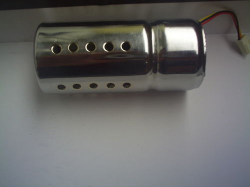

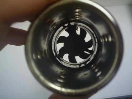

Модернизировал немного турбины, на трубы,.
Для черепка единственное нехватает крылышек, ( в виде стрелок), завтра постораюсь доделать,. А так идея с шипами также вспомнилась, из за киборга, (кто играл знает что есть модель киборга с наболдажником вместо руки, на нем расположены шипы, помниться мне, что такой вот киборг убывал с 1-го раза если добегал,)Подключил турбину, к реобасу,. теперь можно не только контролировать вращение кулера в турбине, но и яркость светиков, а так же огня,.
Огонь сегодня тоже получил, зеленый огонь горит внутри турбины, выглядит супер, сам того не ожидал, особенно в темноте,.
P.S. Но видео заснять не удалось, так как у фотика маленькая светочувствительность в темноте, а при свете горения практически не видно,. Собственно и фотик не смог корректно заснять пламя а в результате я получил на снимке не ядовито-зеленый свет а больше похоже на берюзовый. так что как есть,. Но будем считать что испытание прошло успешно, эффект есть,.Примерный вид ножек, но уже в реальном варианте, (не на бумаге).

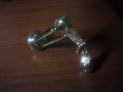

Изготовлены все металлические компоненты для ножек, полеровка и обработка, запланирована на ближайшую неделю,.
Гидравлические компоненты, на стадии разработки, поэтому не стал показывать,. Особо смотреть не на что,.

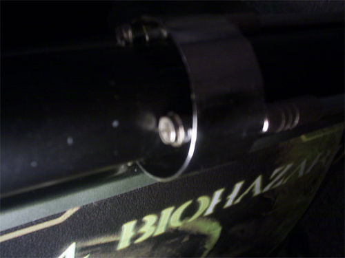

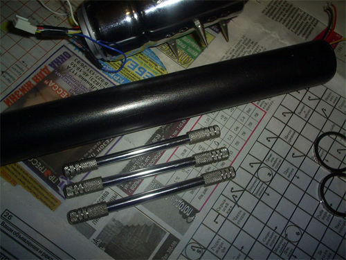

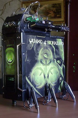

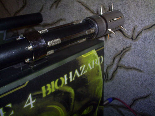

Что думаете по повду ножек,? Довел до ума турбины на трубах:

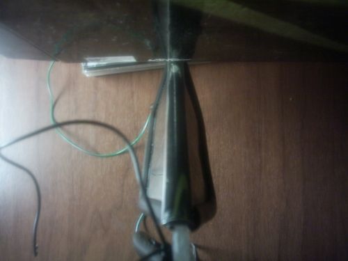

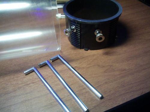

Предварительно приготовив материал, металлические трубки, уплотнитель, уже законченную турбину,.
Для крепления уплотнителя пользовался клеем "ALteco 110,
Предварительный вид турбины но не окончательный,.
Что думаете по поводу трубы с турбиной,? Вот как стержни уходят в глушак,.:
Они уходят внутрь уплотнителя,. и крепятся изнутри, а кольцо имеет уключины и крепится болтиками, которые ввертываются в предварительно установленные гайки, изнутри, самих стержней,…
P.S.Надеюсь теперь всем понятнее будет,. уж все разъяснил,!

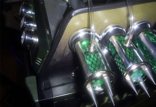

Совсем близко камера не фоткает,. Немного внес изменения в биостимуляторы, теперь биостимуляторы имеют гидро-подкачку, "биосинтетического вещества"

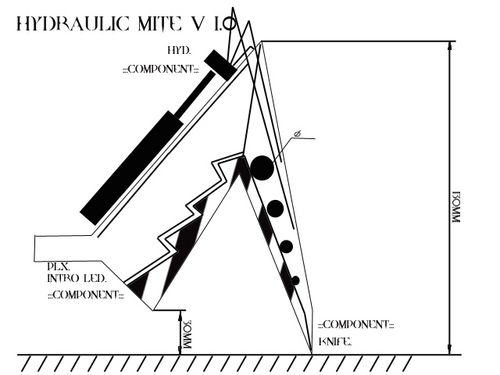

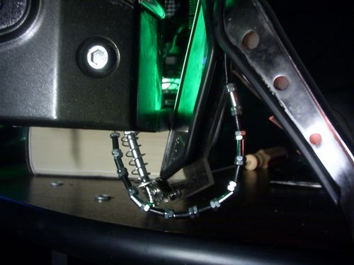

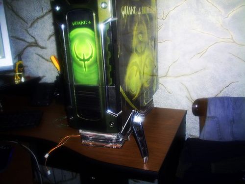

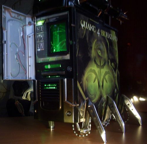

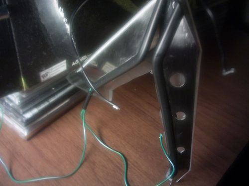

Сейчас на стадии разработки ножек, вот примерный вид ножек,
Планируется размещение таких ножек по 3 с каждой стороны.
Ножки будут с декоративными гидравлическими подъемниками:
вот примерный вид:

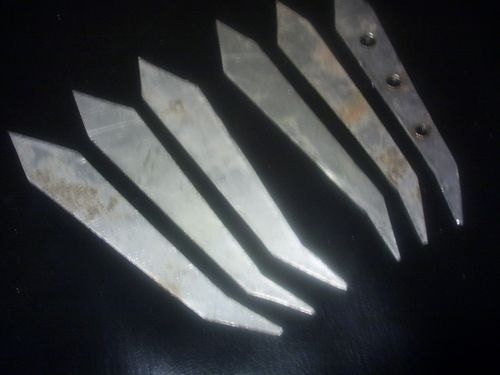

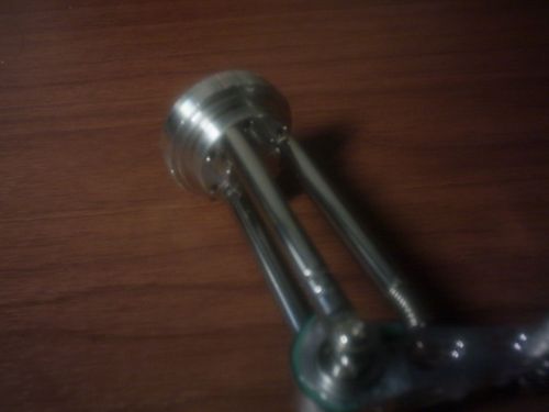

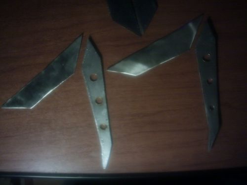

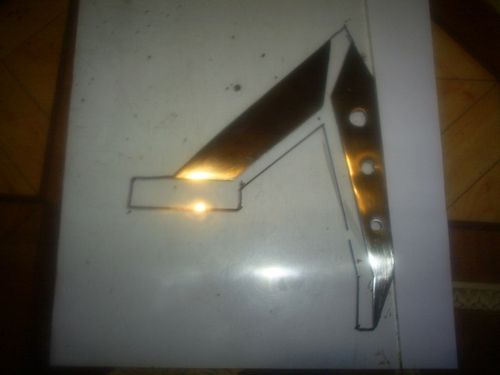

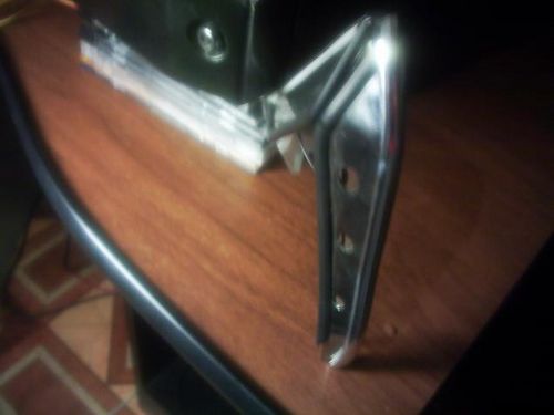

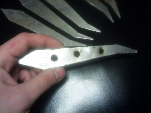

Вобщем нашел время заняться наконец то ножками, хочу напомнить что примерный внешний вид ножек есть чуть выше.

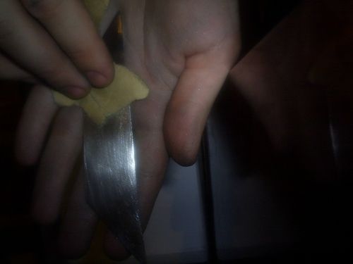

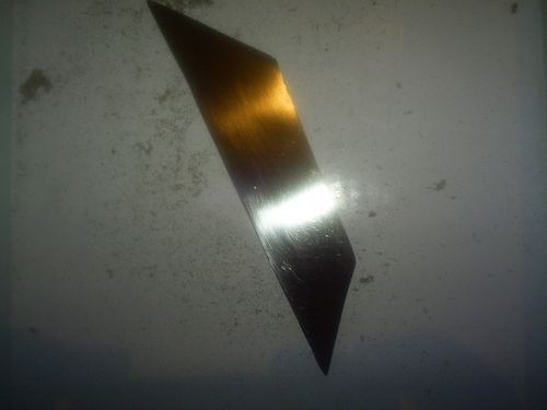

Изготовление ножек, оказалось весьма трудоемким занятием, при изготовлении использовал материал: Нержавеющая сталь 2 мм.
Инструменты: молоток, зубило, дрель, напильник, и соответственно тиски,.
Сам тех. процесс фотографировать не стал.
Но в окончательном итоге получил один из компонентов самой ножки, -почему их так много?.. Дело в том что, вообще задумано придать ножкам объемный вид то есть на 1 ножку 2 таких изготовленных компонента, каждый компонент с каждой стороны,. Заготовки были изготовлены лишь для одной стороны, т.е. на 1 сторону 3 ножки, поэтому их там 6 штук.
В дальнейшем заготовки будут отшлифованы и отполерованы, как пологается до блеска,.
Вобщем судите сами:
P.s. Дырки просверлил сегодня только на одной ножке, так как получил травму, ударил молотком палец.OFF (После непродолжительной болезни, которая заставила всячески прекратить творческий процесс, продолжаю свою работу). end off
Итак, проывал обрабатывать ножки, с применением наждатчого круга. Обработка оказалась сложной и не результативной, так как я не получил желаемой ровности поверхности нержавеющей стали ножек. Таким образом, все же решился обрабатывать компоненты ножек в ручную с помощью напильника, наждачной бумаги.Так как на поверхности находились рисочки и мелкие царапины, оставленные после резки металла зубилом,.
В общем полировать все же придеся на войлочном круге,.

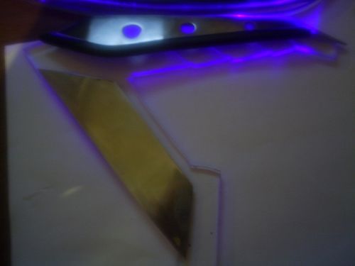

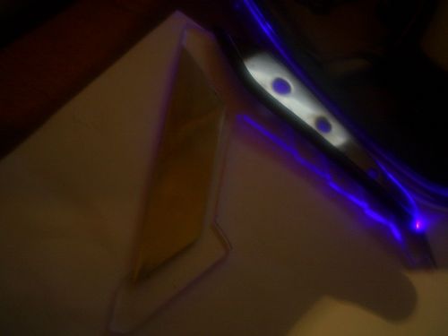

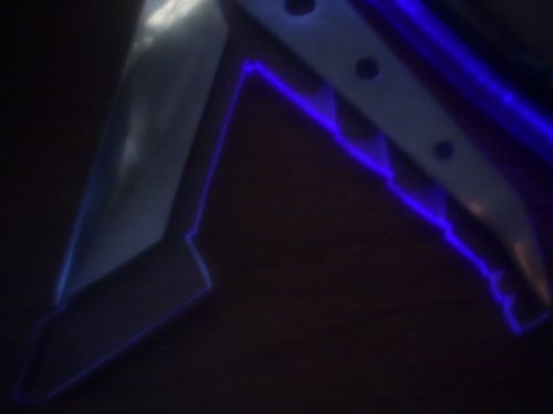

Сегодня вывел компонент из орг. стекла,.
Вот примерный вид:
Продолжаю работу над ножками.
В принципе хотел просто показать именно концепцию ножек немного реальнее,.

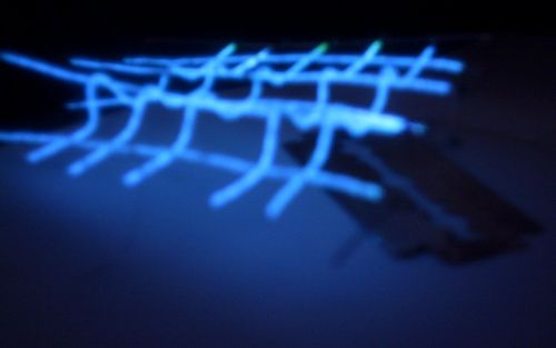

Оргстекло обработано в матовую поверхность под остриями ножей для придания более выразительного и устрашающего
вида,. Единственное хотелось бы поинтересоваться и спросить совета у всех жителей форума,. Каким
вы хотите видеть подсветку ножек?..
Естественное я стараюсь, никогда не использовать более 3-х цветов,. В данном же проекте преобладает зеленый ( более близкий к желтому),
соответственно блеск металла, и совсем мало желтого,. Сам планирую делать подсветку желтой, думаю что именно то что мне нужно,.!
Для наглядности подсветки ножек использовал подсветку синего цвета, за неимением желтой и зеленой,.:
Проект скорее всего затянется, точно не знаю но думаю, что конечный результат увидим только в конце весны,.
Но постараюсь по мере возможности описывать подетально все действия и работу,.Вот в самом сыром виде прикидок к корпусу,
Как и обещал ножки 3D. Правда не доделан один компонент ножа с одной стороны,.:
Сейчас проектирую генератор высокочастотного синтеза
Идея заключается в том что график который Вы видите на рисунке, будет реализован посредствам одной из технологий, единственное, он будет находится в прозрачной колбе, в виде галагрофического изображения, хочу напомнить что это не
ультрафиолет и флюорисцент, это другая, но тоже светотехнология,. Думаю что
должно получиться если все правильно собрать,.
График будет расположен и у меня в колбе подобным образом, то есть висеть в воздухе,.
Ножка готова, но только без крепления и гидравлики, вот собственно, как она смотрится,. Соответственно их там будет 3 а не одна,. С одной ножкой, кейс вовсе не смотрится, но все же,.:
В общем судите сами,.:

End offСобственно первый эксперимент по воссозданию графика генератора высокочастотного синтеза, напоминаю что данный график будет располагаться в специальной колбе.
Но смотрится просто изумительно, на фотографиях он расположен над листом белой бумаги, на которой лежит лезвие, это для наглядности,.
Что думаете о данной реализации,? Примерный вид колбы для размещения графика,.
Хотелось бы упомянуть, что это не просто для красоты, это некое устройство, будет размещаться внутри корпуса, будет иметь небольшие размеры, и будет выполнять определенную функциональную роль в копьютере, ( что за функции оглашу чуть позже,)

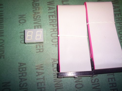

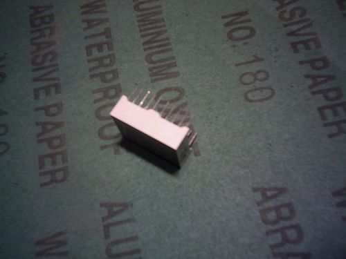

Подготовил компонент индикатор генератора, само табло будет представлять собой уровень "жизней" находится, соответственно будет внутри колбы,.
Провод- укороченный FDD шлейф.
Эксперимент с дисплеем,
вот что вышло, но это льшь примерный вид,,
Сборка генератора

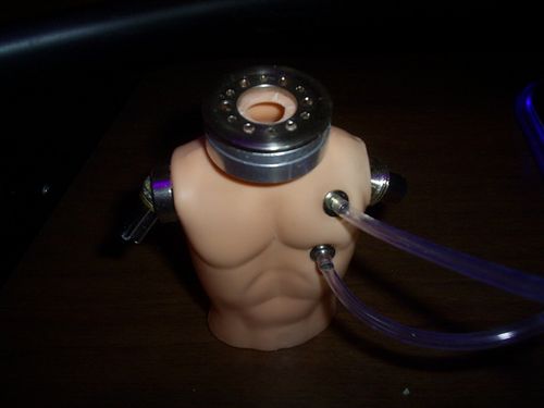

Компонент, биосинтетического тела подлежащего миханизации в киборги," для панели"
Выклвдываю, вид, на данном этапе,

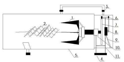

Преобразователь для генератора:
1.Клещи электромагнитного преобразователя,
2.График,
3.Трубки,
4.Стойка упорный-держатель,
5.Колба,
6.Движущиеся механизмы,
7.Механизм электромагнитного преобразователя,
8.Ремень, главный двигатель,
9.Провода электропитания
11.Стойка упорный-держатель 2,
Изготавливаю крепления для надстройки в фигурном виде, пока что грунтовка, затем покрашу в черный цвет,
Внутренняя панель выполненная в виде сенсорных кнопок, с помощью данной панели можно управлять питанием компьютера, и также включением дополнительных устройств,. В окошке находится киборг, который помещен в БИО жидкость, жидкость подсвечена зеленым светом, а тело киборга имеет множество подключенных проводов и систем питания,. На теле имеются свежие следы крови, что говорит — этот киборг новобранец. Снизу поступают пузырьки, как в инкубационном контейнере,.
Ножка, крепление, ножки изготовлены из колков от электрогитары, такая конструкция обеспечивает поворот, угол, и крен корпуса (регулировка положения).
Имеются амортизаторы на пружинах, и защитный провод для подсветки,.

Итак после долгой задержки моего дневника, заявляю об окончании проекта, по сложившимся обстоятельствам, моддинг затянулся, но дошел до конечного результата,.
Это последние фотографии которые я размещу,
Извиняюсь заранее за низкое качество фотографий, не было возможности сделать фотографии лучше и другим фотоаппаратом.
Это последнии фотографии,
Огромное спасибо администрации сайта, и форума, а так же,
выражаю благодарность тем, кто следил за дневником.
Прошу, закрыть данную тему, и не публиковать ее.Собственно фотографии не очень удачные.
Вот есть фото покачественнее.
