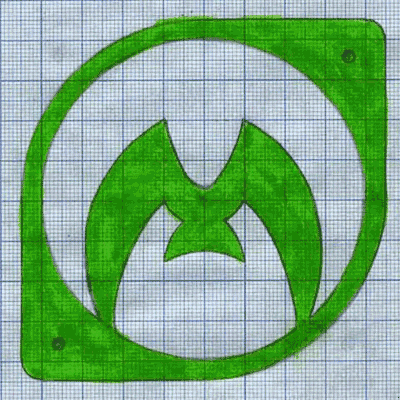

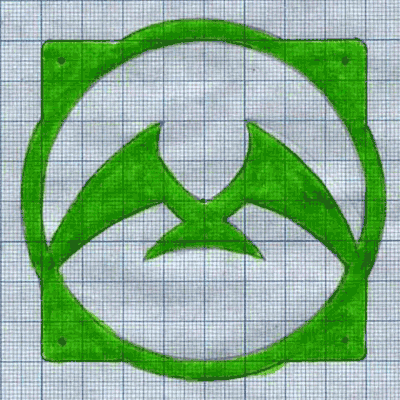

Т. к. исскуством создания векторных изображений не обучен то чертежи грилей сделал на миллиметровой бумаге, далее планирую их размножить через принтер, наклеить на акрил 3мм и выпиливать ручным лобзикрм, т. к. лазерной резки у нас в городе нет.
и еще
всего надо выпилить 6 шт.

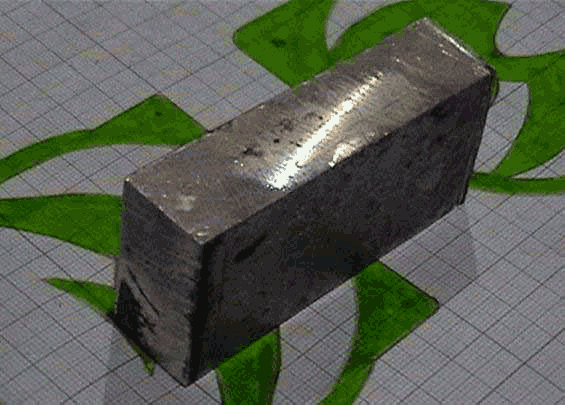

Прошелся сегодня по строительным рынкам и нигде не нашел нуного мне уголка, но ато в одном месте мне скаали что привезут завтра и много, так сказать спешл фор ми. Насчет водоблоков, может из алюминия они хуже чем из меди, но подходяших мне заготовок я не нашел, а готовые ватерблоки купить нет возможности, так как нигде не продают, и под заказ привозить тоже отказаваются, даже не знаю что делать. Gluk, у нас в школе есть такая фишка, что один экзамен можно здать проектом по технологии, т.е. полностью вести идею от ее задумки до реализации с последующей защитой. И что это будет не важно, можно хоть табуретку сделать, хоть заново велосипед изобрести, главное что бы реализация была на уровне.

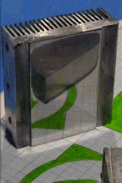

и вот такой радиатор, который по видимому буду использовать для ВБ процессора, так как подошва у него тоненькая следовательно тепло воде будет передаваться лучше. Я правильно думаю?

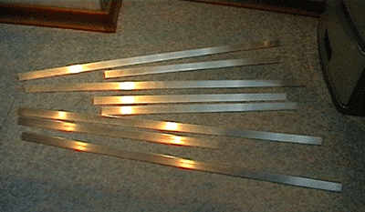

.Доброг всем времени суток. Итак отчет о проделанной работе.
1. Доделан каркас и покрашен матовой черной краской. Перед основной покраской покрыл его грунтом, краска держится очень хорошо вопреки моим ожеданиям.

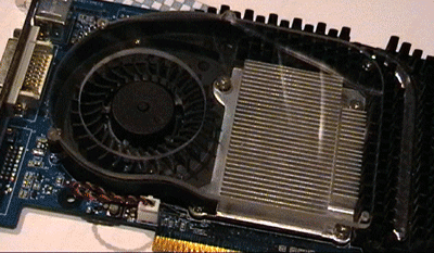

Так же сделал вот такую панельку для видюхи, из 3мм плекса, будет сделана гравировка и подсвечена синими светодиодами, рисунок гравировки находиться в стадии разработки.
Вот фотки собранного компа, просьба не обращать внимания на пучки проводов так как это лишь пробная сборка.

Что собственно сделано. Соеденил два основания с помощью двустороннего скотча, держатся мертво, проверено. Запаралелил провода сетевого питания блока, одновременно замених их на более толстые. Удалил лишние молексы, от нижнего блока питаются вилюха и мат плата, а от верхнего все остальное, в боковое окошко вырезал и вставил летучюю мышь, поставил кулеры с синими светодиодами.
Осталось: заменить задние грили на мои кастомные, поменять молексы на черные модинговые.

Сделал основу для ватерблока на чипсет. Так как не нашел медь, сделал из алюминия. Непонравится переделаю, заодно опыта поднаберусь в подобных делах.
крышечка из 5мм плекса, думаю такой толшины хватит.Доделал БП, а именно поставил свои грили и зараундил провода, поставил на видюху Крышку из плекса, пока без отверстия под ватер.

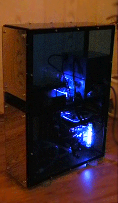

Ну ладно вот кейс почти в готовом состоянии, отсутствуют лишь боковые стенки:
Пред оформлен зеркалом, которое закреплено на синем плексе, на растоянии в 1см, как вы можете заметить на кейсе нет ни одной кнопки, они заменены герконами которые спрятаны под зеркалом, так что комп включается магнитом.

DMНу вот 2005 год пожошел к концу, а вместе с ним к концу подошел и мой проект.
Ниже фоты:
