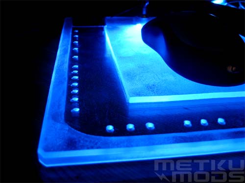

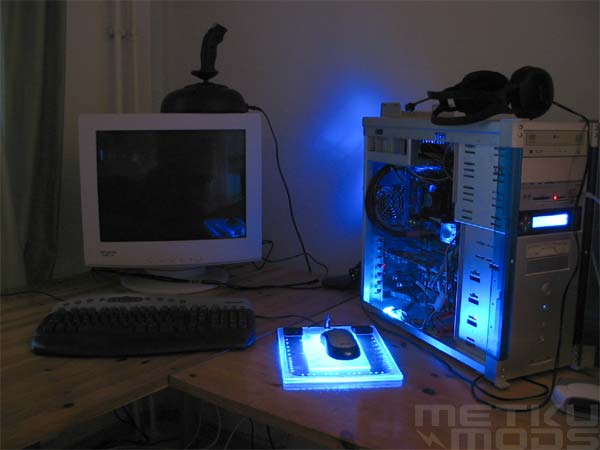

На этот раз небезызвестный горячий финский парень Jani 'Japala' Pцnkkц предлагает дополнительное проветривание для рук путем размещения в мышином коврике вентиляторов. Очень актуально для лета (но не для московского!). Ну, и, конечно же, решая любую функциональную задачу, Jani никогда (в отличие от некоторых) не забывает об эстетике.

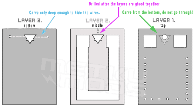

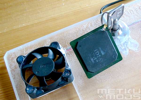

Идея заключается в следующем: встраиваем в коврик два 40мм-ых вентилятора, которые будут обдувать трудящуюся руку. Для этого коврик выполняем из акрила , причем, трехслойным. В среднем слое устраиваем воздушный туннель, а в верхнем делаем наклонные отверстия по периметру, которые и будут направлять воздух к руке.

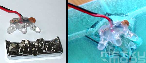

В треугольничке (на схеме) располагаем светодиоды для подсветки коврика и провода по принципу мода Светящийся коврик (на русском).

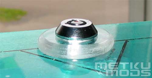

Включение/выключение реализуется с помощью ключика, который он выдрал из старого компа и теперь водрузил над треугольничком в акриловом колечке.
Для склеивания трех акриловых слоев Jani использовал клей-спрей. В качестве светодиодов он применил раскуроченный набор Sunbeam Lazer Led. На все про все у него ушло около 6-7 часов.
Супер! Светятся даже «вентиляционные» отверстия и подставка для ключа!
