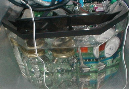

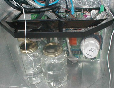

А вот уже эти другие девайсы, а, именно, материнскую плату, память, процессор и его радиатор с насосом, Pete поместил в модифицированный 20-литровый аквариум, засунул туда еще три банки с замороженной водой для экономии непроводящей жидкости, и потому что они также будут способствовать ее охлаждению, и все это дело залил упомянутой жидкостью и приступил к замораживанию компа. Он включил компьютер, когда температура жидкости достигла минус 20 градусов.
Каковы достижения? Температура материнки минус 20, процессора - минус 15 градусов (2 GHz @ 380 MHz). При температуре процессора минус 30 градусов компьютер почему-то не включался, с этой проблемой Pete еще предстоит разобраться.
