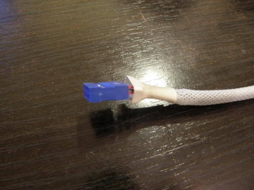

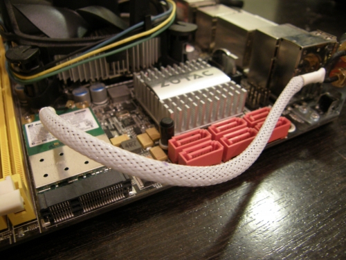

Первыми под нож оплётку пошли два проводка от антенн WIFI карты:
Фотка вышла не очень, уж извиняйте, пока не разжился на штатив. Фиолетовое — пятно от стержня ручки, проталкивал им провода. Видно, что чёрные провода просвечивают.

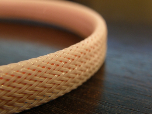

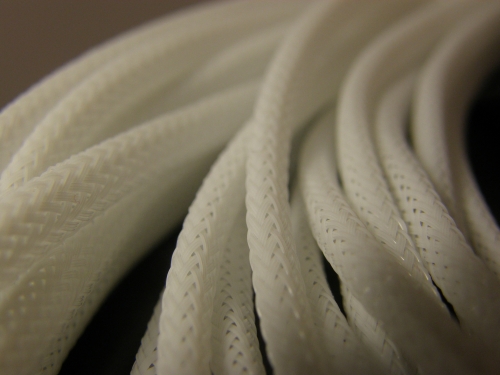

Провода от морды гораздо толще и я для них использовал SATA оплётку:

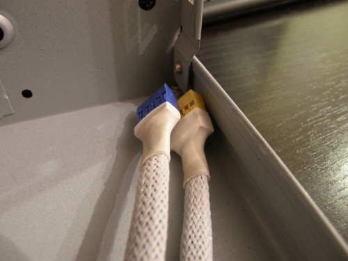

Как видно из фото, белоснежная оплётка на чёрных проводах становится сероватой и провода видно сквозь оплётку, если её натянуть как советуют опытные «оплетатели», просветы становятся меньше, но всё равно остаются. Теперь касательно двух ошибок, что я совершил, оплетая эти два провода. Первое — мало натянул оплётки на синий штекер, при сгибании в корпусе, она просто слезла. А когда оплётка уже прошла термическую обработку она становится грубой и плохо гнётся. Второе — когда отрезаешь нужный отрезок оплётки, концы нужно оплавить, что бы она не расходилась, этого я не сделал подумав, что термоусадка будет надёжно держать оплётку, в чём ошибся. Результат на фото:

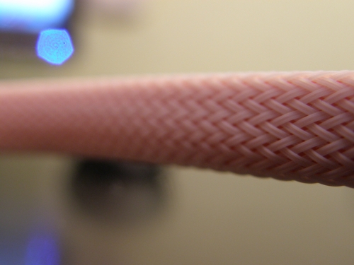

Далее немного слов о прозрачности оплётки, вот что выходит если оплетать оранжевый сата провод оплёткой SATA MDPC-X:
На переднем плане хорошо видны просветы, а на заднем общий цвет такой оплётки, если натянуть оплётку просветы становятся меньше, но не изчезают:
