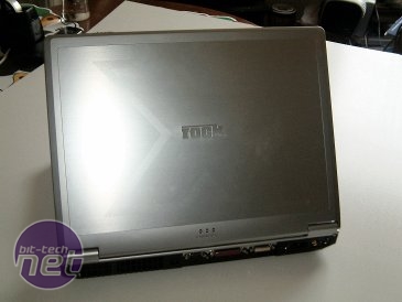

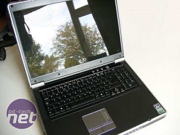

В преддверии американского праздника нечисти Хэллоуина, команда сайта www.bit-tech.net решила сделать мод на его тему. Для этого был выбран один из лучших модеров, сотрудничающих с этим сайтом. Им оказался Дэйв Уилльямс (Dave Williams). Мы уже знакомили вас с одним из его модов - Creative X-Fi Gaming Mod. Ноутбук был выбран великобританской компании Rock. Это мобильное чудо техники основано на двухъядерном процессоре AMD, оснащено гигабайтом оперативной памяти и топовой видеокартой NVIDIA  с пониженным энергопотреблением. Такой ноутбук уже выделяется своими мощными комплектующими и непривычно высоким для мобильного устройства уровнем быстродействия.

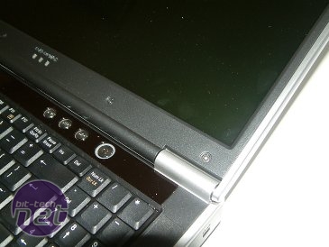

Ноутбук выглядит впечатляюще. Его вес составляет 5,8 кг. Может Rock и является одним из самых быстрых ноутбуков в мире, но к самым компактным и легким он однозначно не относится.

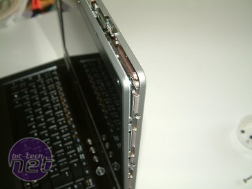

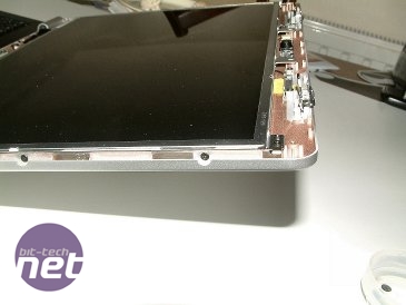

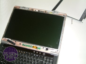

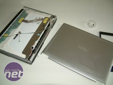

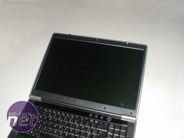

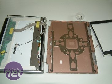

Поскольку по задумке мод не должен был сказаться на функциональности, то под изменения попадает только крышка подопытного. Первым шагом стал ее демонтаж. Дело это не сложное, необходимо было просто найти спрятанные под резиновыми заглушками болты.
Выкручивание болтов продолжалось до полного отделения крышки от монитора. Подготовительная часть работы закончена. Теперь настало время выбора материалов для моддинга.

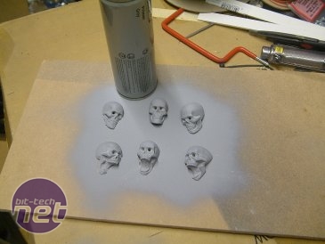

Прежде чем Дэйв продолжил работу с крышкой, необходимо было подготовить основу всего мода. На этот раз ей стали черепа. Эти небольшие улыбающиеся рожицы сделаны из смолы. Остались они у Дэйва от одного из предыдущих проектов, так что не выкидывайте остатки после моддинга, они могут вам еще пригодится.

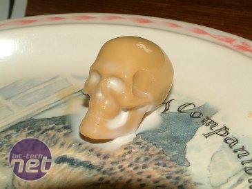

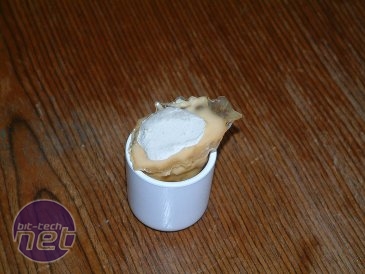

Черепа были выбраны двух видов: с открытой пастью и закрытой. Это позволило немного разнообразить моддинг. Сперва черепа были обработаны резиновой грунтовкой.
Латексная основа грунтовки весьма жидкая, так что особых проблем с покрытием не возникло. Наносилась резиновая грунтовка слоями. Первая пара покрытий была очень тонкой. Первые слои предназначены для укрепления черепов и закрытия мелких щелей и сколов.

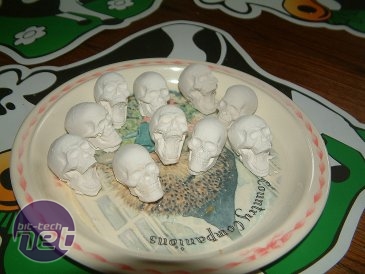

После завершения этого этапа, верхние слои латекса были сняты. Затем черепа были вымыты и высушены. Это заняло у модера пять дней. В результате нехитрых манипуляций были подготовлены десять черепов. В проекте задумывалось использовать только шесть, еще четыре были запасными, на случай раскола при резке.

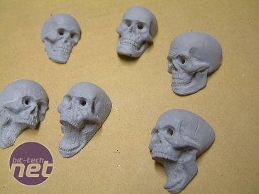

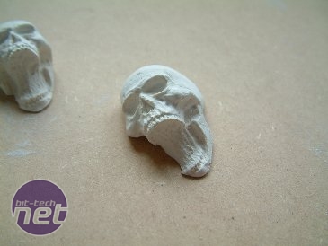

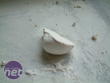

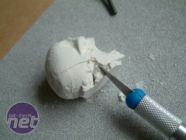

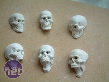

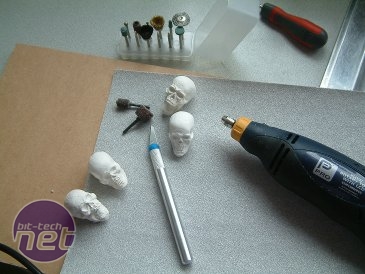

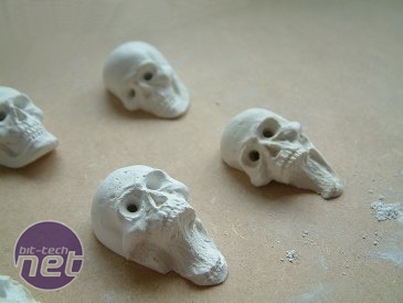

По задумке все черепа должны располагаться по периметру крышки ноутбука и смотреть в ее центр. Для этого необходимо было срезать угол у всех черепов. Это было сделано с помощью ножа для моделирования и маленького сверла.
После этого плоскость прилегания черепа к крышке ноутбука была не очень ровной. Ее гладкости удалось добиться, используя наждачную бумагу среднего калибра.

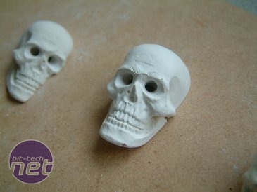

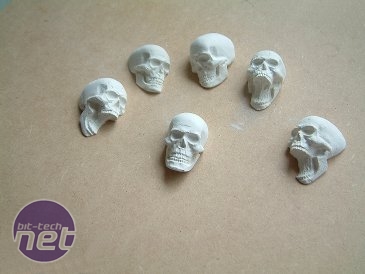

Здесь вы можете увидеть шесть весело улыбающихся рожиц. Время выпучить им глаза.

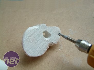

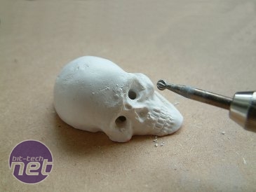

С помощью дрели и соответствующего сверла были проделаны отверстия на месте глаз у черепов.
С задней стороны рожиц было проделано еще одно отверстие, соединенное с углублениями глаз. Как вы уже могли догадаться, Дэйв решил сделать черепам горящие глаза. Для этого понадобились красный яркие светодиоды.

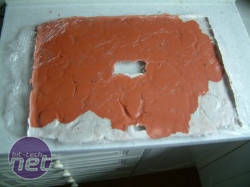

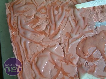

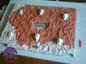

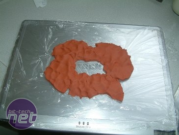

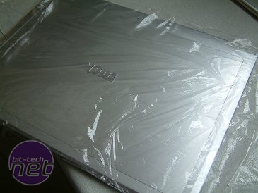

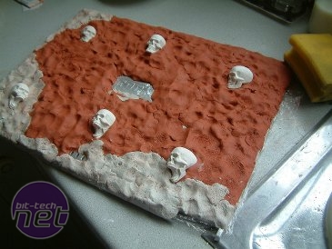

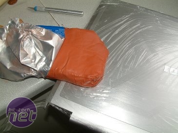

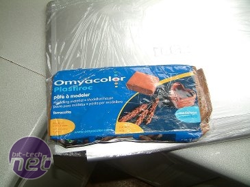

По задумке крышка должна напоминать землю, так как сам мод называется «Горящая земля». Для придания полагающегося вида была выбрана глина для лепки. Ей легко придать надлежащую форму, да и найти на прилавках магазинов не сложно. Но тут в голову моддера пришла мысль: после лепки глину необходимо обжарить в печи. При высокой температуре крышка просто расплавилась бы. Для последующего легкого отделения глины от пластиковой поверхности решено было использовать простой целлофановый пакет. Им накрыли крышку и приступили к лепке.
Глина сразу прочно сцепилась с поверхностью. Это облегчило процесс создания фактуры земли.

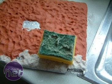

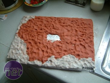

Как вы можете заметить, оранжевая глина у Дэйва кончилась совсем не вовремя и пришлось использовать белую. Пальцами были сделаны небольшие углубления. При помощи обычной губки для мытья посуды поверхности глины была придана шершавая форма.

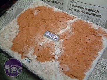

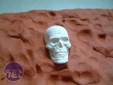

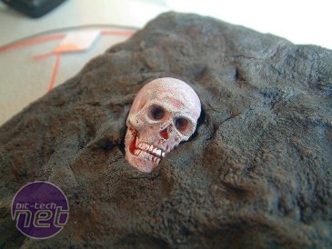

Дэйв хотел придать черепам утопленный в импровизированную землю вид. Так как после обжарки выполнить это уже навряд ли удастся, модер сделал углубления в пока еще мягкой глине.

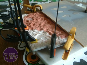

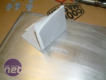

После нескольких дней глина стала достаточно твердой для установки ее на крышку. Ровная поверхность пластика была обработана наждачной бумагой для лучшего сцепления.
Эпоксидный клей был смешан и нанесен на обратную сторону глиняной заготовки.
Глину поместили на крышку и закрепили в таком положении. Все это оставили на 24 часа для того, чтобы клей взялся.

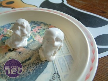

Настало время покраски. Для начала черепа были покрыты акриловой краской.

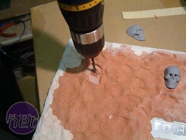

После просушки черепа исполнили роль шаблона для проделывания отверстий, предназначенных для светодиодов.

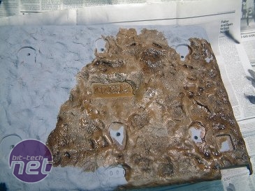

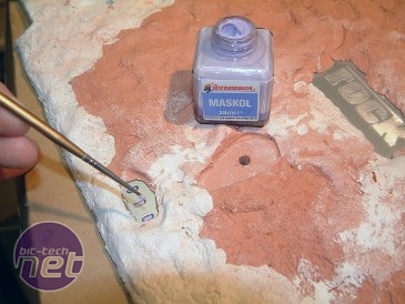

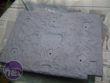

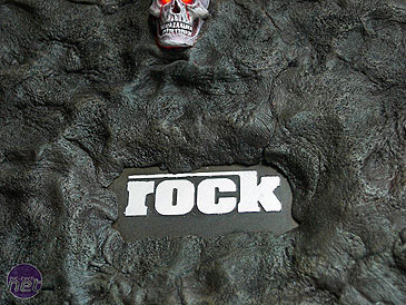

Перед покраской глины некоторые части крышки, такие как логотип Rock и светодиоды, были покрыты веществом под названием Maskol. Это жидкость на латексной основе, предназначенная для скрытия небольших и труднодоступных деталей.

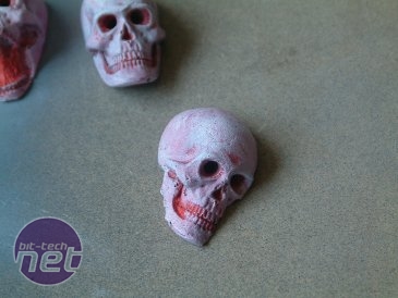

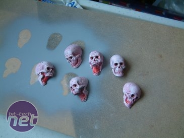

Затем крышка была загрунтована, а черепа подготовлены к детальной проработке.

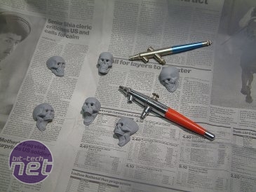

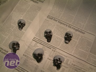

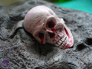

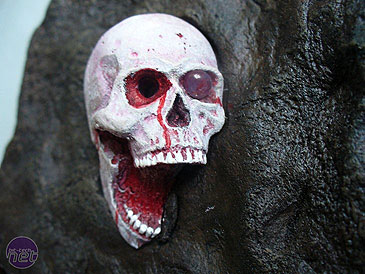

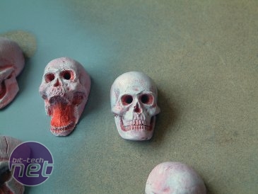

С помощью краскопульта и набора кисточек на черепа были нанесены красные теневые области, а сама поверхность стала белой.
"Веселые" рожицы были отложены для полного высыхания. Более детальная проработка будет осуществлена немного позже.

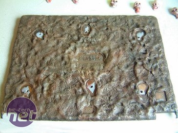

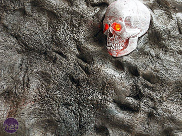

Дэйв вернулся к крышке. Она была выкрашена краскопультом в коричневый цвет.

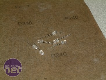

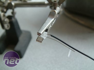

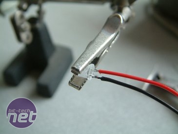

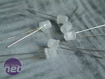

Следующим шагом стало освещение черепов. Для этого были подготовлены 6 ярких красных светодиодов. Их верхушки модер обработал наждачной бумагой, чтобы они хорошо подходили под полости внутри черепов.
На ножки светодиодов была одета изоляция.

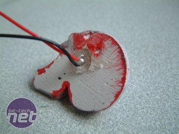

Лунки в черепах заполнили эпоксидным клеем. Пока он еще не затвердел, в него опустили светодиоды. Таким образом, крепление получилось более крепким, а свет стал распространяться более равномерно.

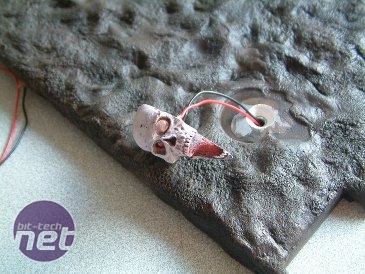

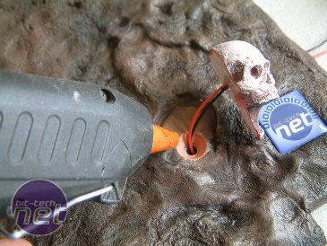

Провода были пропущены через дырочки в крышке.
Черепа укрепили на своих местах горячим клеем.

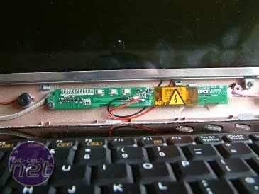

Монитор прикрепили на полагающемся ему месте. Все провода от светодиодов подвели к небольшой плате, расположившейся прямо под экраном.

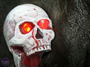

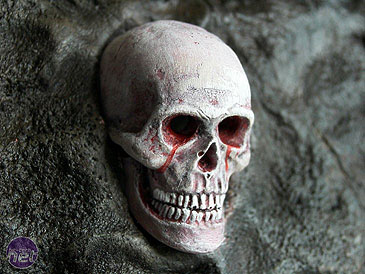

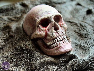

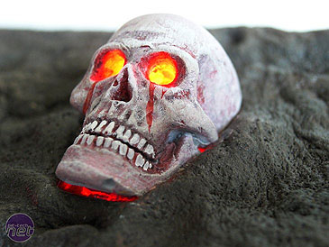

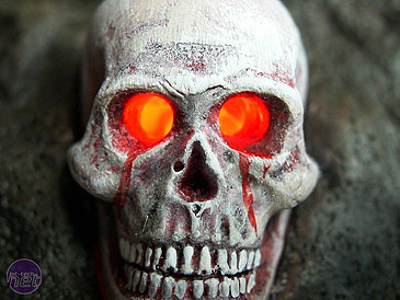

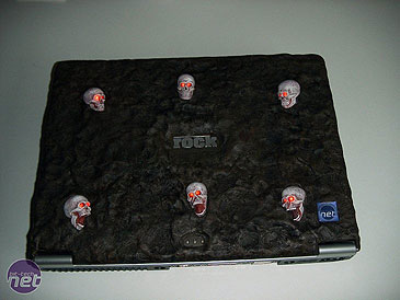

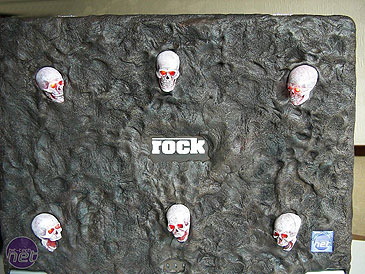

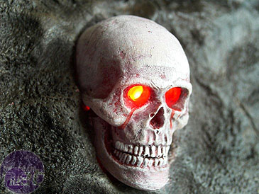

Небольшая проверка показала полную работоспособность черепов. Затем все было собрано вместе. В принципе мод закончен.

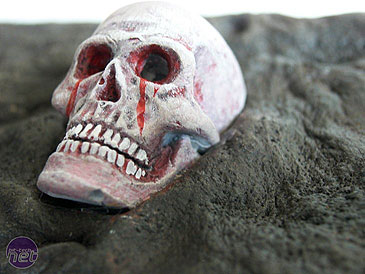

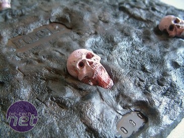

Вот она, галерея душ…
Теперь у Дэйва есть кусочек ада дома прямо на столе. С таким ноутбуком и Хэллоуин встретить не страшно!
