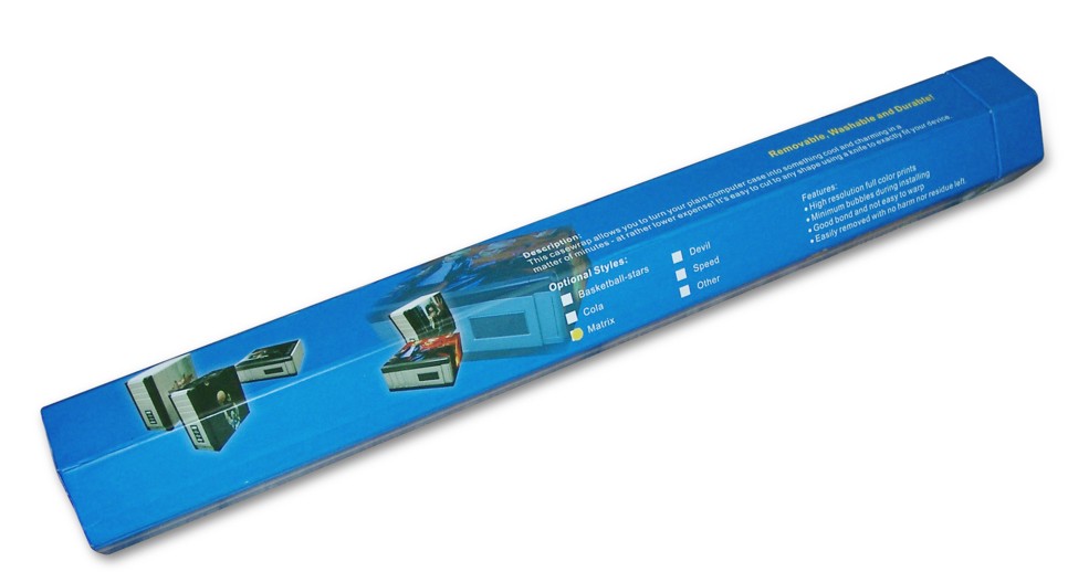

Упаковка CaseWrap от компании Sunbeam сама по себе уже привлекает внимание: это шестигранный тубус, изготовленный из очень плотного картона с хорошей и красочной полиграфией, в котором можно потом хранить небольшие чертежи и эскизы ваших моддинг проектов.
Тринити - спортсменка, комсомолка и просто красивый дэвушка

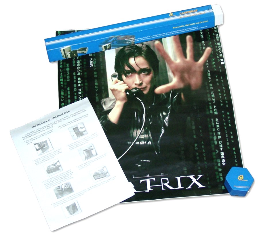

На упаковке присутствует информация, что CaseWrap изготавливается двух размеров:
1. Наклейка на весь корпус целиком: 17,5" x 44" (430мм х 1100мм);
2. Наклейка на боковую стенку: 17,5" x 19" (430мм х 470мм),
а так же имеет несколько различных дизайнов нанесения изображения на стикере.

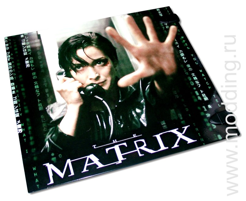

Мне досталась CaseWrap на боковую панель с дизайном "Matrix".

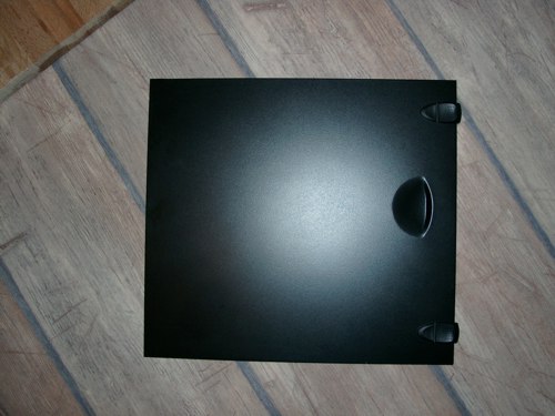

Процесс оклеивания достаточно прост. Берём стандартный корпус:
В данном случае специально был выбран корпус чёрного цвета
Следуем инструкции, которая прилагается в комплекте (данный перевод инструкции дополнен моими небольшими советами, основанными на личном опыте и советах опытных специалистов):
Находим подходящее место для работы и готовим заранее все необходимые инструменты, такие как полотенце, липкая лента, нож, фен, острая булавка или иголка и т.п.

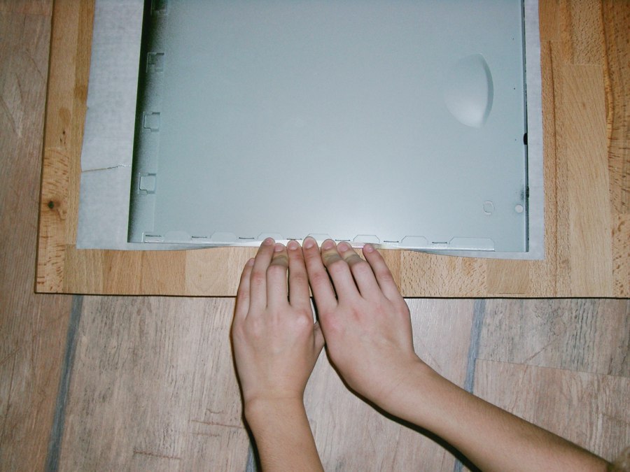

1. Тщательно подготавливаем корпус (поверхность для оклеивания): он должен быть чистым и сухим.

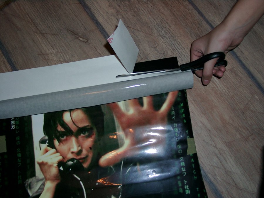

2. Кладем его на чистую и ровную поверхность. Закрепляем липкой лентой плёнку по центру вокруг панели (корпуса - в случае пленки на весь корпус).

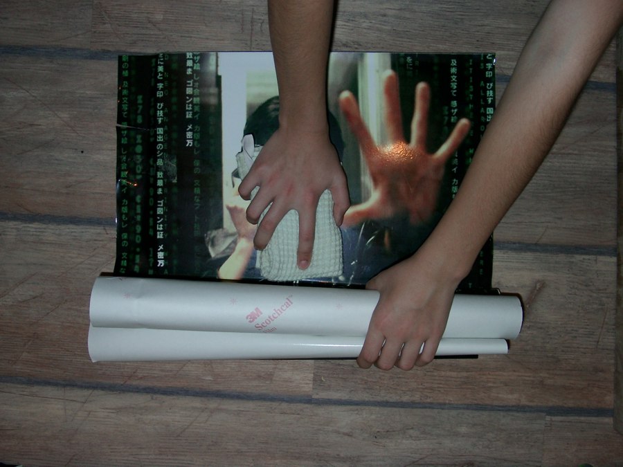

3. Поднимаем часть стикера снизу и отрезаем небольшую часть его основы. Осторожно приклеиваем липкий стикер к панели корпуса.

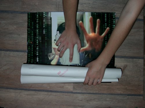

4. Придерживая корпус, осторожно, понемногу удаляем нижний слой стикера и используя полотенце или аппликатор, медленно разглаживаем поверхность плёнки, двигаясь от центра к краям.
Пункт 3 и 4 - самое важное в этом руководстве. Если вы отдерете наклейку полностью от своей основы и присобачите сразу же на боковину, вы приобретете такие неровности, пузыри и гармошки, что вам и не снилось! Приклеивать надо поэтапно маленькими шагами.
5. В случае образования пузырей воздуха, просто разгладьте поверхность. Если все-таки пузыри останутся, проткните их иголкой и выпустите воздух. При удалении воздуха из выемок (углублений) проделайте то же самое, но при этом сделайте чуть больше проколов.

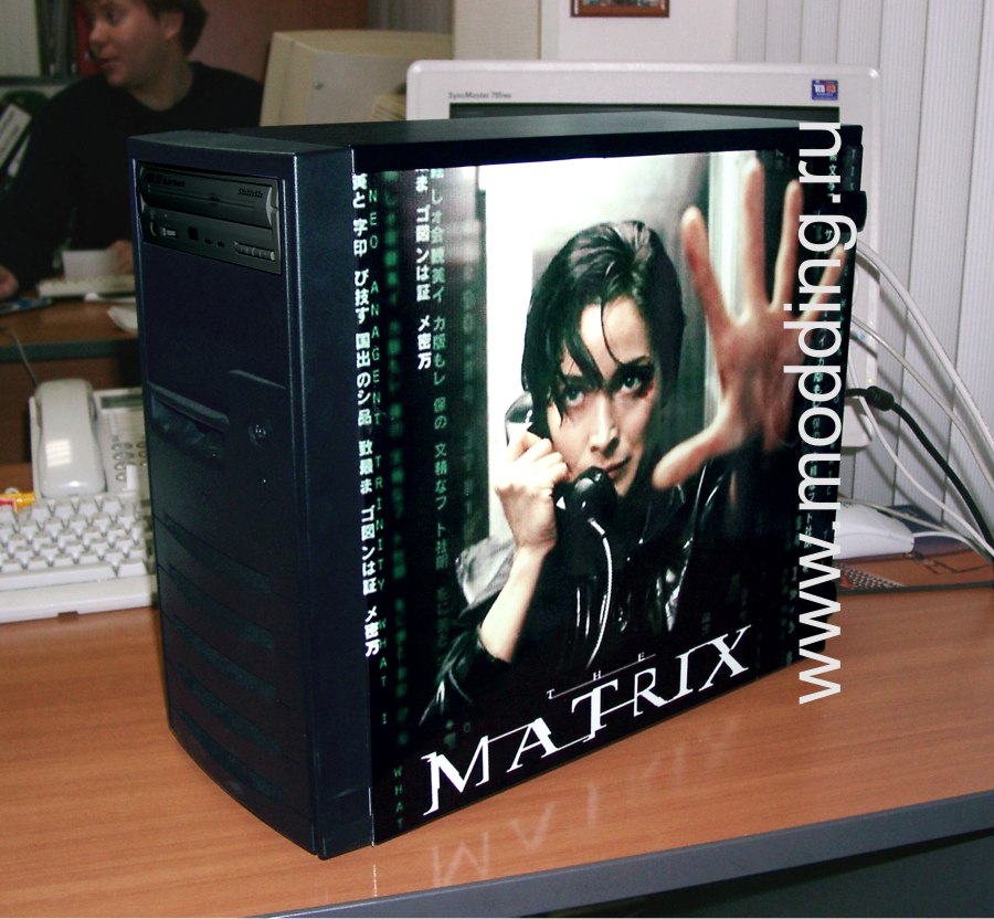

После завершения данного процесса, получаем результат:
На всю операцию уходит не более 20 минут! А теперь представьте себе, сколько времени и кровно заработанных вечно зеленых енотов вы потратите, чтобы покрасить свой корпус, не говоря уже о нанесении на него аэрографии. И все это без запаха краски и лака.

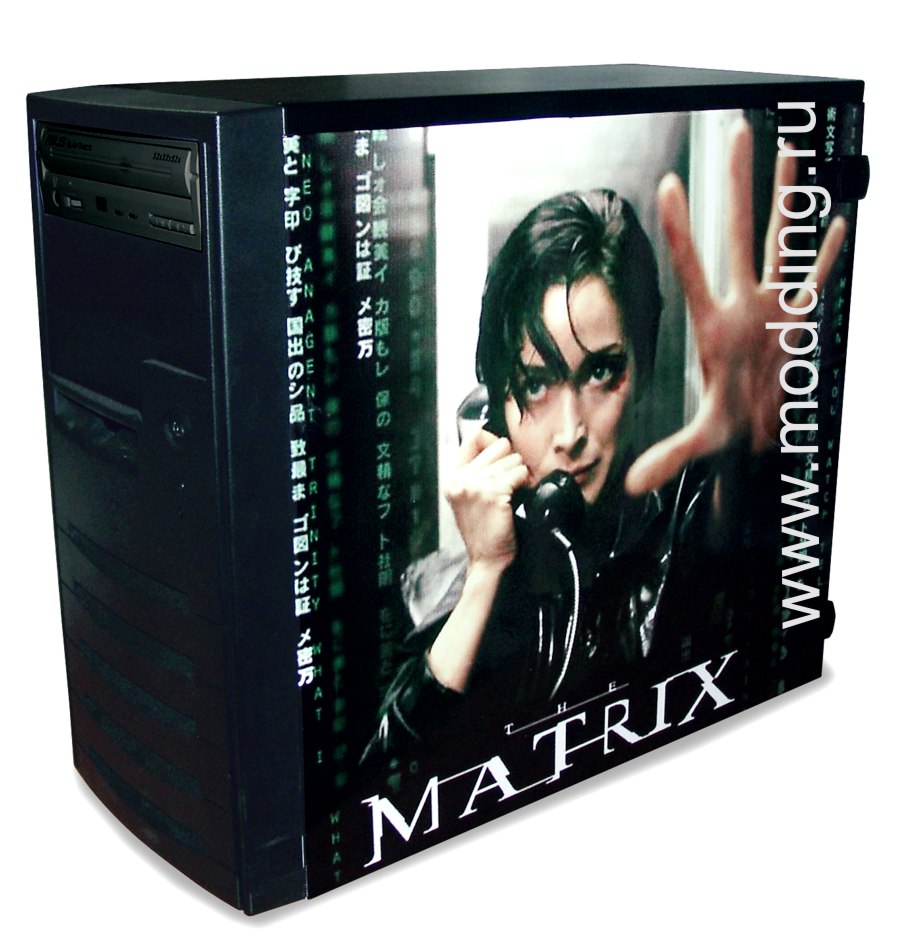

Если вы не женаты на дочке миллионера, чтобы заказать аэрографию, а сделать её самому нет таланта, возможностей и навыков, то CaseWrap поможет вам решить эту проблему! Фотки конечного итога:
