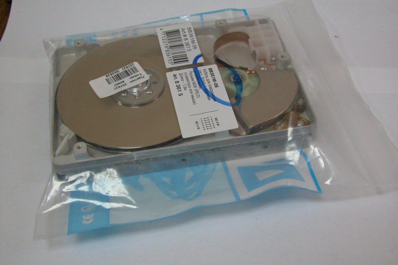

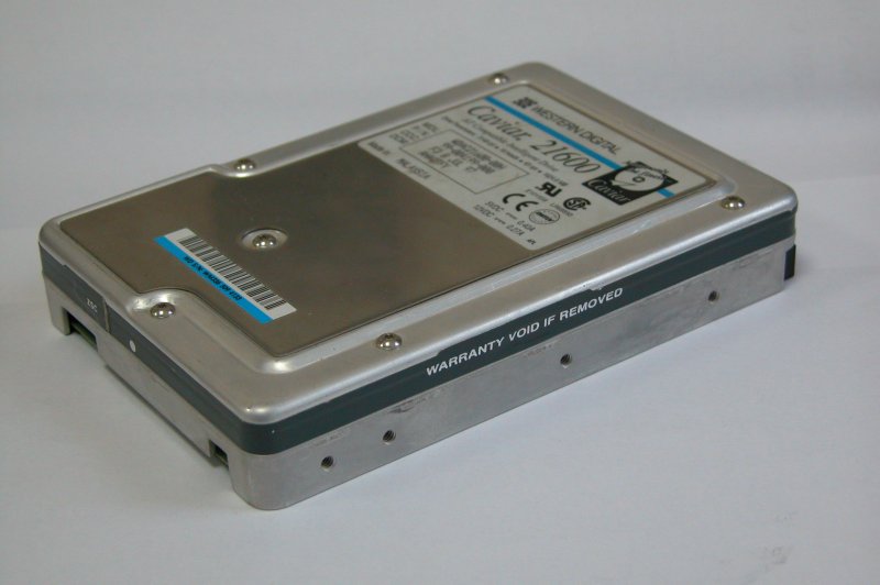

Страница 1  Известно, что все недоступное является наиболее притягательным. Применительно к компьютеру, одним из «запретных» мест для нашего взгляда является винчестер. Имеются в виду его внутренности конечно. Вот именно этот «недостаток» винчестера я и попытался исправить. Для начала нам потребуется как минимум сам подопытный. Например, такой:

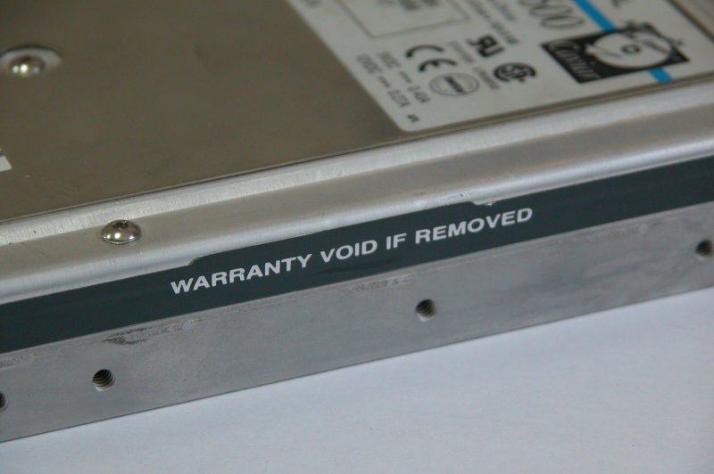

По идее вас должна, ну, просто обязана смутить вот эта надпись:

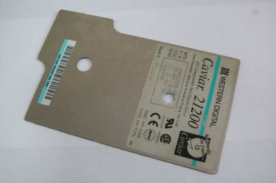

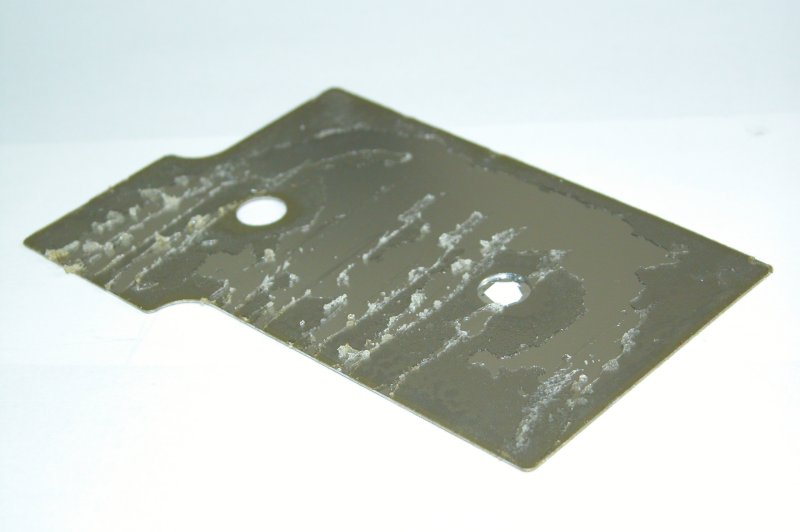

Потому как эту самую гарантию вам предстоит потерять однозначно. Если вы все-таки полны решимости, то продолжаем. Отрываем при помощи плоской отвертки металлическую пластину на верхней крышке винчестера.
Надо заметить, что держится она очень крепко, и для того чтобы снять ее, потребуется немало усилий.

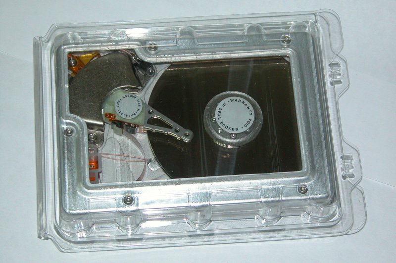

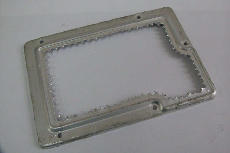

Далее намечаем контур будущего отверстия и высверливаем дрелью массу дырочек по его периметру. При помощи кусачек выкусываем сердцевину, и получаем нечто похожее на это:

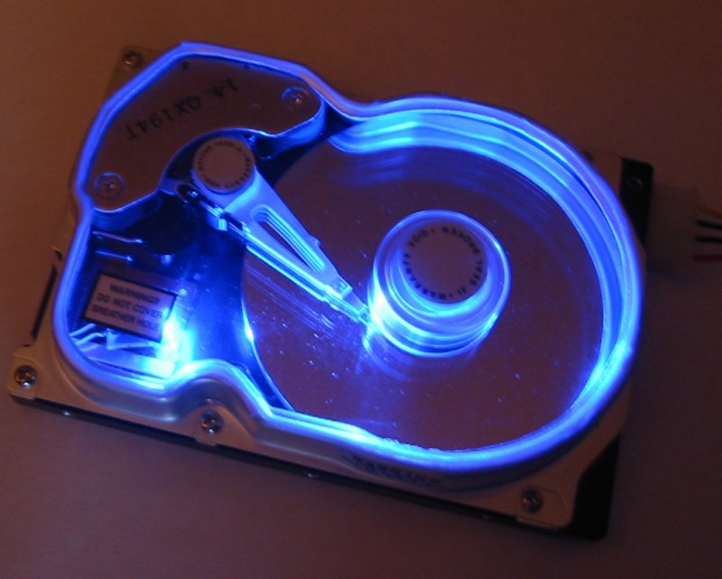

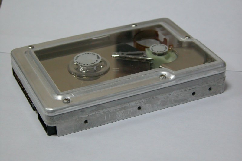

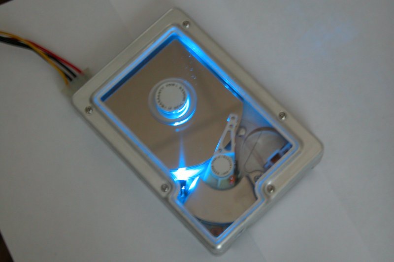

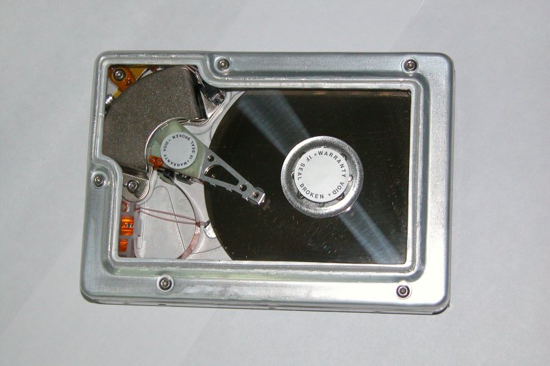

Страница 4 Собираем. И получаем примерно следующее:
Дабы закрыть винты на накладке, я слезал пару наклеек с другого винчестера, и как бы восстановил гарантию! :)

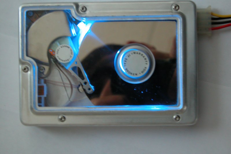

Подключаем питание и смотрим на результат работы.
Это при вспышке и свете. А ниже уже без света.
Должен заметить, что время за окном уже почти 10 утра, а жалюзи не закрывают окно полностью.

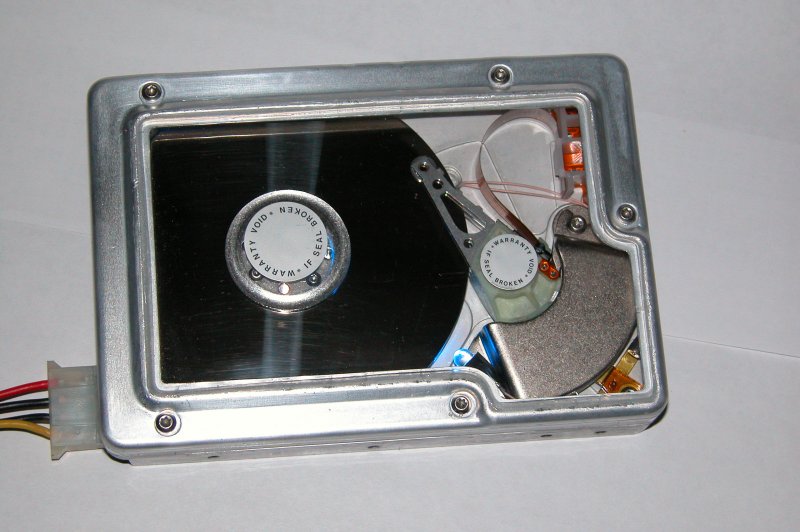

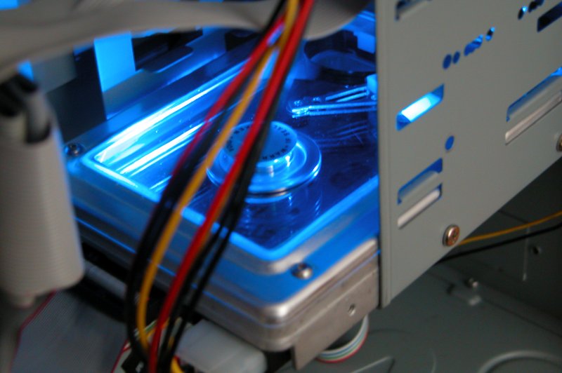

Страница 5  Устанавливаем винчестер в корпус.

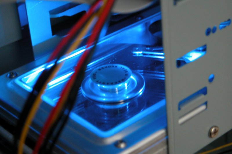

Опять же, заметно, что в комнате светло, т.е. в полной темноте эффект будем намного больше. Еще фотка:
Ну, вот и все собственно. Осталось только упаковать! :)

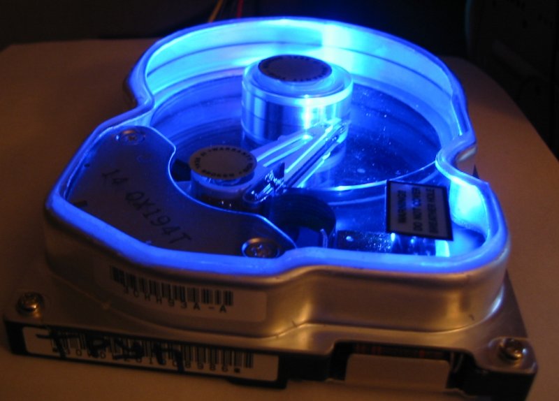

Примечание 1: А вот еще вариант (первый подопытный Саддамки):
Примечание 2: Западные моддеры при выполнении аналогичного мода обычно много внимания уделяют сохранности винта от неблагоприятных воздействий (попадание пыли, воды), пока он открыт. Особенно их заботить попадание пыли (вряд ли тебе придет в голову лить на него воду). Перед началом мода они даже открывают на 2-3 минуты горячую воду в ванной, чтобы воздух в помещении по возможности очистился от пыли. Затем прежде чем отвинчивать крышку винчестера они заранее готовят пленку (для пищевых продуктов), чтобы сразу же обернуть его. Саддамка поместил свой винт просто в пакет. Можно использовать бокс от харда.
