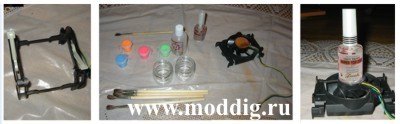

МАТЕРИАЛЫ Покраска с использованием люминофора Люминофор – порошок, который светится под действием ультрафиолета. Лак для ногтей – бесцветный. Жидкость для снятия лака — пригодится для исправления ошибок и для оттирания рук после завершения мода. Кисточки, баночки, тряпки и т.д. — чем больше, тем лучше. Ультрафиолетовый светодиод – именно с помощью него объект вашей покраски засияет яркими кислотными цветами.

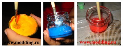

Везде пишут, что люминофор надо разводить в пропорциях 1/5. Не совсем понятно, как можно эту пропорцию соблюсти, и микровесов нет ни у кого. Поэтому не заморачивайтесь над этим, а делайте все на глаз. Если слишком жидко, то добавьте еще порошка, а если наоборот – добавьте лака. Покраска с использованием люминофора СОВЕТ № 2
Лучше сначала залить в склянку лак, а потом уже сыпать порошок. Иначе образуются комки.

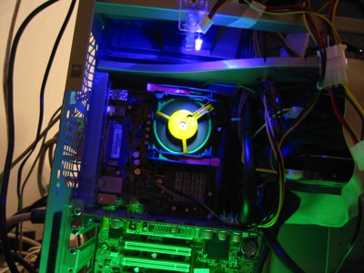

Одного ультрафиолетового светодиода вполне хватит для освещения, например, вентилятора, главное, чтобы он был правильно направлен. И еще не маловажный момент: этот светодиод сам по себе очень, очень яркий.
РЕЗУЛЬТАТ

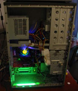

Ультрафиолетовый светодиод укреплен с помощью кронштейна Покраска с использованием люминофора
Внизу светит зеленая неонка
