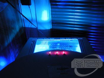

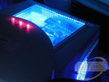

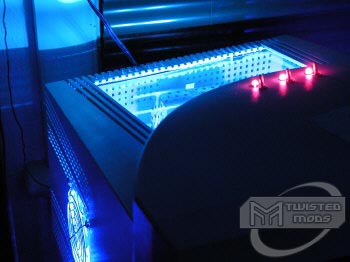

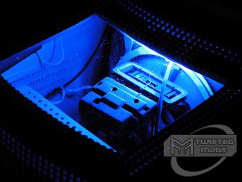

Вот уже сколько лет все занимаются моддингом своих корпусов, начиная от простейшего окна в боковой панели и вплоть до разрисованного корпуса, множества замысловатых окошек, фигурных решеток и водяного охлаждения – модят свои кейсы как только можно! Если ты уже больше не знаешь, ну что же еще такого сделать со своим кузовом, или просто хочешь чего-нибудь совсем новенького и особого, то этот мод как раз для тебя. Ты только представь: пойти на  LAN-party с модифицированным корпусом и … с модифицированным монитором! Считай, победа в моддинг-конкурсе у тебя в кармане! Необходимые материалы:

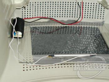

  • 1 монитор (или 2, если хочешь);
  • 1 лист акрилового оргстекла или поликарбоната «LEXAN» (размер выбирай сам; я бы посоветовал, чтобы он составлял примерно 85% от площади верхней пластиковой вентиляционной сетки монитора);
  • Двусторонний скотч на полимерной основе (по-ихнему – «foam tape») или акриловый цемент;
  • Твой верный дремель;
  • 1-4 10см-е неонки или 1-2 30см-е неонки, в зависимости от размера монитора;

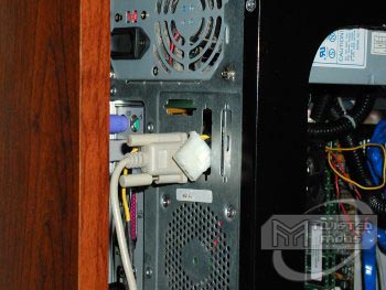

  • Кабель «Cat5» (Category 5 cable) или другого вида, который надо будет провести от монитора к компьютеру.
  • ВНИМАНИЕ: Напряжение в мониторе настолько велико, что тебя сильно может тряхануть или даже убить. Если ты решишь выполнить данный мод, TwistedMods (и Modding.ru) не несет ответственность за то, что может произойти с тобой или с кем-нибудь, оказавшимся рядом, в случае если ты не будешь следовать инструкциям по технике безопасности своего монитора. Кроме того, TwistedMods (и Modding.ru) не несет ответственность, в случае если ты что-нибудь такое сделаешь, в результате чего твой компьютер или монитор перестанет правильно функционировать.
    ПРЕДУПРЕЖДЕНИЕ: В результате установки окна в мониторе ухудшается циркуляция воздуха через оставшиеся вентиляционные отверстия, и, следовательно, срок службы монитора может уменьшиться из-за его перегревания. Поэтому при выполнении данного мода рекомендуется устанавливать вентиляторы по бокам или вместе с окном, о чем будет рассказано в продолжении этого руководства «Моддинг монитора. Часть II».

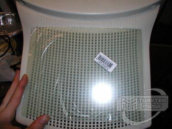

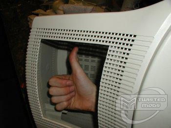

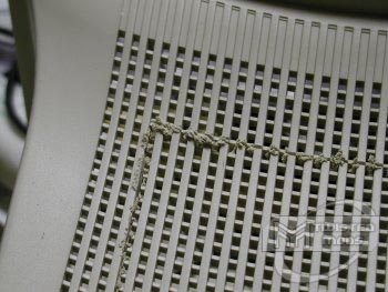

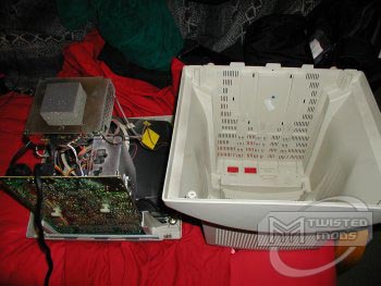

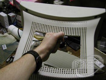

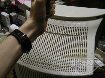

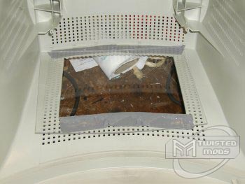

Сначала тебе надо снять кожух монитора. Прежде всего, отсоедини от монитора подставку. Положи монитор экраном вниз и открути 4 винта на задней части монитора и 1 или 2 – снизу (со стороны подставки). Перед тем как снимать кожух, не плохо было бы надеть резиновые перчатки и обувь на толстой подошве, т.к. напряжение внутри монитора может запросто убить. По крайней мере, постарайся быть ПРЕДЕЛЬНО ОСТОРОЖНЫМ и ни в коем случае не дотрагивайся до внутренних элементов монитора. В качестве меры предосторожности, следует заранее вынуть из розетки шнур питания монитора за 3-7 дней до того, как ты приступишь к этому моду. Итак, сними с монитора кожух и отложи в сторону. Будь поаккуратнее при этом с кабелем VGA. Открытый монитор (представляющий собой смертельную опасность) лучше всего поместить в такое место, где никто не сможет до него дотянуться и откуда он наверняка не сможет свалиться.

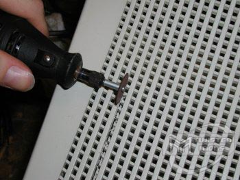

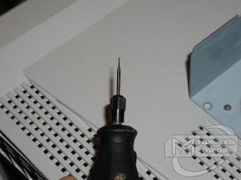

Теперь отнеси кожух монитора на свое рабочее место и приготовь дремель. Для данного мода ни в коем случае не подходит лобзик или Rotozip (см. также rotozip.com) – вследствие большого давления зубцов кромки отверстия получатся крайне неаккуратными и могут образоваться даже трещины. В качестве насадки для дремеля можно использовать обычный (неармированный) режущий круг, т.к. резать будем пластмассу (не забудь поставить переключатель скорости на минимальное значение, дабы кромка отверстия не расплавилась). Сначала приложи лист акрилового оргстекла (либо поликарбоната «LEXAN») к верхней стороне кожуха, чтобы наметить размеры окна. Обрежь лист оргстекла до нужных размеров с помощью дремеля (на низкой скорости вращения), или можно сделать надрезы по контуру и потом ударить по отрезаемой части листа. Самый легкий способ наметить размеры окна на кожухе – это по рядам вентиляционных отверстий, что облегчит тебе как процесс вырезания, так и снятия заусенец с кромки вырезанного отверстия. Запасись терпением и начинай не спеша вырезать окно вдоль намеченного ряда вентиляционных отверстий таким же образом, как если бы ты вырезал отверстие в корпусе своего компа на месте стандартной встроенной решетки для вентилятора. Вырезать нужно на низкой скорости вращения, т.к. иначе пластмассовые кромки могут расплавиться. Когда закончишь, у тебя должно получиться что-то вроде этого: Если будешь вырезать на слишком высокой скорости вращения, то пластмасса по краям отверстия начнет плавиться и может даже потемнеть от слишком высокой температуры. Вот что у тебя получиться, если увеличишь скорость: Когда закончишь вырезать окно в кожухе, оно, скорее всего, не выпадет само по себе, поэтому тебе надо будет приложить силу, чтобы его вытолкнуть. Если не будет получаться, проверь, хорошо ли ты везде все прорезал. Я, пожалуй, слегка стукну по окошку: Следующий этап – обработать кромки окна. Они наверняка чуть-чуть подплавились, и между пазами вентиляционных отверстий выступают остатки их перегородок. Они запросто удаляются ногтями или перочинным ножом. Все неровности по краям вентиляционных отверстий легко можно убрать перочинным ножом, только, смотри, не порежься, а то иногда, чтобы удалить какой-нибудь нарост, требуется сила, и нож может случайно сорваться. Когда все будет готово, кромки должны получиться достаточно гладкими. При желании не плохо бы обработать их еще и наждачной бумагой, чтобы они были уж совсем гладкими. Ты же понимаешь, молдинг тут будет просто не в тему! Теперь, как и при установке окна в корпус компа, надо обклеить окно скотчем с внутренней стороны кожуха. В качестве альтернативы акриловому цементу, я бы порекомендовал использовать двусторонний скотч на полимерной основе, т.к. если верхняя грань кожуха имеет искривленную поверхность, тебе придется слегка изогнуть лист оргстекла. Далее, сними защитный слой с одной стороны оргстекла и приклей его этой стороной к наклеенному на кожух скотчу. При этом нужно как можно сильнее прижать оргстекло к кожуху, но только так, чтобы оно не треснуло. Преимущество поликарбоната «LEXAN» по сравнению с акриловым оргстеклом – в его гибкости, что имеет немаловажное значение для кожуха с искривленной поверхностью. Итак, окно готово! Переходим к подсветке. Для крепления неонок к кожуху тебе снова понадобится двусторонний скотч. Внимательно посмотри на внутренние устройства монитора и реши, где лучше всего поместить саму лампу и инвертор, так, чтобы и освещение было оптимальным, и расположение их было безопасным (они ни в коем случае НЕ должны касаться внутренних устройств монитора). Лично я закрепил свою неонку вдоль кромки окна, так, что ее не будет видно, если специально не приглядываться. К проводам инвертора надо подсоединить кабель, и провести его через заднюю часть монитора к корпусу компьютера. Я использовал для этого кабель «Cat5» (дешево и сердито) и вывел его из монитора через уже имевшееся в нем отверстие (предназначенное, вообще-то, для подключения динамика). Если у тебя в мониторе нет свободного отверстия для провода, то тебе придется его сделать самому с помощью дрели или дремеля. Затем я провел кабель в корпус компа через свободный слот PCI и подсоединил его к своему регулятору подсветки. А ты, скорее всего, наденешь на второй конец провода коннектор «molex» и вставишь его в свой бэйбас или блок питания. Еще можно просунуть коннектор «molex» через одно из отверстий для старых разъемов AT сзади корпуса, примерно так, как я сделал это со своим внешним регулятором. Поздравляю! Теперь у тебя монитор с окошком. Вот удивятся твои друзья, когда ты включишь комп! Следи за выходом второй части руководства «Моддинг монитора. Часть II», в котором я расскажу, как заменить светодиод (или светодиоды в старых мониторах) и установить вентиляторы в мониторе. Enjoy!

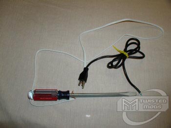

– Провод диаметром минимум 2 мм или провод спикерфона (или любой двухжилистый провод) с минимальным диаметром 1,3 мм;
– шнур питания компьютера.
Прежде чем приступать к этому моду, проверь свои настенные розетки. Если у них нет заземления (третье отверстие, обычно снизу), то даже и не думай начинать. Выполнять данный мод можно, ТОЛЬКО ЕСЛИ ты найдешь заземленную розетку (розетка должна быть именно заземлена, «земля», соединенная с отрицательным выводом, не годится).
Механизм процесса

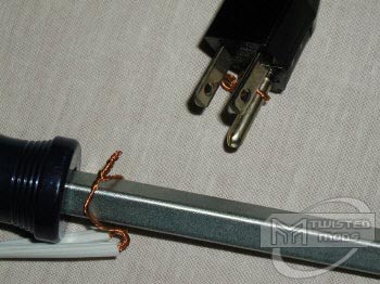

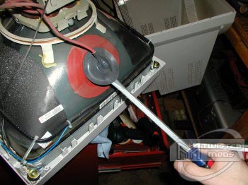

Сначала возьми провод и зачисти его с обоих концов. Намотай оголенный провод на металлическую часть отвертки и на заземляющий контакт шнура питания. Проверь, чтобы оголенные концы провода плотно прилегали к отвертке и контакту и были хорошо закреплены. Теперь у тебя готово «разрядное устройство».

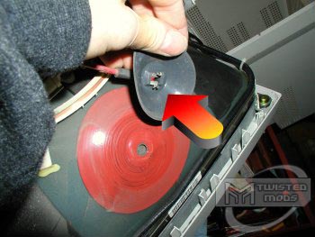

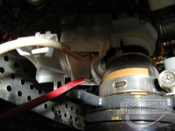

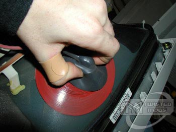

После того, как снимешь кожух с монитора, найди на кинескопе присоску с присоединенным к ней посередине проводом. Это главный анод монитора (положительный). В любой момент через эту штуковину может пройти 27000V при 30А, даже если монитор отключен от сети. Основная идея разрядки монитора заключается в следующем: вставляем шнур в розетку, таким образом, заземляя отвертку, и засовываем отвертку под присоску так, чтобы коснуться ею одного из этих двух контактов.
Это надо сделать как можно осторожнее, чтобы случайно не задеть рукой металлическую часть отвертки или оголенный провод. Просунь отвертку под присоску и дотронься ею до металлического контакта. При этом, если все сделано правильно, ты услышишь щелчок. Возможно, потребуется некоторое усилие, чтобы протиснуть туда отвертку, но только не отрывай присоску от кинескопа и не надо впихивать туда отвертку резко со всей дури. Попробуй поводить ей влево вправо, пока не попадешь под присоску.
Когда сделаешь это, ухватись за присоску посередине и нащупай под ней контакты (которые представляют собой зажимы). Как только найдешь их, сожми их вместе и отними присоску от монитора. Для этого подвигай ее в разные стороны, но только не отрывай ее силой. Она должна отойти достаточно легко.

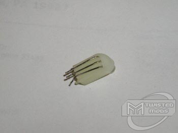

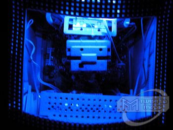

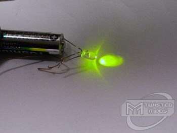

Начни с того, что сними с монитора кожух и разряди монитор (см. руководство на  предыдущей странице). Затем посмотри, как плата соединяется с электронно-лучевой трубкой, зарисуй все эти соединения или сфотографируй, и разомкни их. Помимо этих проводов между платой и трубкой могут быть прикручены или припаяны несколько заземляющих элементов. Их тоже придется открутить/выпаять. Сделать это будет довольно сложно, но фанат электротехники (каковым ты, я думаю, являешься) должен справиться. Лучше сначала выпаять их со стороны ЭЛТ, а потом – со стороны платы.
Теперь попроси своего друга подержать монитор основанием вниз, а сам в это время надави на 2 защелки, на которых крепится плата. Затем вытащи плату вертикально из ее фиксаторов и положи на свой рабочий стол. Причем вынимать плату надо аккуратно, чтобы случайно не разбить ЭЛТ. Когда справишься с этим, друг больше будет не нужен. В этом руководстве я также привел фотографии замены светодиодов без снятия платы на тот случай, если тебе не удастся ее вынуть из монитора (или если ты не захочешь ее вынимать из опасения повредить монитор). В этом случае, правда, тебе понадобятся гемостаты (такие медицинские кровоостанавливающие зажимы, но могут использоваться и для других целей) или острогубцы и, похоже, снова помощник.

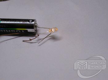

Найди на плате светодиод. У него, скорее всего, будет патрон.
Теперь нужно, удерживая патрон (для чего, как раз, острогубцы и предпочтительнее плоскогубцев), выпаять его сначала с одной стороны (а если у тебя есть специальные инструменты для выпаивания, то надо просто выпаять патрон со светодиодом), потом с другой и затем в середине. После этого можешь отложить плату в сторону.
Итак, у тебя 3 варианта: заменить стандартный светодиод на один двухцветный, либо на два одноцветных светодиода, подсоединив их к одному катоду, либо установить один одноцветный светодиод, лишившись при этом различной индикации режимов «Вкл» и «Ожидание», как это сделал я. Прежде чем вынимать фабричный светодиод из патрона, посмотри, какой вывод проходит через какое отверстие патрона. Средний вывод – это катод («земля»), а боковые два – аноды. Комбинация одной стороны дает зеленый цвет, второй стороны – оранжевый. Если знать, каким отверстиям патрона соответствуют какие выводы светодиода и какое их сочетание при этом дает какой цвет, то установить новый светодиод(ы) будет так же легко, как два бита переслать.
Чтобы определить, какое сочетание выводов светодиода дает свечение какого цвета, пока светодиод все еще в патроне, соедини его средний вывод с «минусом» 1.5В-вой батарейки и проверь обе комбинации. Запиши получившиеся соответствия выводов и цветов.
Помести свой(и) новый(е) светодиод(ы) в патрон таким образом, чтобы его(их) катод(ы) (короткие выводы) проходил(и) через среднее отверстие. Возможно, в случае двух светодиодов тебе придется подрезать один из катодов и спаять их, иначе они смогут не поместиться в отверстие. Просунь выводы светодиода через соответствующие отверстия платы на 2/3 их длины, зафиксируй патрон в его первоначальном положении на плате и припаяй к ней обратно выводы. Смотри, не спаяй их между собой. После этого отрежь оставшиеся хвостики выводов.
Теперь, чтобы установить назад плату, нужно просто выполнить все те же операции в обратном порядке. При открытых защелках плавно вставь плату обратно в ее фиксаторы, при этом ты услышишь щелчок. Соедини провода между платой и ЭЛТ, закрути и спаяй все, как было, и все готово! Присоедини обратно анод, надень на монитор кожух и врубай!

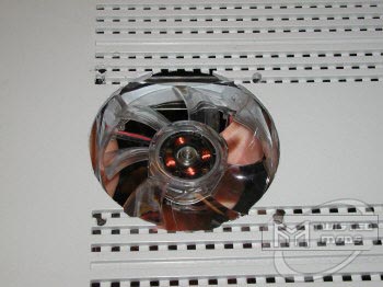

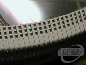

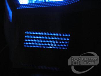

Чтобы было понятно, я вырезал отверстия под вентиляторы с помощью насадки дремеля для гравирования #105. Точно такую же насадку я уже использовал в своем руководстве «bay logo guide» (как сделать подсвеченную заглушку с личным логотипом).
Технология мода

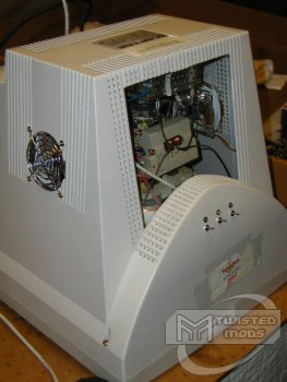

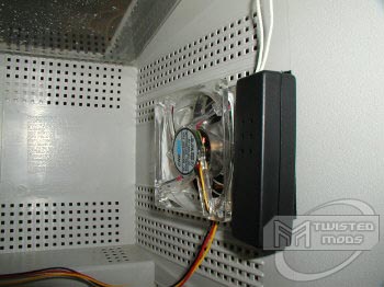

Сначала сними с монитора кожух. Если хочешь, можешь разрядить монитор, но, вообще, это совсем необязательно, т.к. ты будешь работать с кожухом, а не с девайсами монитора. Выбери для вентиляторов место как можно подальше от экрана монитора, но при этом учти, что вентиляторы не должны мешать внутренним элементам монитора. Я говорю, что вентиляторы нужно разместить сзади как можно дальше от экрана, потому что, испытав монитор с вентиляторами в действии, я установил, что вентиляторы создают такие электромагнитные помехи, в результате которых изображение на экране монитора начинает дрожать, рябить, в общем, становиться размытым. То же самое касается, кстати, и неонок. Сам я не учел этого, когда делал свой мод, вот теперь и страдаю: каждый раз при работе вентилятора изображение на моем мониторе становиться нечетким. Используй решетку вентилятора в качестве шаблона и обведи по ней контур внешнего отверстия на кожухе монитора в том месте, куда ты решил поместить вентилятор.

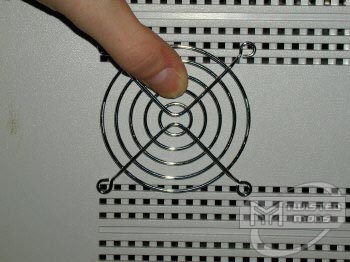

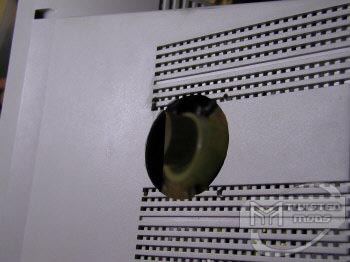

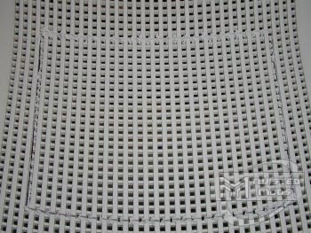

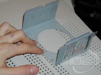

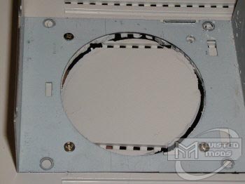

Я нашел у себя старый блок питания типа «rackmount» и вынул из него вентилятор, чтобы можно было использовать его отверстие в качестве трафарета. Правда, отверстие получилось немного больше, чем нужно, но зато мне удобно было его вырезать прямо по прикрученному к кожуху шаблону.
Следующий этап – приступаем к вырезанию или высверливанию отверстия, причем с внутренней стороны намеченного контура, чтобы осталось место для последующей зачистки и шлифовки того, что накосорезим. А это придется делать до тех пор, пока не получится нормальный ровный круг. Когда он получится, если нужно, еще обработай его кромки, сними все заусенцы. Затем приложи к нему вентилятор и наметь отверстия для винтов. Просверли их дрелью с 4-мм-ым сверлом и обработай их кромки по мере необходимости.

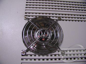

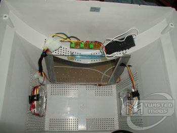

Прикрути решетку вентилятора над отверстием снаружи кожуха монитора, а вентилятор – внутри кожуха за отверстием.
Соедини 4-ехконтактный коннектор с молексом, а последний – с проводом спикерфона или кабелем «Cat5», или любым выбранным тобою проводом. Если хочешь, можешь спаять их. Обмотай изоляционной лентой. Проведи этот провод через отверстие сзади монитора, которое можно просверлить 10мм-ым или ?” сверлом. Надень другой молекс на второй конец провода таким же образом, как в  «Моддинг монитора. Part I». Как видишь, ничего сложного. Проделай все те же операции с остальными вентиляторами. Не забудь, что размещать их нужно как можно ближе к задней части монитора. А подсоединить их можно к первому вентилятору.

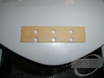

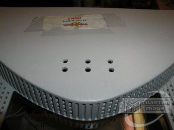

Это, должно быть, самый простой из мониторных модов. Бэйбас лучше всего установить прямо над анодом монитора. Сверху в этом месте у большинства мониторов резко уменьшается высота кожуха, далее плавно снижаясь к его задней грани. И как раз перед резким уменьшением высоты кожуха имеется зазор, где и можно расположить бэйбас. Чтобы установить его, действуй как обычно при установке бэйбасов. Приложи к кожуху шаблон.
Просверли отверстия.
Закрепи бэйбас и соедини нужные провода. Как правило, к стандартному бэйбасу можно также подключить и неонку. Я для своего мода использовал трехпортовый 3.5” baybus (я как раз недавно написал о нем статью), поскольку мне нужно было подключить к нему 3 элемента. При использовании бэйбаса, кстати, легче спрятать провода.
Ну, вот и все готово! Теперь у тебя, похоже, самый крутой мод из всех, какие только известны. Enjoy!
