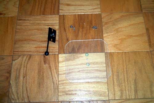

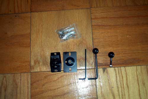

Основная и самая дорогостоящая деталь — крепление для колонок на стенку. $30 :(
Так выглядит весь сэт:

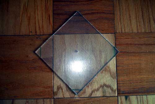

Вырезаем саму подставку:
Уголки я срезал — постоянно царапаюсь об них :)

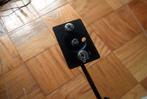

Крепление для колонок, болты для прикручивания стекла к креплению:

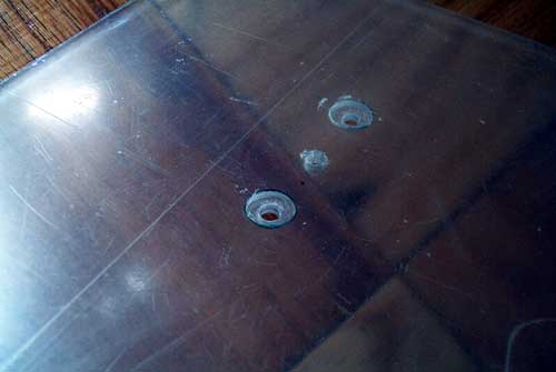

В стекле сделал углубления под шляпки болтов, чтобы не торчали:
Шляпку болта наполовину срезал своим новым дремелем :)

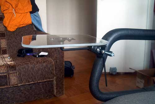

Ну и, есссно, все это скрутил вместе:

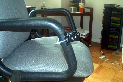

Часть крепления прикрутил к ручке на кресле. Болты были длинные, потом ненужную часть обрезал дремелем.

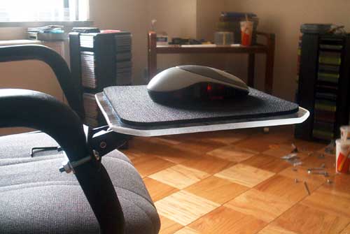

Ну, а потом поставил собранную конструкцию на место:

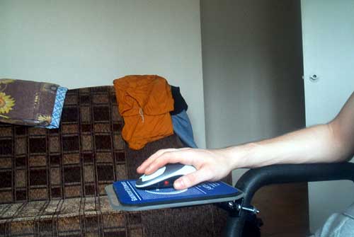

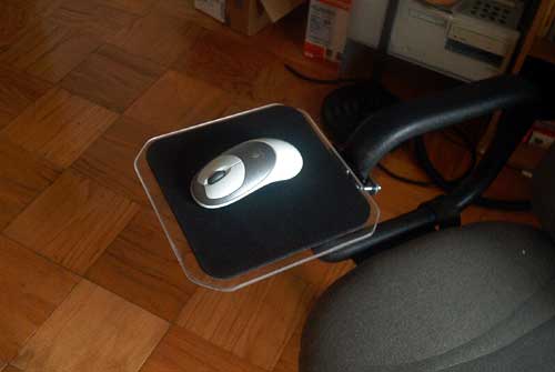

Ну вот — сверху коврик, мышка:
И можно уже работать.
Удобно до неприличия.

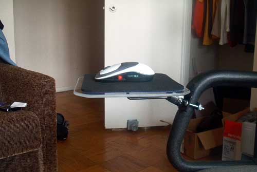

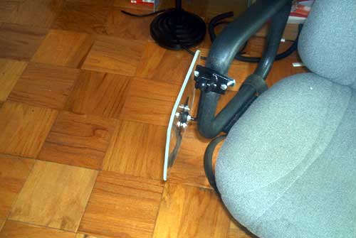

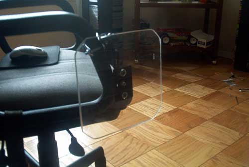

А если мешает — всегда можно «запарковать» подставку. Так:
Или так:
