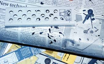

ЭТАП 1

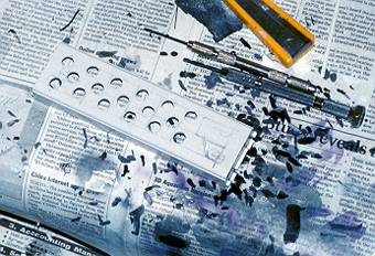

Намечаем положение отверстий на заглушке и сверлим. Надо сказать, этот процесс мне дался очень болезненно (в физическом плане). Как видите, для этих отверстий мне потребовалось самое большое сверло, но у меня нет ни дремеля, ни достаточно большой ручной дрели, которым бы подошло такое сверло. В итоге мне пришлось использовать для этого свои собственные руки! Я держал сверло голыми руками и покручивал его потихоньку (прим. перев. и Bred-а – Извращенец!). Пластмасса заглушки оказалась ну просто офигенно твердой! У меня ушла целая неделя на то, чтобы просверлить все эти отверстия, т.к. за день мне удавалось проделать всего два или три. Из всего этого становится ясно, почему, если посмотреть на отверстия вблизи, они оказываются такими неровными …
ЭТАП 2

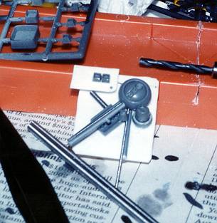

На оставшейся части заглушки вычерчиваем свой эскиз механической фишки, отражая на нем действительные размеры каждого элемента. После этого я перешел к конструированию самой «детали механизма» на отдельном листе пластмассы, используя при этом различные штуки типа пружинок и пластмассовых стерженьков. (Прим. перев. и Bred – хоть он и не пишет, но, по-моему, он использовал детальки с какого-то конструктора для склейки моделей. Детство вспоминаете?)
Вот увеличенное фото моей «механической композиции». На нем видны вспомогательные элементы, пружинки, пластмассовые стерженьки, лист пластмассы и травитель для фото.
Я также просверлил там и сям резьбовые отверстия. На обтекателе я просверлил небольшое отверстие и поместил туда хрусталик в качестве фальшивого светодиода.
ЭТАП 3

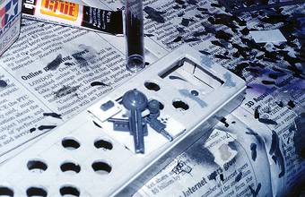

Вырезаем площадку для крепления механической фишки. Сначала сверлим отверстия в каждом углу начерченной на заглушке фигуры, затем проводим резаком по намеченному металлической линейкой контуру. Завершаем всю эту работу с помощью поперечной маятниковой пилы. Я был неаккуратным (как обычно) и в нескольких местах поцарапал заглушку, поэтому на ней видны зашпатлеванные участки.

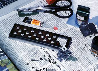

ЭТАП 4

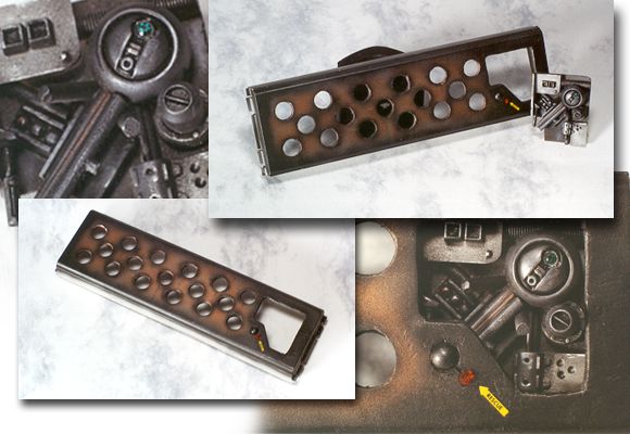

Ну а теперь начинается самое интересное. Пришел черед вдохнуть в наше творение жизнь с помощью краски. После нанесения грунтовочного слоя, я обработал поверхность разными красками «металлик» и затем перекрыл их все матовой черной краской. Затем я покрыл заглушку медью из баллончика, оставив края затемненными.(Прим. перев.и Bred-а – Вроде и у нас такая краска продается, если поискать) Для того чтобы заглушка производила шокирующее впечатление, я решил придать ей более изношенный вид, нанеся на нее следы масляных подтеков с помощью масляной краски и царапины с помощью сухой кисти. Клево!
ЭТАП 5

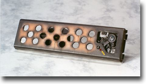

Склеиваем два элемента и Voila!

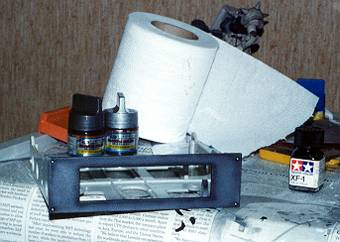

Еще один отсек для диска А. Видите, за рулоном бумаги прячется Zaku F2.
