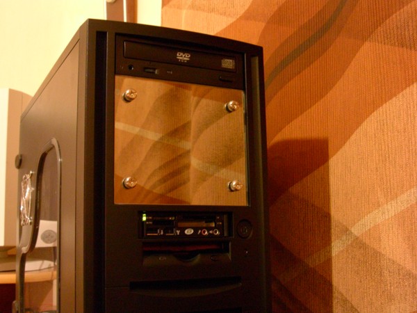

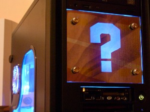

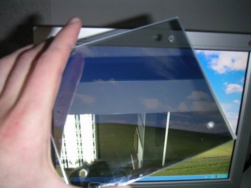

Сама по себе эта идея не нова, т. к. давно применяется во всех попсовых DVD-плеерах. В основе ее лежит свойство тонированного стекла изменять свою прозрачность в зависимости от освещенности. Таким образом, стекло становится прозрачным, если источник света за ним ярче источника перед, и, наоборот, отражает свет, если тот ярче.

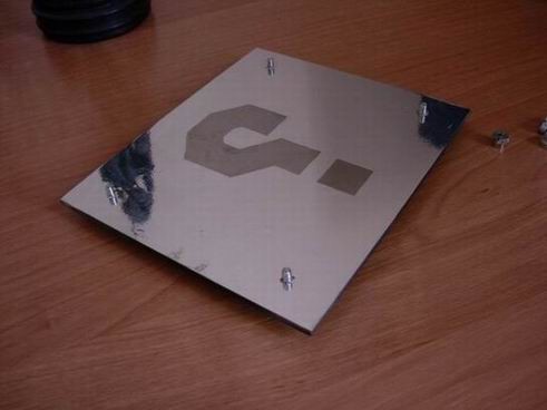

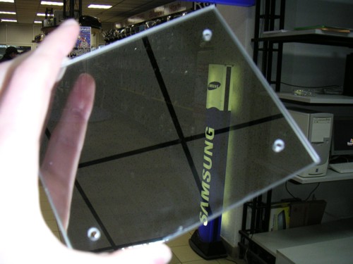

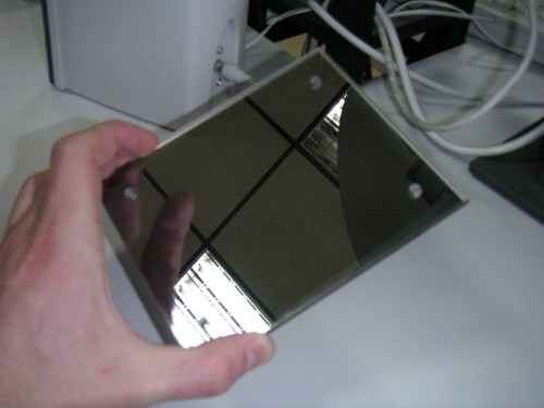

Для своего мода я взял стекло с полузеркальным эффектом. Можно, конечно, использовать и оргстекло, наклеив на него пленку с таким же эффектом(пленка продается в любом строительном магазине), но, на мой взгляд, стекло выглядит более благородно.
Если вы будете использовать стекло в качестве основы мода, то сразу предупреждаю, не пытайтесь самостоятельно его обрабатывать. Если с вырезкой стекла вы вполне можете справиться, то обработка краев и вырезка отверстий требует специального оборудования. Тем более, что заказ на стекло нужного размера со всеми отверстиями обойдется вам в смешную сумму. Я заплатил всего 100 рублев.
Для того чтобы сделать этот мод, кроме стекла вам понадобится:
  • самоклеящаяся пленка, не прозрачная(ее можно найти в строймаркете),
  • лист тонкой жести,
  • лист бумаги
  • и светодиоды.

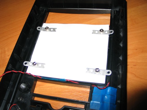

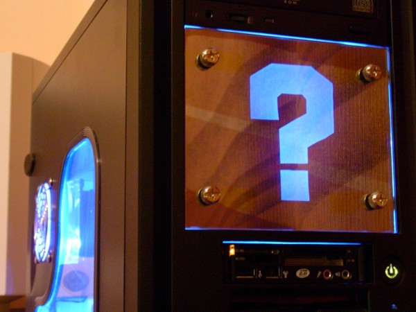

Для начала, нанесем на тыльную сторону пленки рисунок и аккуратно его вырежем лезвием. После этого нанесем пленку на тыльную сторону стекла. Сверху накладываем белый лист бумаги. Отрежем ненужное по краям. Лист бумаги будет являться источником света, без него рисунок станет просто прозрачным и не будет светиться.

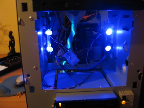

Затем устанавливаем в корпусе светодиоды ( я использовал 4).

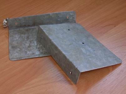

Затем, из листа жести вырежем крепление для стекла. Есть еще один способ крепления (он подходит не для каждого корпуса и требует большой точности при резке стекла); это крепление непосредственно к передней панели, у корпусов InWin есть специальные выступы для крепления заглушек, к ним и прижимается стекло.

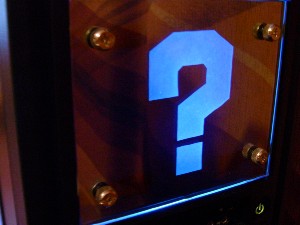

После установки стекла необходимо точно направить светодиоды, и мод готов.
P. S. Удобство этой модели заключается в том, что можно хоть каждый день менять рисунок, за такой заглушкой, как родной смотрится LCD-дисплей, так же можно поэкспериментировать с люминесцентными красками или использовать тонирующую пленку для украшения окон. В общем, полет фантазии велик.
P.S.S. Спросите, почему вопросительный знак? Отвечаю: просто понравился клип какой-то группы Wher is the love? Там они бегают и везде эти знаки развешивают. Мне понравилось.
