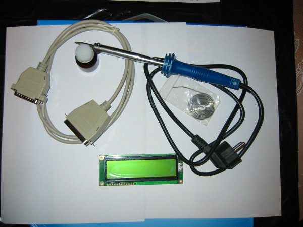

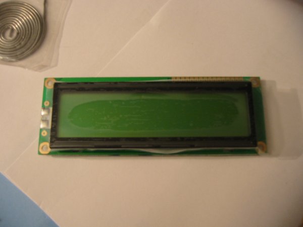

Что нужно для изготовления данного мода? Из инструментов нам понадобится паяльник, также необходимо приобрести припой и канифоль (можно использовать специальные флюсы). Из комплектующих понадобятся непосредственно сам дисплей на контроллере Hitachi HD44780 или любом совместимым с ним (я использовал дисплей от Data Vision на контроллере pm16210 с подсветкой), кроме этого понадобится LPT-кабель для принтера.

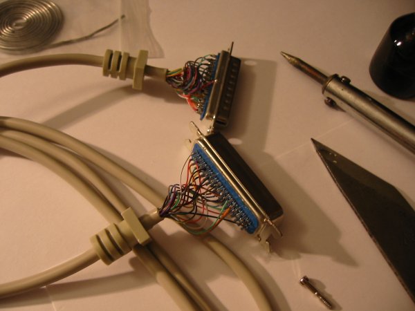

Сначала надо снять при помощи ножа кожухи с концов кабеля, как это показано на рисунке.
Кабель со снятыми кожухами

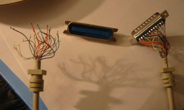

После этого отпаиваем или отрезаем все провода, припаянные к тому разъёму, который вставляется непосредственно в принтер.

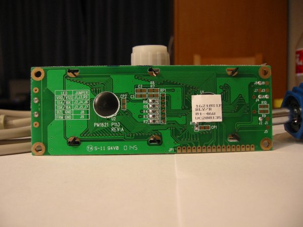

Теперь можно приступать к припаиванию проводов к дисплею. Только следует обратить внимание на то, как расположены контакты номер пятнадцать и шестнадцать — они находятся перед первым контактом (если смотреть слева направо, то контакты идут в следующем порядке: 16, 15, 1, 2, 3 и так далее).
Немного необычная нумерация контактов

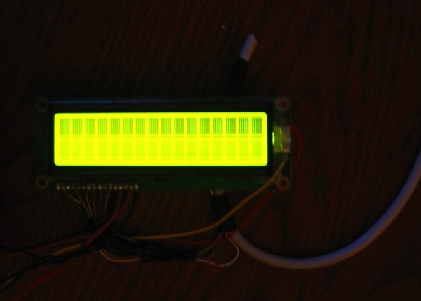

Припаивать следует осторожно, чтобы соседние контактные площадки не соприкасались, в противном случае при подключении дисплей может выйти из строя. После припаивания всё должно выглядеть примерно так, как это показано на фотографии:
Все готово к работе

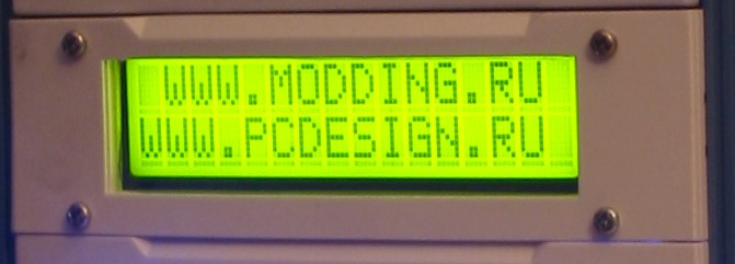

Теперь всё это осталось только подключить и включить компьютер. Если всё сделано правильно, то на дисплее должна загореться тестовая строка из чёрных квадратиков:
То, что ты увидишь после включения
Если этого не произошло, то это значит, что где-то в процессе изготовления дисплея была допущена ошибка.
