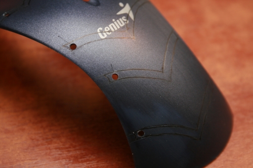

1.Первый шаг был в разметке угловатых прорезей

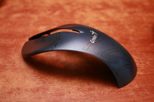

2.Далее конечно же вырезаем всё лишнее.Только решил отказаться от самых верхних прорезей ибо это уже скажется на щелчках.
дырки для лобзика

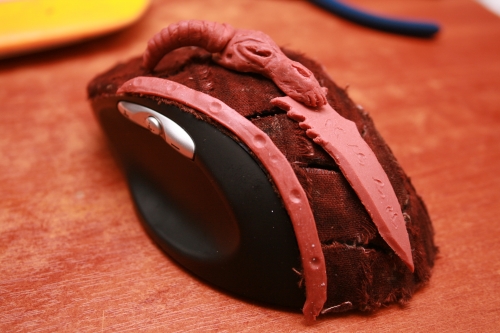

3.К сожалению забыл сфоткать прорези как получились и уже обтянул тканью и сделал примерный набросок из пластилина.
дырки для лобзика
ЗЫ. коричневую ткань пришлось снять а то получилось как в страшном сне.заменяем черной

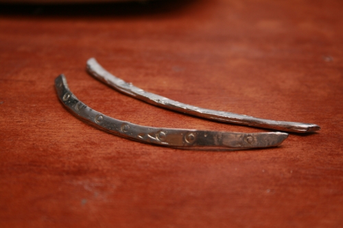

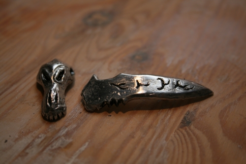

4.Далее я заменил ткань на черную и отлил из олова череп и лезвие(о том как это делается расскажу позже)на данный момент выплавляю бортики по краям

Делаем рога и бортики
Данный процесс занимает довольно много времени так что терпение тут главное

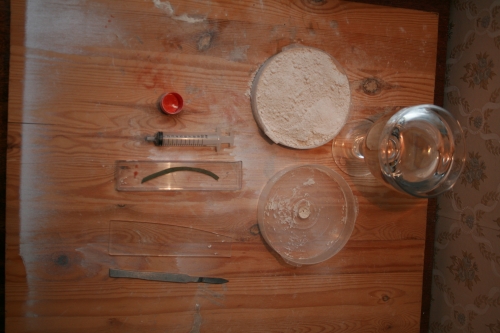

что нам понадобится
1.Гипс или алебастер
2.Вода
3.Пластилиновая версия модели
4.Олово (я использовал припой ПОС-30)
5.Ну и дополнительные ёмкости для замеса и т.п.

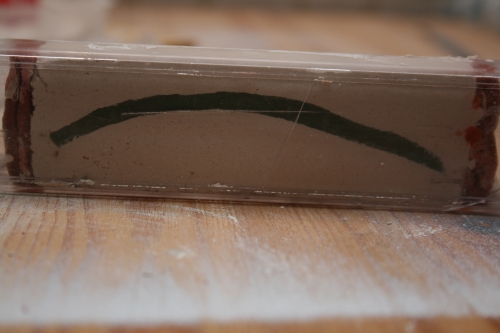

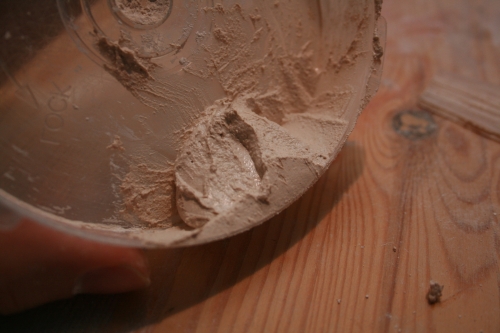

Шаг первый-Замес
я смешивал алебастер с водой в расчете 7грамм(две полные красные пробки) на 8 кубиков воды.По густоте смесь походила на цемент… ну или подтаявшее мороженное

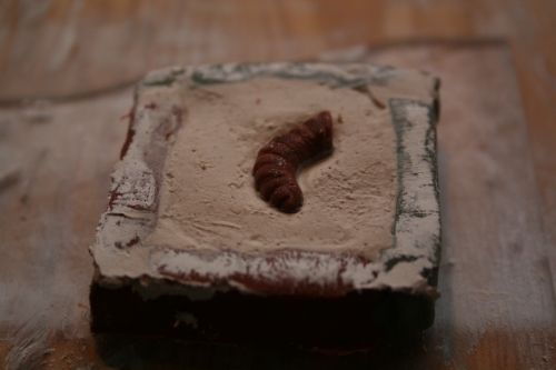

Шаг второй заполняем форму с бортиком.Я наносил всё пальцем ибо так не повредишь пластелин и пузырей не понаделаешь.
Шаг третий

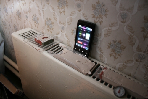

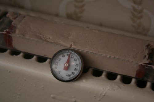

Кладем на батарею и ждем пока всё это дело высохнет

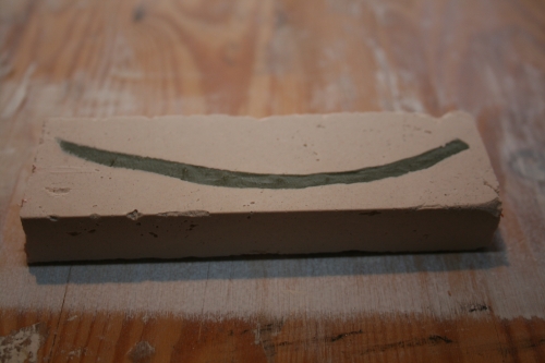

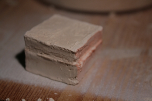

через час сушки форма должна легко выниматься.Вынимаем и сушим без ванночки 2 часа(в итоге вся сушка занимает около 3х часов.когда всё будет высыхать вы увидите мокрые и сухие места на форме)

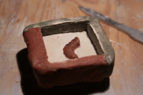

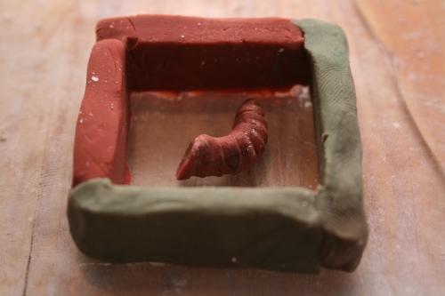

Пока всё сохнет приступим к созданию более сложной двойной формы для рога.
делаем обвалование из пластелина не больших размеров(для этого отлично подойдт лего но я выкинул его очень давно)
Заполняем раствором и НА ПОЛОВИНУ!!! утапливаем нашу пластилиновую модель
Ставим на сушку также как и форму с бортиками
Через час снимаем пластилин и делаем его выше оставшейся части модели
Берем жидкое мыло и смазываем засохшую форму.Затем наносим слой гипса сверху
и сушим опять час.Затем снимаем пастилиновые бортики и продолжаем сушку
Через 2 часа аккуратно руками!!! НЕ ИНСТРУМЕНТОМ!!! разнимаем 2 половинки

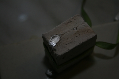

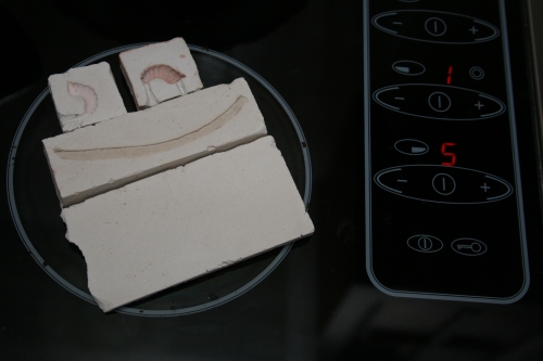

Дело подходит к термический экзекуциям над формами.Я поставил все формы на плиту на температуду 100 градусов пока вся вода не выйдет из формы(запрещается заливать в мокрую форму т.к. испарения понаделают в олове дыр и прочих деффектов
если поднести к горячей формне вплотную стакан то можно увидеть как на нем конденсируется влага из форм.пока она есть заливать нельзя.
Вроде всё высушили, настало время плавить метаааааллл!!!

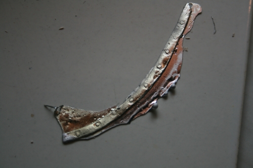

по мере появления шлака на метале снимаем его.самая оптимальная температура заливки это когда олово будет покрываться желтой пленкой.
заливаем сложенные формы и после остывания разделяем их и вуаля
отрезаем линтики и ненужный метал и зашкуриваем там где надо.

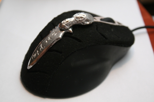

в эту форму заливался меч

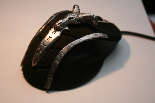

Посадил всё на грызуна в итоге получилось так
пальцы лежат на рогах))
решил избавиться от прорезей
