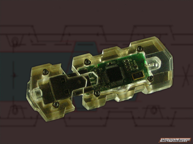

Модель: Kingston Data Traveler 2Gb (гадость редкая)

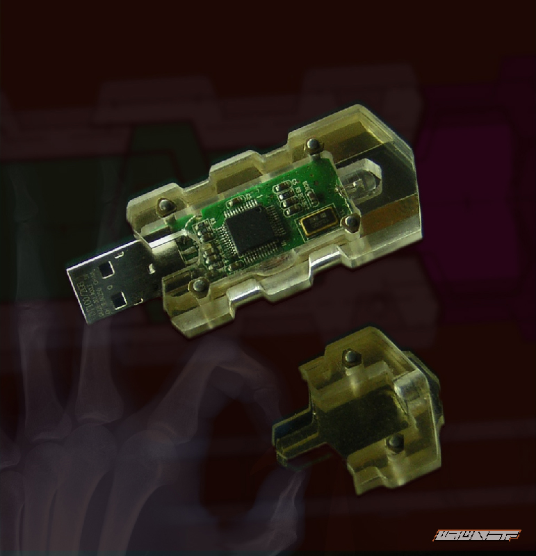

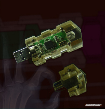

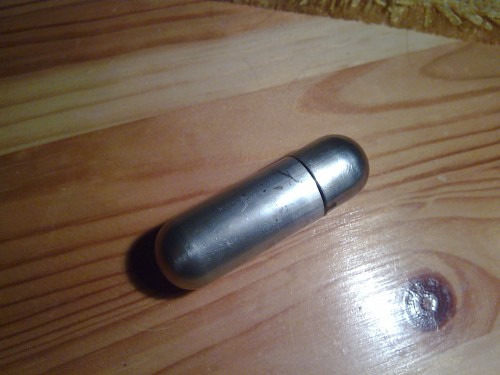

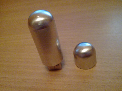

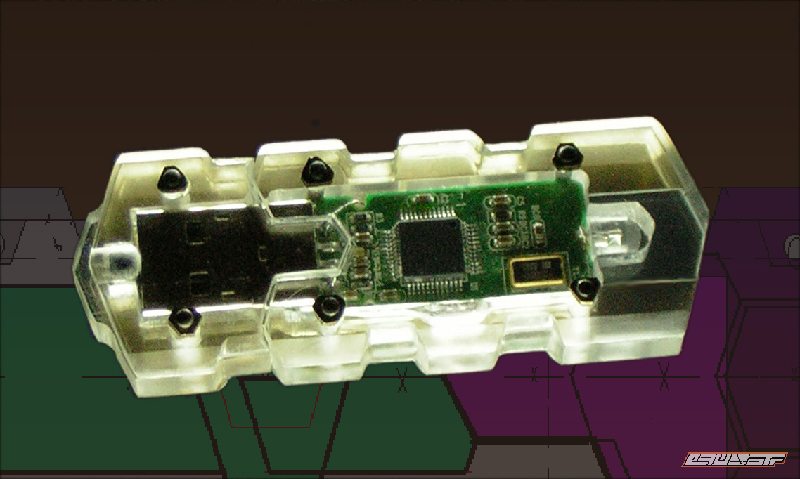

Флешка была изготовлена специально для конкурса CyberPunk Siberia (www.dns-modding.ru), и до сих пор висит на странице данного сайта под названием LIQUIDator’s WEAPON. Благодаря скошенным граням, отражающим свет под разными углами, корпус «играет» на свету (как ни старался, передать этот эффект с помощью фотографии невозможно). Также в конструкции есть несколько в общем-то оригинальных идей.
Эскиз создавался в Paintbrush (других программ на работе в тот момент не оказалось). Скошенный дизайн родился в голове под впечатлением от посещения салона Vertu). Вся конструкция разборная, при желании флешку можно «апгрейдить». Грани сделаны дремелем и доведены вручную, а затем тщательно отполированы (услугами лазерной резки я не пользуюсь принципиально =). Для выделения цветом использовалась пленка Oracal «под платину». На нижней крышке – легкая гравировка.

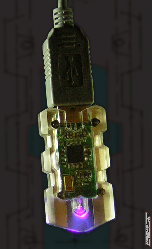

Корпус флешки имеет ультрафиолетовую подсветку. УФ-светодиод уменьшен в 2 раза по высоте (колба спилена, закруглена и отполирована заново), а под резистор в корпусе проточена специальная полость. Светодиод и резистор приклеены к плате и запитываются непосредственно от контактов разъема USB. Уже выкладывая фото, подумал: для усиления эффекта свечения внутренние стенки не мешало бы покрыть люминофором, а в прорезь светодиода установить миниатюрный светоотражатель)).
В крышку встроен мощный неодимовый магнит. При закрывании она втягивается в корпус с характерным щелчком (звук такой же «брендовый» как у Zippo)). Крепление для ключей сделано в крышке, а не в самом корпусе флешки, поэтому проблема под названием «Флешку с ключами забыл в компе на работе и не смог попасть домой» решена в корне. Более того, благодаря прямому подключению светодиода, он продолжает работать даже при выключенном компьютере, напоминая о том, что флешку пора забрать))
Завершенных модов не бывает в принципе, поэтому жду ваших предложений))
