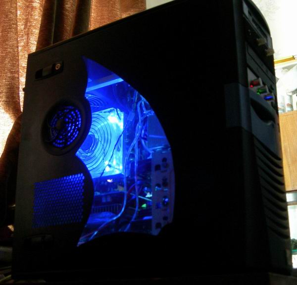

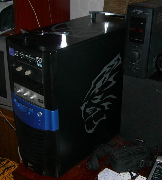

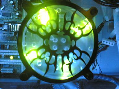

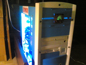

Первым был изготовлен фенбас в корпусе старого CD-rom, простейший, 2 переменных резистора и один дискретный на 12/0/5 вольт чего вполне хватает. Потом после приобретения «Дреммеля» от Skill решено его опробовать . Корпус Asus 6AR обеспечивает весьма достойное охлаждение. Были вырезаны решетки спереди и сзади 120мм вентиляторов, что дало малое но заметное снижение шумности. Также одновременно были установлены фигурные ручки на корпус.

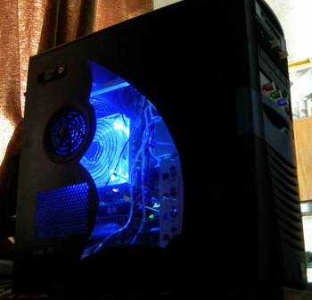

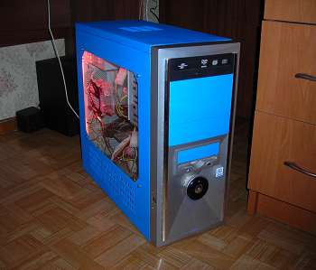

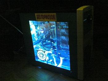

После чего приступил к вырезанию окна. Изучил много инфы на разных сайтах. Очень не хотелось просто прямое окно. Конструкция корпуса не оставляла много места, в задней части вентиляционные отверстия , в передней корзины крепления накопителей и приводов, что не очень интересно. Так родилась идея в виде перепончатого крыла (или паруса). На резку ушло 3 круга от дреммеля.

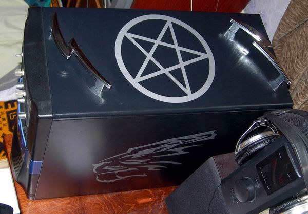

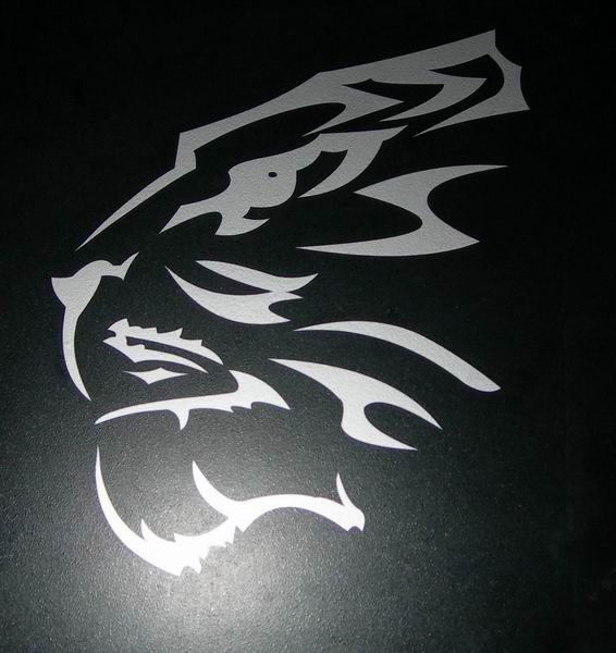

Последними была наклейка рисунка из Oracala. Пентаграмму нарисовал в Corel сам, а голова кошака была найдена среди эскизов татуировок и обведена в ручную. После чего плёнка была порезана на плоттере в фирме занимающейся рекламной продукцией. Рекомендую резать сразу несколько рисунков чтобы исправить если не получится с первого раза. Мне обошлось в 200р (0,5х1 метр плёнки + резка).

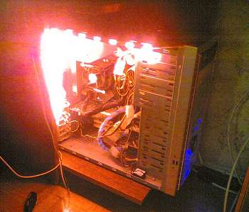

Подсветкой до появления светящихся вентиляторов служил девайс от Sunbeam Hameleon 4 прожектора и панель с регулировкой цветов.

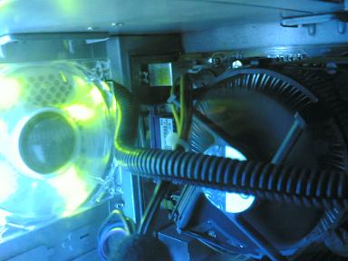

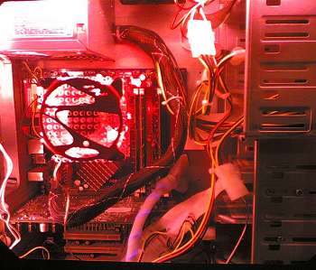

Модификация охлаждения- на чипсете вентилятор заменён на пассивный радиатор от залман его и видеокарту обдувает 80мм вентилятор , на процессоре установлен куллер BigToophon его основание было выровнено наждачкой и пастой ГОИ а тепловые трубки залиты сплавом Розе, заменён вентилятор в БП от FSP Epsilon 600wt (пришлось впаять разъём). В результате компьютер имеет очень малый и «белый» шум, что совершенно не раздражает.
