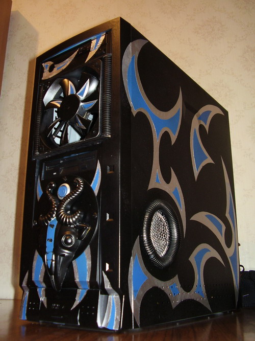

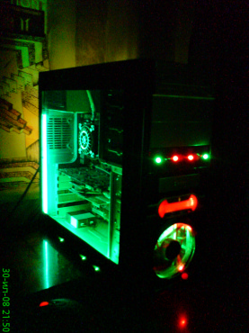

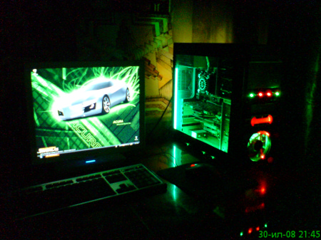

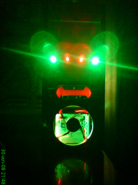

под эффектом увиденного на сайте решил и сам попробовать что получится... в итоге перекрашен корпус балончиком в черный глянцевый свет, прорезано турбинкой окно и вставлено зеленое оргстекло 1.5мм, на передней панели прорезан блоухол и вставлен 120мм вентилятор (перекрашен в черный глянец)с 4 красными светодиодами (кстати при вдуве вентиль охлаждает винт и подает прямой поток на 80мм вентиль видяхи который тоже был привинчен мной.. в роли выдувного вентилятора работает вентилятор с блока питания а он не слабый.. (вообщем баланс вдув выдув вроде есть).. заводской индикатор Power - заменен на индикатор винта там теперь 2 красных светика (был 1 синий)- чтоб сфоткать красным запустил копирование)). На одной из 5" заслонок раместил 3 тумблера и 4 светика, в корпусе 2шт 30см лампы - каждая включается отдельно тумблерами .. ну + как смог уложил провода, вроде даже получилось.. затрачено всего примерно 150 грн из них больше 100 лампы и остальной свет... вот первый мод закончен - в планах еще гравировка на стекле, покрас ДВД-рв в черный глянец, и на место 2ух свободных 5" заглушки пока не придумал ) Вообщем мне нравится... всем удачи.. и спасибоОписание:

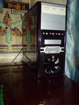

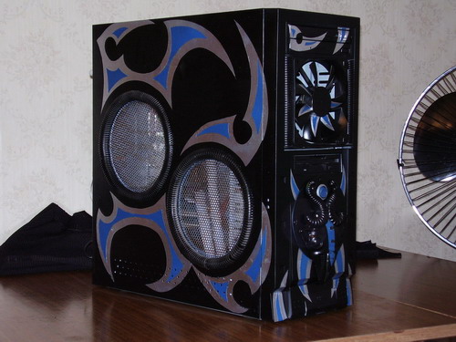

Моя первая работа. Щас его уже нет, переделываю))Описание:

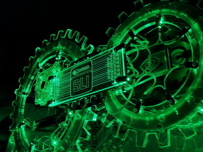

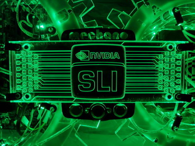

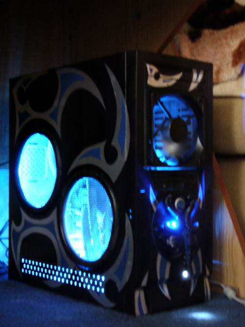

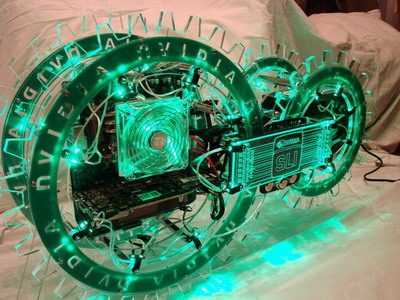

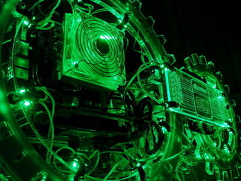

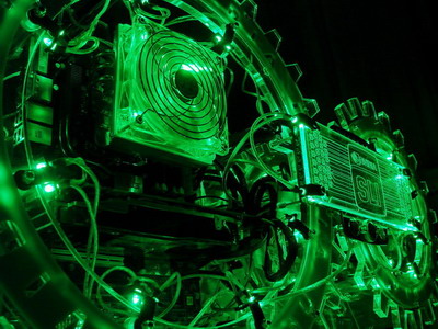

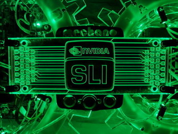

nVidia Mechano SLI projectОписание:

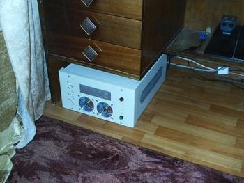

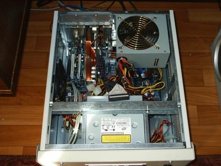

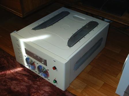

Еще один проект. Решил убрать компьютер со стола и сделать его как можно тише. Для чего использовались 2 корпуса от каких-то древних InWin`ов и еще какого-то старого дектопа. На передней панели 2 вентилятора 80 мм, и сбоку – на 120 мм, все на 5 вольт. Жесткий диск посажен на виброгасящую подвеску из подушек от СД-РОМа. Комплектующие тоже не очень горячие, матплата Асрок 4Core-Dual – Sata2, проц – Интел Е4500, видео Ge-Force 8600 GTS.
