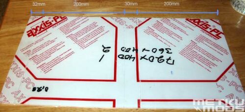

Для начала достань где-нибудь кусок оргстекла. Можно использовать и обычное стекло, но в нем гораздо сложнее просверлить отверстия для крепления шланга.
Делим вот такой лист оргстекла на 4 элемента. Два из них будут по торцам, один - передней стороной емкости и один - задней.
Обрати внимание, что один из торцовых элементов на 2 мм шире второго. Это необходимо для того, чтобы соединить его внахлест с передней или задней стенкой. Я использовал оргстекло толщиной 2 мм.

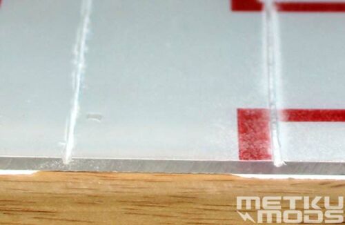

Дремелем с помощью насадки для резьбы я прорезал небольшие «каналы» в оргстекле. Это чтобы легче было согнуть стороны будущего контейнера. Каналы нужно сделать с его внутренней стороны.
Я решил смастерить контейнер именно таким способом, чтобы не надо было возиться с еще 3-мя швами. Кроме того, при таком методе и контейнер получится более прочный и долговечный. Если у тебя лист плексигласа побольше, то ты можешь аналогичным способом отогнуть и дно и крышку. Ну а мне придется сделать их отдельно.

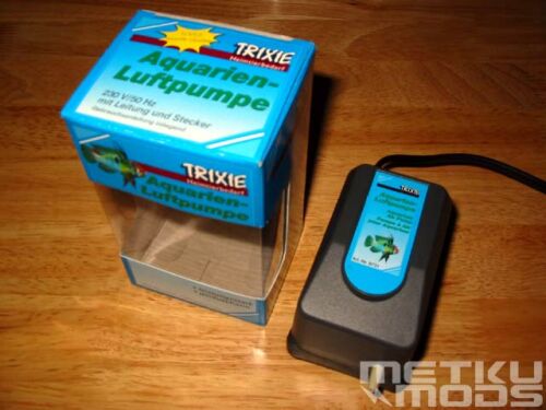

А вот и насос. Обычный воздушный насос. Я купил его в местном зоомагазине. Он нагнетает 50 л воздуха за час при давлении 0.1 бар. Я потратил на него 16.60 евро.
Это не самая лучшая модель насоса (мне просто не удалось достать другого), т.к. ему нужен переменный ток и он подключается к настенной розетке.
Я также планировал сделать замкнутую циркуляцию воздуха, но возможности этого насоса не позволяют подавать воздух от другого соединительного шланга.

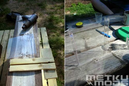

На фото слева ты видишь деревянное приспособление, которое я смастерил, чтобы защитить остальную часть оргстекла во время нагревания угловых ребер. В этом случае стекло будет сгибаться только в нужных местах.
На фото справа все уже отогнуто.

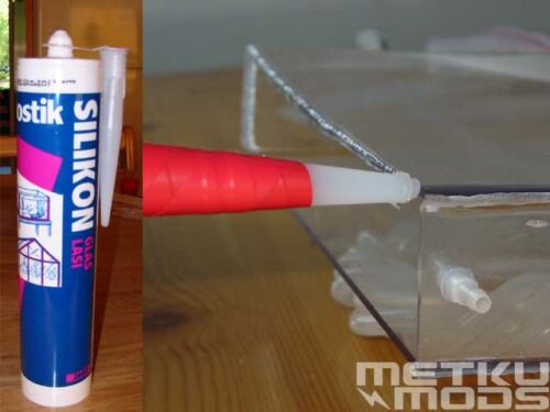

Для заделки швов я использовал прозрачный герметик. Он предназначен для заделки аквариумов. На фото также виден соединитель, который я использовал, чтобы прикрепить силиконовый шланг к контейнеру. Для этого я просверлил отверстие в плексигласе и затем замазал соединение суперклеем и герметиком.

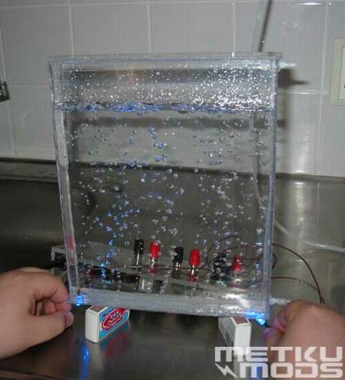

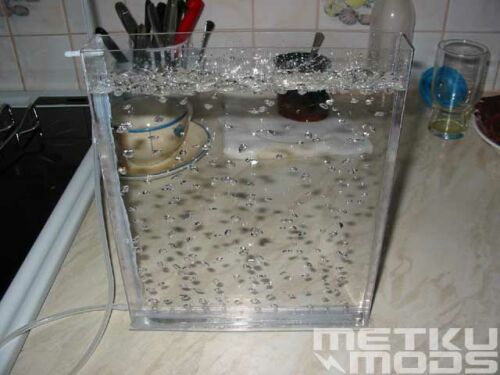

Внутри аквариума я поместил шланг. Я сделал в нем несколько отверстий 2мм-вым сверлом. Они расположены с шагом 15 мм.
Совет: можно поставить за аквариумом зеркало, тогда пузырей будет еще больше.
Вау, как все пузырится! :)

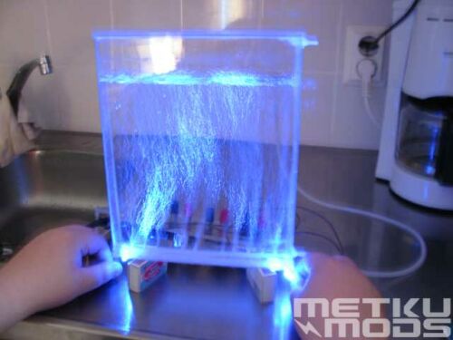

Попробуем подсветить пузыри. Со вспышкой передать эффект подсветки не очень удается, без вспышки – другое дело, но все равно все немножко искажено. При таком освещении трудно выбрать правильный ракурс.

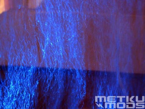

Без вспышки и с большей выдержкой.
В реальности такого сильного эффекта освещения не увидеть, т.к. глаза гораздо быстрее, чем объектив фотоаппарата. Но все же эти «нити света» прикольно смотрятся.
